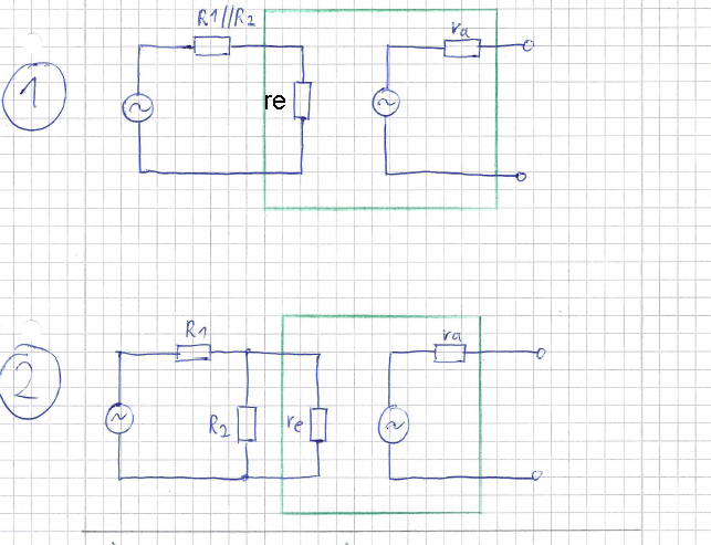

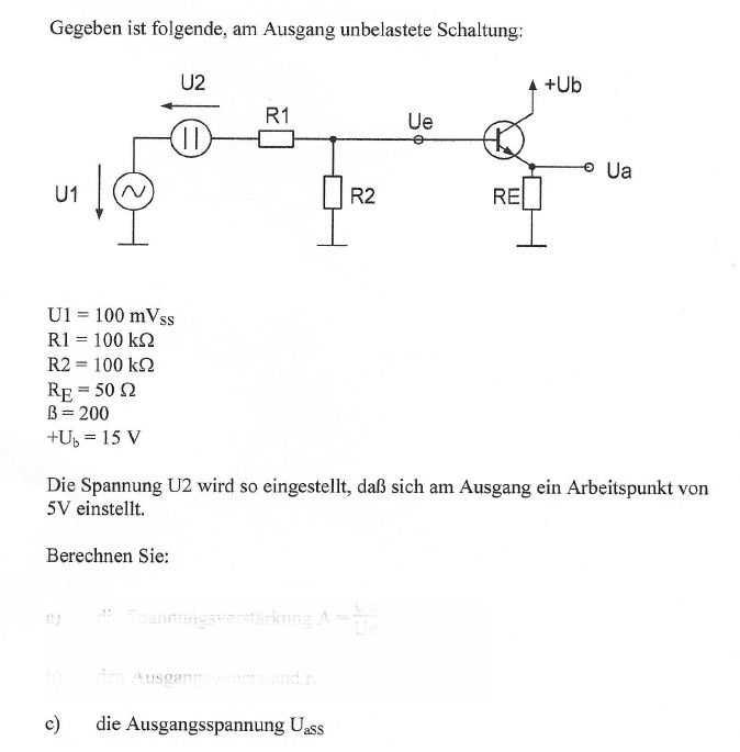

ich habe Probleme die Ersatzschaltung eines unbelasteten Emitterfolgers
aufzustellen um die Aufgabe c.) zu lösen.
Laut der ersten Ersatzschaltung hätte ich 16,666 mV heraus.
Laut der zweiten käme 8.333 mV heraus.
Unser Lehrer hat uns damals die erste Ersatzschaltung gegeben. Diese
verstehe ich allerdings nicht.
Es ist ja mehr oder weniger offensichtlich, dass bei der ersten
Ersatzschaltung die doppelte Spannung herauskommt, also in beiden
Schaltungen mehr oder weniger etwas Wahrheit stecken zu scheint.
Über etwas Hilfe wäre ich sehr dankbar.
Gast #4855077
In der oberen Ersatzschaltung ist zwar der Innenwiderstand der Quelle
aus der Sicht des Transistors richtig angegeben, aber dort darf wegen
der Spannungsteilung R1/R2 nur die halbe Quellenspannung angesetzt
werden.
Gast #4855100
> Quelle
> werden.
Danke für die Erklärung, dann würde es Sinn machen.
Werde dann aber trotzdem die untere Ersatzschaltung nutzen.
Für mich logischer zu durchschauen.
Gast #4855106
Mal davon abgesehen,
weis jemand, wie man den Eingangswiderstand berechnen würde, wenn ein
Widerstand RL durch Kondensator angekoppelt wäre ?
Würde der einfach parallel zu RE zählen ?
Also:
re = beta(RE || RL ) ?
Gast #4855118
Ja.
> Also: re = beta(RE || RL ) ?
Fast, zu der Parallelschaltung der Widerstände liegt noch der
Diffusionswiderstand rd=Ut/Ic in Reihe.
Also: re = beta(rd+(RE||RL))
