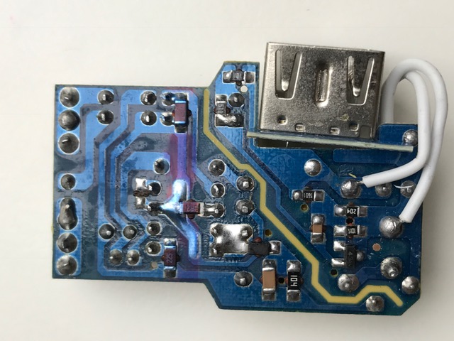

ich mir neu hier im Forum, daher hoffe ich, dass ich im richtigen
Sub-Forum bin.
Die angehängten Bilder zeigen ein USB Netzteil, dass ein Freund von mir
bei Ebay gekauft hat (No Name Hersteller aus China). Wenn mich nicht
alles täuscht, ist das CE Zeichen gefälscht, doch abgesehen davon würde
ich gerne wissen, für wie (un)sicher ihr es haltet, das Netzteil zu
benutzten.

Der Primärteil ist der Teil der Schaltung auf der Netzspannungsseite und
der Sekundärteil die USB-Seite.
> Welche Sicherheitsabstände müssen eingehalten werden und zwischen
> welchen Bauteilen sind diese relevant?
Das Netzteil (NT) ist mit Schutzklasse 2 gekennzeichnet (Zeichen mit den
zwei eineinander verschachtelte Quadraten).
https://de.wikipedia.org/wiki/Schutzklasse_(Elektrotechnik)#Schutzklasse_II_.2F_Schutz_durch_doppelte_oder_verst.C3.A4rkte_Isolierung
Demnach muß es eine verstärkte bzw. doppelete Basis-Isolierung haben
und sogenannte "sichere Trennung" der USB-Spannung von Netz
gewährleisten.
Normal sind für eine Basissiolierung bei 230V AC Luft und Kriechstecken
von 3mm ausreichend. Das gilt z.B. für Geräte mit Schutzklase 1 (mit
angeschlossenem Schutzleiter). Die Spannungsfestigkeit sollte mit 2,5kV
geprüft werden.
Für die Schutzklasse 2 werden aber erhöhte Anforderungen gestellt
(Prüfspannung 4kV). Dazu sollten Luft und Kriechstrecken von ca. 6mm
zwischen den metallischen Teilen von Primär- und Sekundärteil
eingehalten werden.
Dieser Trennbereich ist mit dem gelben Strich gekennzeichnet.
Da scheint mir aber einiges im Argen zu liegen. Ich schätze den Abstand
in diesem Trennbereich auf max. ca.3mm. An einer Stelle ist es
vermutlich noch nicht mal so viel.
Aber messe es einfach mal nach. Es zählt dabei nur die Stelle mit dem
geringsten Abstand.

Zwischen dem 230V-Netz und dem Sekundärteil müssten durchgehend 7 mm
Abstand sein, das ist nicht der Fall. Immerhin ist die Isolation
angedeutet, das ist schon mehr als üblich.

Es ist noch nicht einmal 1mm Abstand (ca. 0,8 - 0,9mm).

Der Trafo ist immer der grosse Unbekannte. Man kann den Aufbau nicht
beurteilen, er soll aber Schutzklasse 2 erfüllen, was ohne Demontage
nicht zu sagen ist. Das Gerät hat keinen Netzeingangsfilter bis auf den
'Sicherungswiderstand' vor dem Gleichrichter. Alibi Y-Kondensator in
eine Ecke der Platine gezwängt.
Immerhin hat es eine echte Regelung mit Optokoppler und Regel-IC und
könnte somit die Ausgangsspannung auch bei verschiedenen Last gut halten
- da gibts auch ganz andere Schaltungen.

Ein weiterer Blick auf die Platine offenbart, dass außer dem
Y-Kondensator (die blaue Scheibe in der einen Ecke) keinerlei Bauteile
zur Funktentstörung verbaut worden sind. Damit ist sichergestellt, dass
dieser USB-Adapter durch jede normgerechte EMV-Prüfung bei der
leitungsgebundenen Störaussendung fällt.

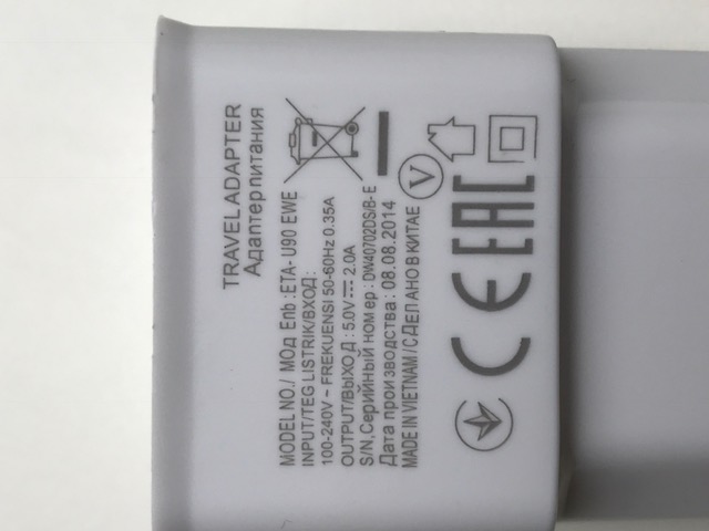

Das Gerät ist die freie Nachempfindung eines Samsung ETA-U90EWE.
Äußerlich immerhin sehr gut getroffen...
Das Samsung-Logo wurde dann aber weggelassen - irgendwie kurios.
Von dem Ding gibt es wahrscheinlich so viele nachgeahmte oder glatt
gefälschte Varianten, daß es schwierig werden dürfte, auf dem
Marktüberhaupt jemals die echte Version herauszufischen ;-)

A. K. schrieb:
> Vergleiche zwischen Samsung und "Samsung":
> https://www.ifixit.com/Guide/Samsung+USB+Charger/17367
> http://alexey-bass.blogspot.de/2014/07/samsung-travel-adapter-fakes.html
Hier sind die Sicherheitsabstände wirklich deutlich größer.

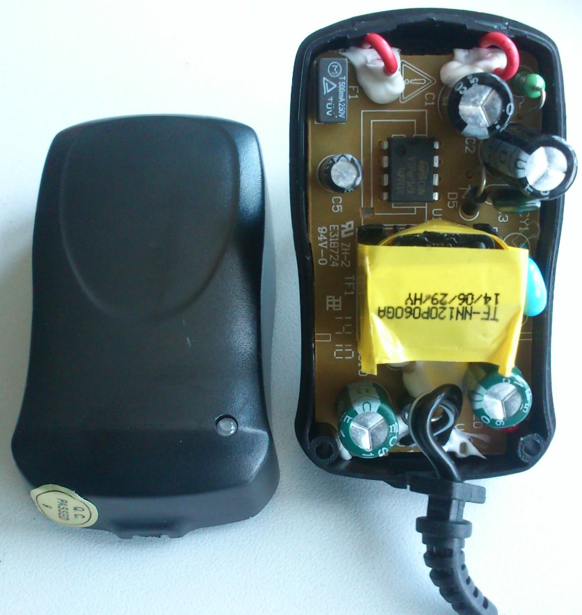

#4855884
für LED-Lampen habe ich 12V-Stecker-NT gekauft.
https://www.reichelt.de/Festspannungsnetzteile/SNT-600-12V/3/index.html?ACTION=3&GROUPID=4946&ARTICLE=108294&OFFSET=16&;
Der Preis von ca. 6...7€ ist sicher nicht überhöht.
Die sehen innen recht ordentlich aus.
Da kann man Luft- und Kriechstrecken sehen, die recht großzügig sind und
den Normen entsprechen.
Aufgemacht hatte ich das NT aus einem anderen Grund. Für LED-Lampen mit
3 LED habe ich die Spannung von 12V auf ca. 10,5V heruntergesetzt, um
den Wirkungsgrad der Lampe noch etwas zu optimieren.
Dazu muß man nur einen Widerstand anpassen.
Gruß Öletronika
