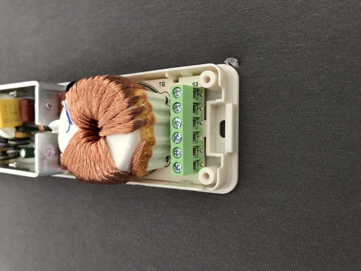

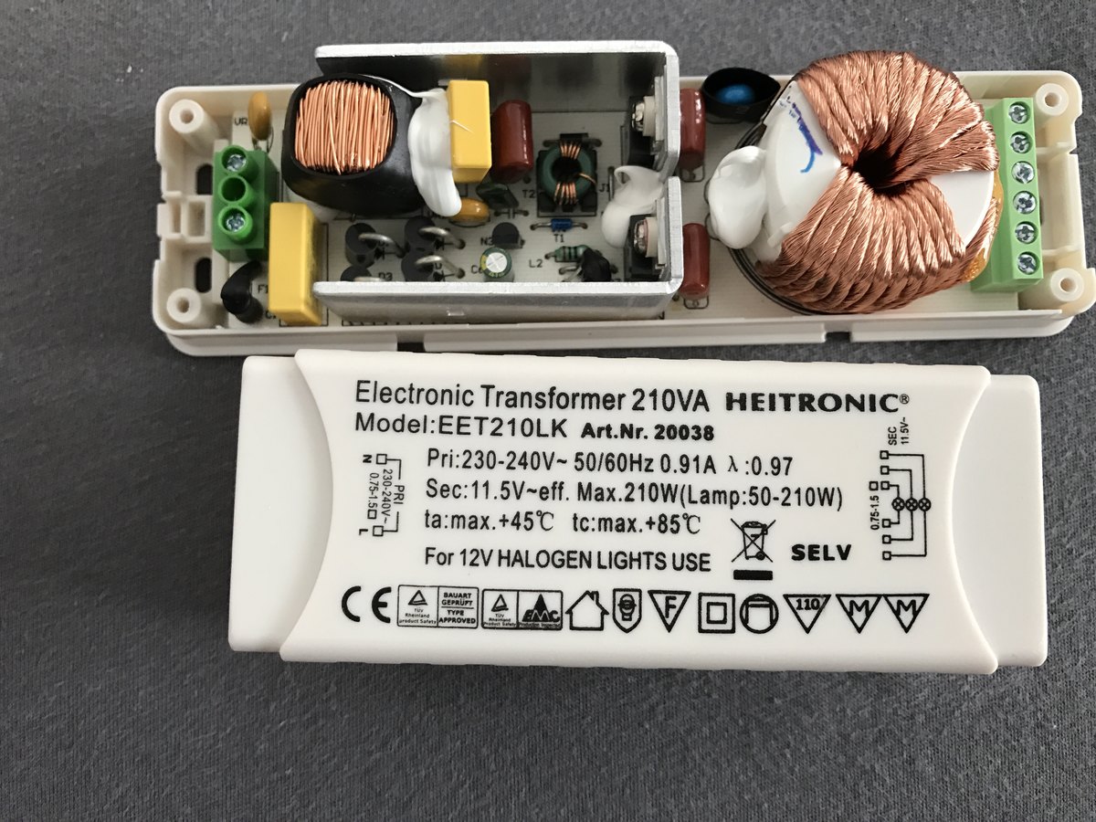

Erstmal Danke für die Antworten. Hier ein paar Bilder. Dort wo die sechs
klemmen sind ist der sec.  Ausgang, dort wo die zwei klemmen sind der
primäre Eingang.
Lg dustin

5 Windungen sind viel zu viel. Um auf 13V zu kommen reichen da eine,
maximal zwei Windungen.
@Dustin
Hat die Platine unter dem Rinkernübertrager ein Loch? Wenn nein, wie ich
vermute, wirds schwierig eine oder zwei Windungen hinzuzuwickeln.
Allenfalls indem Du ein Loch in die Platine unter dem Trafo bohrst und
da Draht durchfädelst und mit den AUsgangsklemmen des Gerätes in Serie
schaltest.
Ichbin
Hi
Wenn ich das richtig gezählt habe, sind da 3 Spulen a 9 Windungen drauf.
9 Windungen : 11,5 Volt_alt x 13,5 Volt_gewünscht = 10,56
Windungen_benötigt ~-> 11 Windungen.
Du musst quasi 'nur' den Litzen-draht gegen entsprechend dickeren
austauschen und dabei 11 Windungen um die Spule wickeln.
(da dann statt 3 dünnen Drähten nur 1 Draht den ganzen Strom abkönnen
muß)
Halt kA, wie Du den neuen Draht da rein bekommst, ohne die Spule
auszulöten - wie sieht die Platine von unten aus?
MfG

5 Windungen würden passen, weil ich 27 zählte.
Das kann natürlich auch sein, dann zu jeder 2 hinzufügen.
Dustin schrieb:
> Wie genau?
Ich würde in dem Fall den Trafo auslöten alle 3 komplett mit neuem Draht
neu wickeln.
Du, wie sieht denn Deine Regelung eigentlich genau aus? Vielleicht
findet sich ja noch eine andere Möglichkeit. Oder hättest Du überhaupt
so eine Litze, wie da verwendet? (Ob nun dicker oder mehrere parallel
dünner - egal.)
