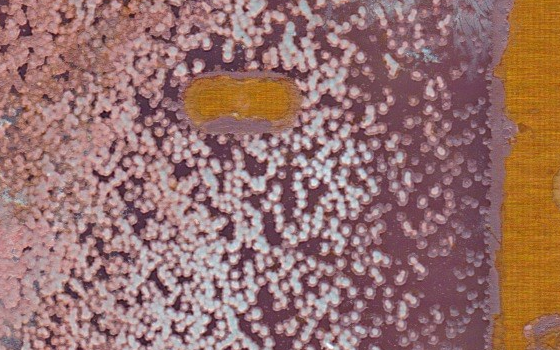

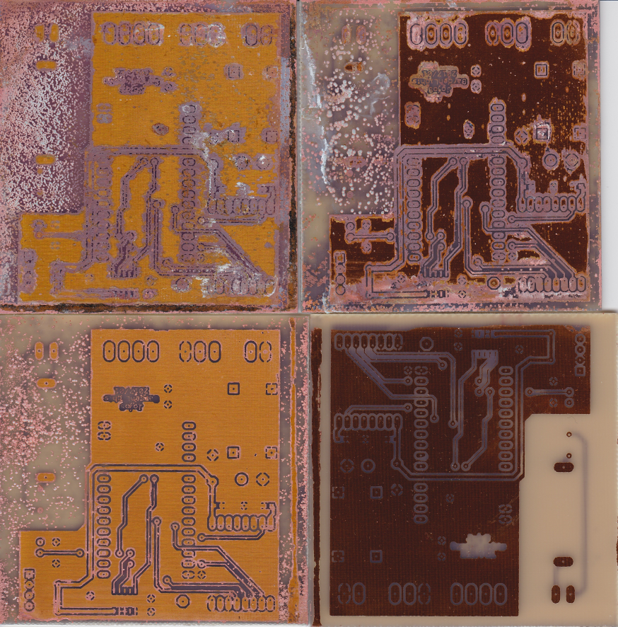

ich zeige es ja ungern hier, aber seit zwei Tagen nervt mich ein Problem
mit selbstgeäzten Platinen. Ich mache das schon sehr lange und mit
einiger Routine und solche miesen Ergebnisse hatte ich bisher nie.
Auf den Bildern sieht man das sich vor allem an der grösseren freien
Kupferfläche so Ablagerungen bilden und das komplette wegätzen
verhindern. Ich hatte erst das Belichten im Verdacht weil das ein
Unterschied zu vorher war: für die doppelseite Platine nehme ich einen
anderen Halter und der 5 mm Glasscheiben statt der dünen aus einem
umgebauten Scanner. Das erfordert aber normalerweise nur mehr
Belichtungszeit. Geätzt mit NaPS, ca. 42°C in Küvette.
Jetzt denke ich das der Sprudelstein aus Keramik der Übeltäter ist. Der
lag ein paar Wochen im NaPS, vorher habe ich die Küvette immer entleert.
Können die weissen Pickel auf den Platinen Kalkablagerungen aus dem
Stein sein?
Die eine Platine sieht etwas besser aus, die habe ich ein paar mal aus
der Küvette rausgeholt und im Wasser mit Zahnbürste geputzt, das hatte
etwas geholfen. Aber mit ca. 30 min im NaPS sind da natürlich reichlich
Unterätzungen sichtbar.

michael_ schrieb:
> Sieht aus wie Luftblasen.
> Setze alles neu an und ätze nochmal.
> Evtl. mal mit Fe3Cl.
Sieht irgendwie so aus, aber die Luftblasen setzen sich ja nicht fest.

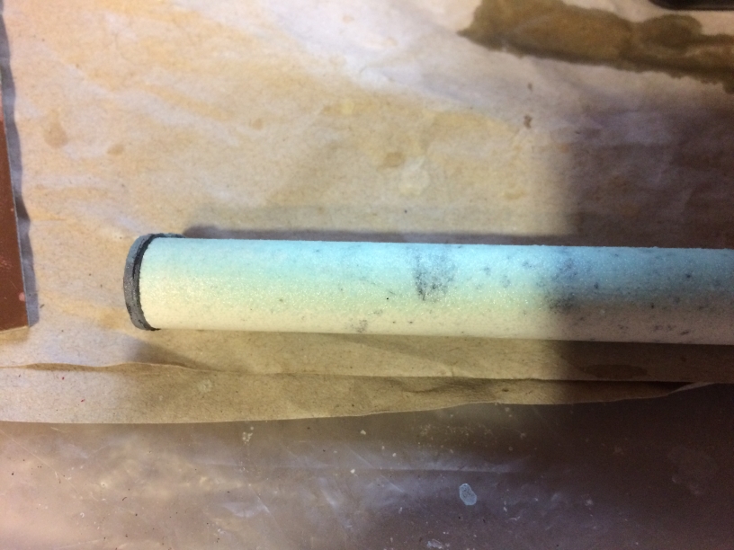

Ich hoffe das es der Sprudelstein war, habe davon auch ein Bild gemacht.
Oben drauf haben sich grünliche Kristalle gebildet, sieht man auf dem
Bild nicht so gut. Und die schwarzen Flecken sind auch irgendwas
aufgelöstes im Stein.

Einhart P. schrieb:
> Ätzmittel zu hoch konzentriert. Da entstehen Kristalle.
500g pro liter sind definitiv viel zu viel.
Der Stein war das nicht, das kann ich ganz sicher sagen.
Etwas besseres (für unter 10 EUR) als Keramik gibt es nicht.
Sogar diese Sandsteine, die sich tatsächlich auflösen hinterlassen
solche Flecken nicht.

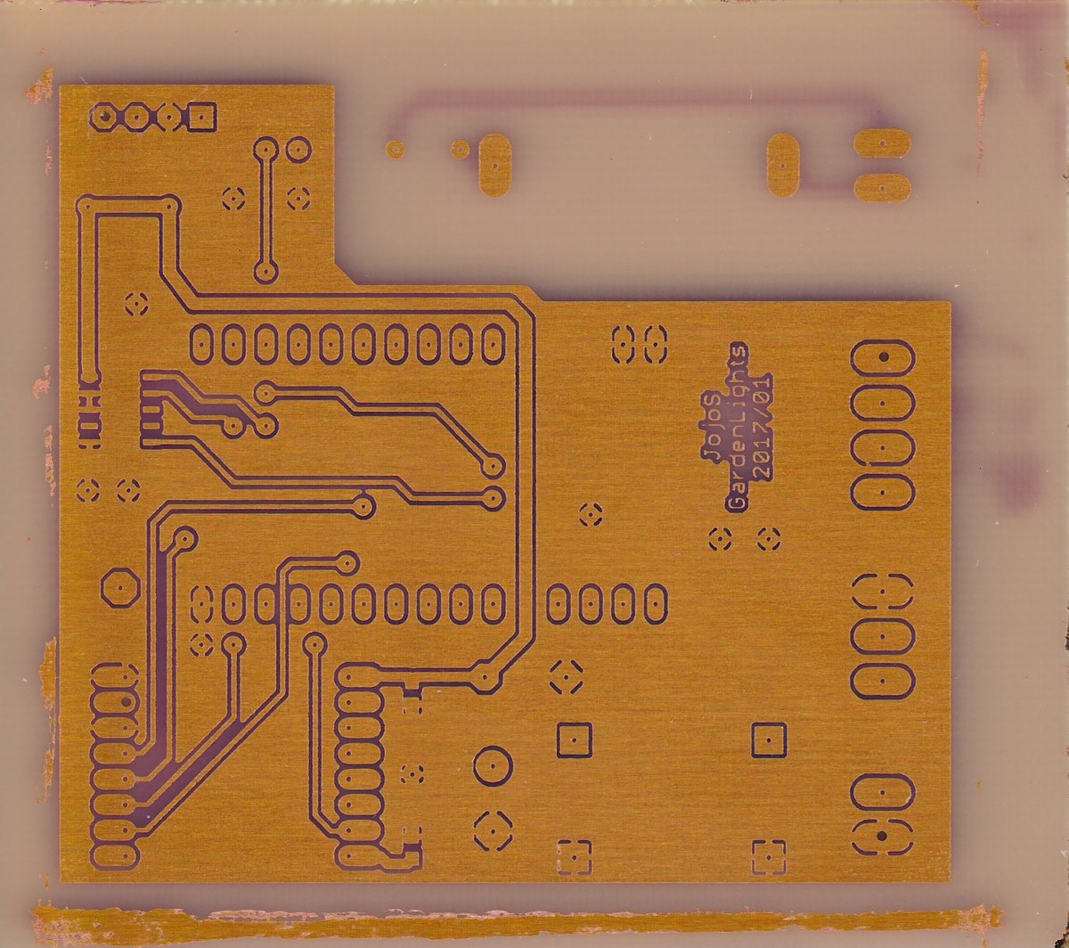

Es lag also denitiv an der NaPS Konzentration. Ich habe mein Konzentrat
ca. 1:2 verdünnt und schon ätzte es wie es sollte, Platine fertig in
knapp 8 min.
Auch der alte verklumpte Entwickler tut es noch, ich habe damit auch
noch mal eine frische Lösung angesetzt.
