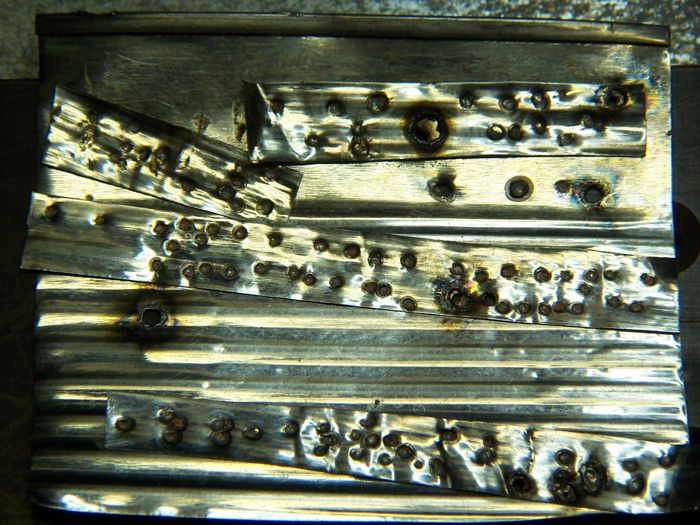

> Oder spielen die
> Übergangswiderstände (die man durch schwankenden Anpressdruck stark
> beeinflussen kann) eine derart geringe Rolle bei diesem Prozess, dass es
> keine große Rolle spielt?
Doch, spielt eine große Rolle (s. Foto)

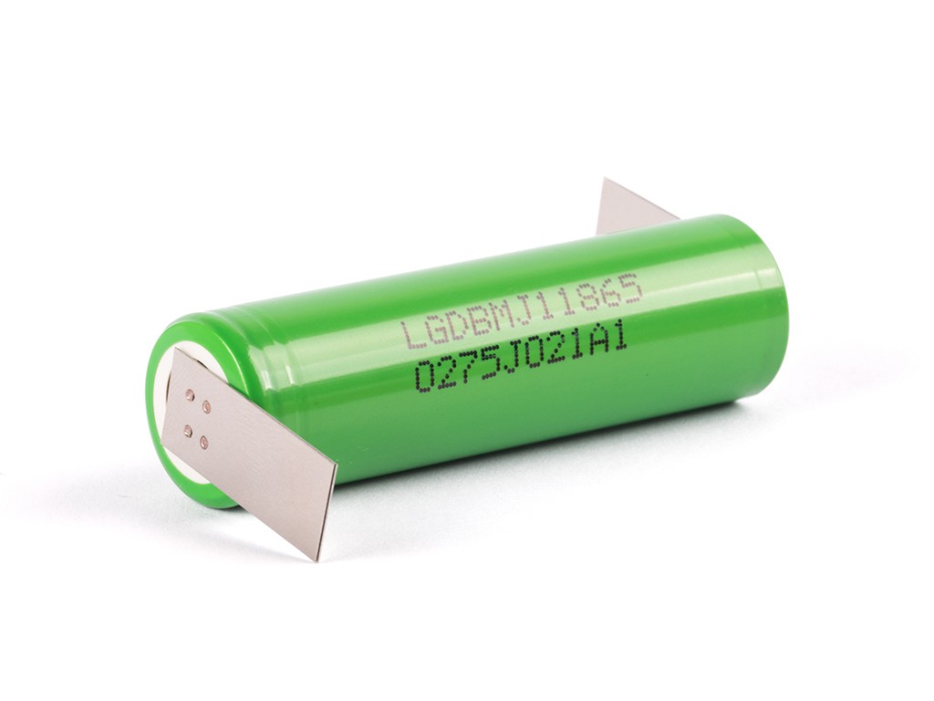

Gast #4856685
Die Zellenverbinder sind auch geschlitzt um den Widerstand zwischen den
Schweißpunkten zu erhöhen.
Der Schweißstrom geht somit über den Zellenkontakt.
#4856701
@Old Papa (old-papa)
>> Ist das Blech glühend weich wird der Anpressdruck erhöht, der Strom
>Soweit die Theorie ;-)
Nicht mal das. Ich behaupte mal, daß das Blech NICHT glühend heiß wird
sondern nur sie Schweißstellen. Wenn ich mich recht erinnere, sind die
Kontaktbleche für Akkus etc. speziell gestanzt, sodaß sie nur mit 2
kleinen Punkten anliegen, die später verschweißt werden sollen.
Im Allgemeinen muss man wohl den Teil-Kurzschluß über das Kontaktblech
schlicht mit ausreichend Schweißstrom kompensieren.

#4856733
@ Chris D. (myfairtux) (Moderator) Benutzerseite
>Wenn das mit den gestanzten Punkten stimmt, dann wird das so wie beim
>Bolzenschweißen mit Zündspitze funktionieren: Der Lichtbogen entsteht
Nicht bei allen Akkus, aber bei einigen.
http://www.accushop.at/images/product_images/original_images/awzap/APSC2100-Z.jpg
Hier sogar mit Schlitz, um den parasitären Kurzschluß hochohmiger zu
machen.
https://www.akkuteile.de/item/images/1006972/1900x1900/LG-INR18650MJ1-3500mAh-3-6-3-7V--10A-Loetfahne-Z-.jpg
Hier ohne Schlitz und Punkte.
