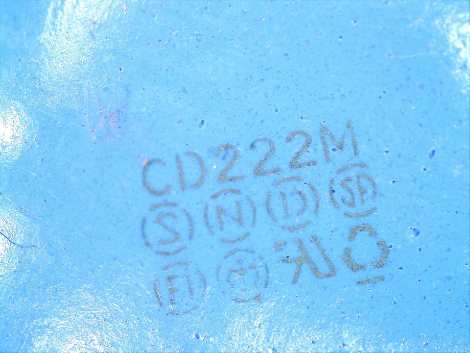

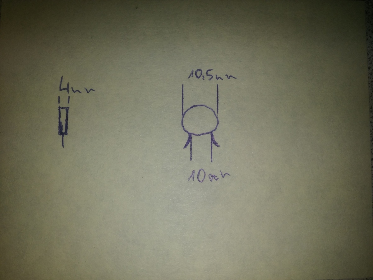

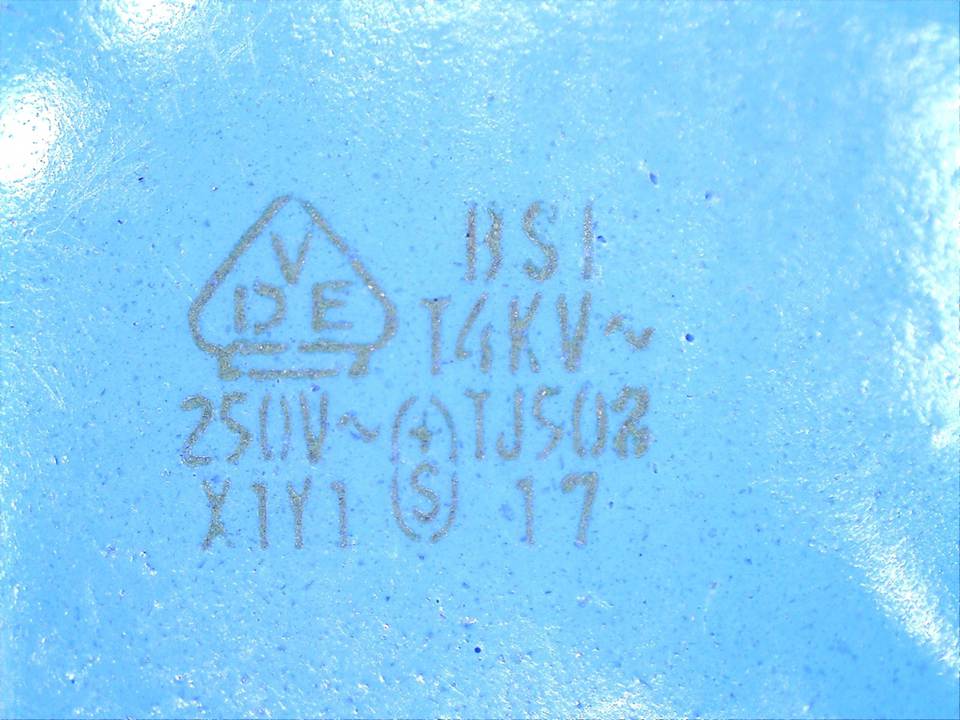

Hallo, Habe mich extra hier angemeldet weil ich in der Sache nicht weiter komme und mich nicht gut genug auskenne. Hoffe ihr könnt mir weiterhelfen. Ich bin auf der Suche nach einem passenden Kompensator für eine älteren LG Fernseher aus 2010. Ich habe mal Bilder und eine Skizze angehängt. Es ist ein Scheiben Keramikkondensator, so viel weiß ich schon mal ;) Durch googeln der Bezeichnung CD222M habe ich herausgefunden das er wohl 2200pF und 250V hat. Konnte aber bei den mit bekannten Onlineshops keinen entsprechenden finden bzw. wenn dann haben die Maße nicht gepasst oder sonstwas nicht gepasst. Könnt ihr mir sagen wo ich so ein Teil her bekomme? Ein Link oder eine Art-Nr. wäre super. Danke im Voraus. https://abload.de/img/20161231_132158khybd.jpg

Dominik L. schrieb: > Kompensator Was bitte ist ein Kompensator ? Fluxkompensator ? Das Bild zeigt einen stinknormalen 2.2nF X1Y1 Keramik-Kondensator für 250V~ wie er zur Funkentstörung eingesetzt wird. https://www.conrad.de/de/keramik-scheibenkondensator-radial-bedrahtet-2200-pf-400-vac-20-1-st-450147.html Das Gerät funktioniert auch ohne diesen Kondensator, stört aber mehr.

Hallo Dominik, du kannst fast jeden beliebigen Keramikkondensator verwenden, Hauptsache er hat eine Kapazität von 2,2nF (=2200pF) und hält mindestens 250V aus. Wenn du keinen mit den exakten Abmessungen findest, nimm einfach einen anderen und biege die Anschlussdrähte entsprechend.
thoern schrieb: > fast jeden beliebigen Keramikkondensator verwenden Das wäre sträflicher Leichtsinn. Der gezeigte Typ ist ein X1Y1-Kondensator, also mit speziell verbesserter Durchschlagsicherheit. Wo diese Kondensatortypen drin sind, sollen auch nur mindestens diese Typen wieder rein!!!
http://de.farnell.com/murata/de1e3kx222ma4bl01/kerko-e-2-2nf-250v-radial/dp/1515821 Erklärung X1Y1: https://de.wikipedia.org/wiki/Entst%C3%B6rkondensator#Klassifizierung
#4856993
thoern schrieb: > du kannst fast jeden beliebigen Keramikkondensator verwenden Nein, das ist ein sicherheitsrelevantes Bauteil. Der Kondensator muss gegen einen Impulsfesten (X1) getauscht werden. Das dies von Relevanz ist sieht man daran, dass der TO einen neuen Kondensator sucht. Der Alte hat, obwohl X1Y1 gekennzeichnet, scheinbar nicht allen Belastungen des Stromnetzes stand gehalten. Hier Detais zu den Impulsanforderungen: https://de.wikipedia.org/wiki/Y-Kondensator

Danke, dann bin ich schon ein ganzes Stück weiter. Würde der hier denn passen? https://www.conrad.de/de/keramik-scheibenkondensator-radial-bedrahtet-2200-pf-400-vac-20-1-st-450147.html Bei den anderen Händlern die verlinkt wurden ist der Kondensator nicht lieferbar...
