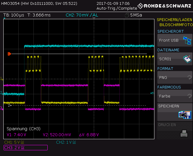

Liebes Forum,
ich nutze einen MAX232 (http://www.ti.com/lit/ds/symlink/max232e.pdf),
um mit einem PIC über UART ein Gerät über RS232 anzusprechen. Zum
besseren Verständnis habe ich einen Screenshot angehängt.
Das UART-Modul (TX, rote Kurve) funktioniert, wie ich das erwarten
würde. Das Ausgangssignal des MAX232 (gelbe Kurve) liegt auf dem
richtigen Spannungsniveau (+-8V) und auch die Invertierung des Signals
passt zu den im Datenblatt dargestellten Diagrammen. Dem eigentlichen
Signal ist aber während der High-Phasen noch ein zusätzliches
Rechtecksignal überlagert. Da ich den Baustein gemäß Datenblatt
beschaltet habe (1uF Kondensatoren), ist mir nicht ganz klar woher
dieses Rechtecksignal kommt.
Ich messe momentan direkt an einem 10k Lastwiderstand zu GND, d.h. es
ist noch kein Gerät an die RS232-Schnittstelle angeschlossen.
Vielleicht hat ja jemand eine Idee, was ich hier falsch mache.
Schonmal vielen Dank und viele Grüße!!!

Uh, das überlagerte Signal ist aber deutlich. Vielleicht ist das ein
Signalübersprechen. Schaltplan & Aufbau wären interessant.
Amateur schrieb:
> Möglicherweise siehst Du die "hausgemachte" Spannung.
Dafür ist der Rechteck IMO viel zu langsam.

Danke für die schnellen Antworten!
Auch ganz ohne Lastwiderstand, sehe ich das Rechteck. Das Signal
oszilliert mit einer Frequenz von ca. 45kHz zwischen 2,8V und 7,8V.

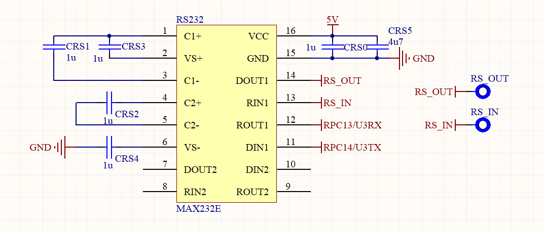

Im Schaltplan sind ROUT1 und DIN1 direkt mit den entsprechenden Pins des
Mikrocontrollers verbunden. CRS5 ist ein 4,7uF-Elko. Bei allen weiteren
Kapazitäten handelt es sich um 1uF-Keramikkondensatoren. Versorgt wird
der MAX232 mit 5V, die von einem LDO bereitgestellt werden. Der PIC ist
mit 3,3V versorgt.
Ich habe auch gerade nochmal alle Lötstellen überprüft. Da scheint auch
alles zu passen.

Im Schaltplan ist mir gerade noch aufgefallen, dass ich den zweiten
Kanal nicht beschaltet habe. Die Eingänge sind momentan floatend. Macht
es evtl. Sinn, diese auf GND zu legen?
von m.n. (Gast)
CRS3 ist falsch beschaltet. Er gehört zwischen Pin2 und GND.
von Amateur (Gast)
Der Kondensator CRS3 ist falsch angeschlossen...
VS+ - CRS3 - GND währe besser.
Lt. TI Datenblatt

von creo0612 (Gast)
Vielen, vielen Dank für die Unterstützung!!
Habe das Schematic anhand vom Layout-Vorschlag gemacht und darin
übersehen, dass der Kondensator auf GND liegen muss.
Jetzt funktioniert alles:)
