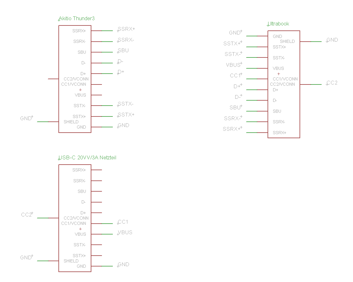

Mein eigentliche Plan wo ich hin wollte ist es ein Akitio Thunder3 an
ein Ultrabook anzuschließen.
Das Akitio Thunder3 wird über Thunderbolt3/USB-C verbunden liefert aber
leider nur 5V/3A. Mein Ultrabook benötigt 20V/3A zum laden.
Würde es funktionieren, wenn ich mir einen einfachen Adapter mit USB-C
Buchsen/Stecker baue um die CC1, CC2, VBUS vom Ladegerät und den Rest
vom Thunder3 zu beziehen? (siehe Bild)
Persönliche Seite #4859127
Ziemlich sicher nicht.
Einerseits ist die Verbindung zwischen diesem Thunder 3 und Deinem
Ultrabook keine USB-Verbindung, sondern eine Thunderbolt-Verbindung
(auch wenn dafür aus genialistischer Boshaftigkeit jetzt
USB-Steckverbinder genutzt werden), andererseits ist die "Battery
Charging Specification" gerade im Zusammenhang mit USB3.1/C ein
hochkomplexes Thema.

Naja genau das macht doch dann mein USB-C Netzteil. Darum möchte ich von
dort VBAT CC1 CC2 und GND durchschleifen um mir so den
USB-C/Thunderbolt3 Controller zu sparen.
Auf der anderen Seite die für die Datenleitungen werden vom Thunder3
genommen, womit ich mir auch hier den Controller Sparen kann. Dass das
entsprechende Verbindungskabel Thunderbolt3 60W unterstützen muss ist
mir bewusst.
Jetzt fällt mir gerade auf, das offen lassen der CC1/CC2 Leitung
bedeutet fürs Thunder 3 dann kein Gerät verbunden. Wird also nicht
funktionieren. Daher ohne mindestens 2 Thunderbolt 3 Controller wirds
wohl nix werden.
Persönliche Seite #4859830
Nö, das tut es eben nicht. Es legt 20V an, in der Hoffnung, daß die
nebenbei stattfindende Thunderbolt(!)-Kommunikation das dem Notebook
mitteilt.
Warum sollte die das eigentlich tun?
> genommen
Nochmal:
Hier geht es nicht um USB, sondern um Thunderbolt. Da kannst und darfst
Du an irgendwelchen Datenleitungen noch weniger herumschnitzen, das ist
nochmal ein komplett anderes (und hochdiffiziles) Protokoll mit immerhin
bidirektionalen 40 GBit/sec.
Du verrennst Dich. Das wird nichts.
Was willst Du eigentlich erreichen? Hat Dein nicht genanntes Ultrabook
nur eine USB-C-Buchse, über die es wahlweise aufgeladen, USB3.1 oder
Thunderbolt abwickeln kann?

Ich glaub wir reden aneinander vorbei. Ich wollte als Spannungsquelle
das Original USB-C/Thunderbolt3 Netzteil verwenden und von diesem CC1
CC2 VBAT und GND. Somit sollte das mit der Kommunikation
Spannungsversorgung <-> Laptop schon mal passen.
Das nicht genannte Ultrabook ist ein 2016er Razer Blade Stealth wird
über USB-C/Thunderbolt3 geladen und hat leider nur einen. Zur Verbindung
mit dem Akitio Thunder3 ist der jedoch nötig und ich würde gerne laden
und das Thunder3 zur selben Zeit benutzen.
Das es nichts wird damit habe ich mich bereits abgefunden.

Persönliche Seite #4859980
Stephan M. schrieb:
> Ich wollte als Spannungsquelle das Original USB-C/Thunderbolt3 Netzteil
> verwenden
Das ist mit Sicherheit nur ein USB-Netzteil, kein Thunderbolt-Gerät.
Denn Thunderbolt ist für den Ladebetrieb nicht nötig, und es würde die
Angelegenheit ganz massiv verteuern.
Dein Problem kannst Du mit einem Thunderbolt-Dock wie z.B.
http://www.belkin.com/de/p/P-F4U095/ lösen. Das stellt die von Dir
gewünschte Netzteilfunktion zur Verfügung und hat einen weiteren
Thunderbolt-Port, an den Du Deine PCIe-Erweiterungsbox anschließen
kannst.
Dein Notebook aber ist ein Beispiel für grandioses Fehldesign, was
jetzt wohl auch nicht weiter erklärt werden muss.
