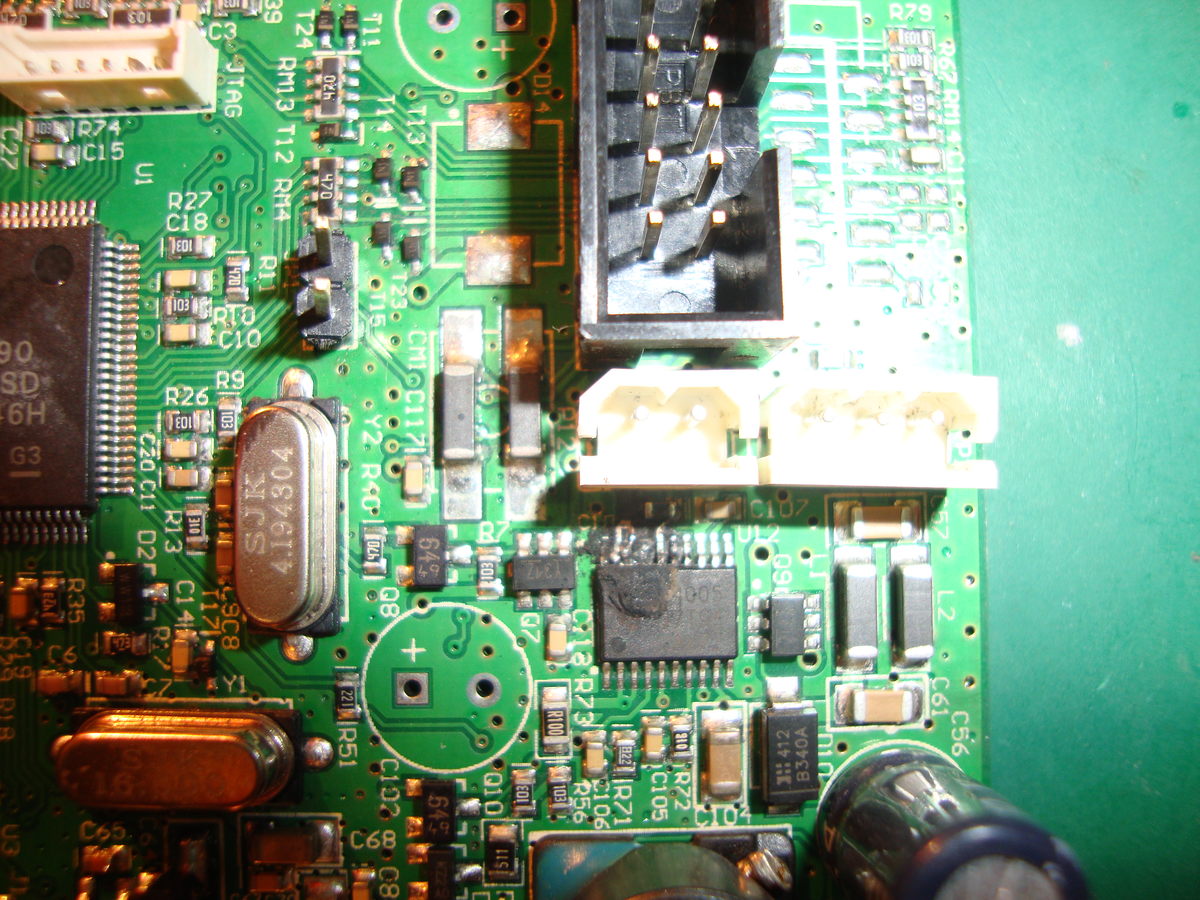

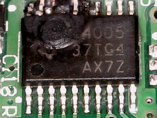

hallo zusammen, habe eine verbranntes Bauteil, aber ich finde dazu keine Informationen im ganzen Netz?. Das Bauteil ist in einer Registrierkasse verbaut und nach einem Netzteil defekt wurde es durch ein falsches Netzteil mit zu hoher Spannung ersetzt! Daher der defekt!!!!

Auf der linken Seite meine ich den Rest des Logos von Texas Instruments zu erkennen, und die Typbezeichnung endet auf 4005. Könnte z.B. ein BQ24005 sein (auch wenn ich nicht wüsste, was der in einer Registrierkasse zu suchen hat): http://www.ti.com/product/BQ24005
Texanisches Instrument schrieb: > auch wenn ich nicht wüsste, was der in > einer Registrierkasse zu suchen hat) der sitzt direkt am Netzanschluss hab kein Schaltplan davon was er ganz genau macht weiss ich nicht!!!
Wenn du es nicht weisst könnte ein grösseres Foto weiterhelfen, um aus dem Umfeld weiter auf die Funktion zu tippen. Die Brandstelle passt gut zu den Ausgangspins des BQ4005, Respekt für den Tip, könnte passen.
H.Joachim S. schrieb: > Die Brandstelle passt gut zu den Ausgangspins des BQ4005 das glaube ich auch der Tipps ist Super, der Stecker ueber dem verbrannten ist der Stecker der zur Batterie geht und der grosse daneben kommt vom Stromstecker!

Hi Was bekommt die Kasse denn normal für 'Netz'? Ganz ausgefallen gedacht: Eine Art Notabschaltung, wenn der Stecker gezogen wird, bevor alles Wichtige gesichert wurde. Wirst wohl schon nach 'Ersatzplatine *Kassenmodel/-typ*' gegoogelt haben, daß man dort ggf. auf einem Foto mehr entdecken kann. Sicher, daß Das der einzige Schaden ist? MfG
Texanisches Instrument schrieb: > Könnte z.B. ein BQ24005 sein Vielen Dank fuer den Klasse Tip.....
posti schrieb: > Was bekommt die Kasse denn normal für 'Netz'? Normalerweise 9v 2a und angelegt wurden 12v 1a Die kasse funktioniert garnicht mehr, ich denke schon dass es der einzige schaden ist, weil Davor auch alle einwandfrei funktioniert hat
Ich hab auch mal geschaut und bestellbar ist er schonmal: https://www.findchips.com/search/BQ24005PWP Das Datenblatt würde auch dazu passen: http://www.electronics-ic.com/product/BQ24005PWP/974166.html?gclid=Cj0KEQiAqdLDBRDD-b2sv6-i6MsBEiQAkT3wAmK6qJnYCdhcUHkUaMHitq9mMG_JBf0Ho4nQDo7NeaIaAuaV8P8HAQ

Jimmy D. schrieb: > Die kasse funktioniert garnicht mehr, ich denke schon dass es der > einzige schaden ist, weil > Davor auch alle einwandfrei funktioniert hat Die Kasse wurde durch eine zu hohe Spannung gegrillt. Was alles kaputt gegangen ist, weißt du nicht. Da kannst du doch nicht das Argument bringen "vorher hat alles einwandfrei funktioniert". Das ist genauso, als wenn ein Haus vom Blitz getroffen wurde und du dann sagst: "Die Schmelzstellen am Blitzableiter sind ganz bestimmt der einzige Schaden, denn vor dem Blitzschlag hat alles im Haus einwandfrei funktioniert." Das ist ein etwas überspitzter Vergleich. Aber du kannst so nicht wissen, was alles durch die zu hohe Spannung an der Kasse abgeraucht ist.
Erwin D. schrieb: > Das ist ein etwas überspitzter Vergleich. Aber du kannst so nicht > wissen, was alles durch die zu hohe Spannung an der Kasse abgeraucht > ist. Aber irgendwo muss er ja anfangen. Und da ist das offensichtliche als erstes dran.

Dieses IC ist ohne richtigem Werkzeug kaum zu wechseln. Er könnte auf der Unterseite, zur besseren Kühlung, verlötet sein.

Kurt A. schrieb: > Dieses IC ist ohne richtigem Werkzeug kaum zu wechseln. Er könnte auf > der Unterseite, zur besseren Kühlung, verlötet sein. Dazu kommen noch die verbrutzelten Leiterbahnen.

Hi Bei 3V 'mehr', dafür aber 1A weniger, denke ich nicht, daß Leiterbahnen Schaden genommen haben - waren ja keine 230V mit 'min. 80A bevor aus'. MfG
Kurt A. schrieb: > Dieses IC ist ohne richtigem Werkzeug kaum zu wechseln. Er könnte auf > der Unterseite, zur besseren Kühlung, verlötet sein. Chip mit Seitenschneider in kleine Teile zerlegen. Anschlüsse dann einzeln ablöten.
posti schrieb: > Bei 3V 'mehr', dafür aber 1A weniger, denke ich nicht, daß Leiterbahnen > Schaden genommen haben - Du hast Dir das Bild genauer angesehen? Da hat nicht nur das IC einen kleinen Krater, sondern die Platine sieht auch ziemlich gebraten aus. Irgendwie erscheint es mir unwahrscheinlich, daß das nur durch 3V mehr hervorgerufen worden sein soll.
Rufus Τ. F. schrieb: > Irgendwie erscheint es mir unwahrscheinlich, daß das nur durch 3V mehr > hervorgerufen worden sein soll. Ich würde da vermuten, dass die 12V verkehrt herum gepolt waren. Dazu passt das Schadensbild besser. Dummerweise gehen dabei oft auch weitere Chips kaputt, ohne dass man das von außen sieht. Reparatur ist aufwändig und ziemlich sicher teurer als Neukauf der Platine.

Jimmy D. schrieb: > kompletter schwachsinn ist ein einfacher SMD IC Da irrst Du Dich. Das ist ein "PowerPack", das auf der Unterseite eine große Metallfläche enthält, die mit der Platine verlötet wird, um bessere Wärmeabfuhr zu erzielen. Sieh Dir einfach das weiter oben verlinkte Datenblatt an. Ob das wirklich das richtige IC ist, kannst Du feststellen - ist da irgendwo ein LiIon-Akku im Spiel?
Rufus Τ. F. schrieb: > Da irrst Du Dich. Das ist ein "PowerPack", das auf der Unterseite eine > große Metallfläche enthält, die mit der Platine verlötet wird, um > bessere Wärmeabfuhr zu erzielen. Selbst dann den zu wechseln ist kein Problem, nicht der Rede wert!!! > > Ob das wirklich das richtige IC ist, kannst Du feststellen - ist da > irgendwo ein LiIon-Akku im Spiel? ja da ist auch ein Akku drin wieviel Spannung der hat hab ich nicht gemessen!!!!! der weisse Stecker direkt drueber geht zum Akku!!!!

Jimmy D. schrieb: > Kurt A. schrieb: >> Dieses IC ist ohne richtigem Werkzeug kaum zu wechseln. Er könnte >> auf >> der Unterseite, zur besseren Kühlung, verlötet sein. > > kompletter schwachsinn ist ein einfacher SMD IC Lies das Datenblatt Seite 26 unter "Notes D".

Jimmy D. schrieb: > Super Vielen Dank ist schon Bestellt!!!! Bestell gleich mehrere. Wenn man IC und Datenblatt vergleicht, passt der zu 99%. ABER der Kurzschluss oder eher der Brand betrifft den Ausgang des ICs. Da scheint eher was mit den Akkus nicht zu stimmen. Denn wie oben schon geschrieben, 3V mehr, aber nur 1A, das wird nicht so dermassen kokeln, da war schon wumms hinter. Im Eingang sitzt noch ein Shunt, R100, das sind 100mΩ und der sieht gut aus. Da ist irgendwas anderes Faul, an ein falsches Netzteil glaube ich nicht wirklich eher an eine Verpolung der Akkus beim rumbasteln. Ich vermute da hat einer das Netzteil statt der Akkus verwenden wollen.

Hallo zusammen, Meine Loesung: ich habe heute durch reines Glueck das entsprechende Bautteil aus einer anderen gebrauchten Platine bekommen und eingebaut, die kasse funktioniert wieder Einwandfrei!!! Notiz: bevor ich das neue Bautteil eingebaut habe, habe ich einen Gedankenblitz bekommen und so dachte ich die Pins die verbrannt sind laut Datenblatt fuer die Temperatur der Batterie und die anderen gehen zum Kondensator und zum Widerstand, also habe ich mir gedacht wenn ich die Batterie abklemme muss theoretisch die Kasse auch wieder funktionieren, und Sie tut es wirklich, Allerdings ohne Batterie nicht sinnvoll da die kasse dann noch nicht mal die Uhrzeit speichert wenn sie ausgeschaltet wird! Aber die Kasse funktioniert wieder und ich bin froh :)
