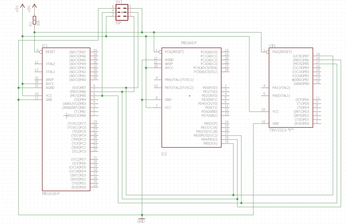

Zu meinen Vorhaben ich wollte mir ein experimentierbord aufbauen mit dem
Schwerpunkt Bus System( ein Thema das mich sehr reizt). Bis jetzt habe
ich nur kleine Board bzw. Adapter zum programmieren und halt alle Pins
nach außen geführt, nur solangsam wird der Schreibtisch sehr voll und
mit den ganzen steckboards sehr unübersichtlich. Jetzt dachte ich mir
alles mal auf einer Platine zubringen.
Nun zu meiner frage, ich hab mir schon Gedanken gemacht was ich da so
alles unterbringen möchte, nun wollte ich mich erkundigen, ob es noch
sinnvolle Ergänzung, gibt die ich übersehen habe.
Hier mal eine grobe Übersicht über bisherigen ich nenn es mal Bauteile
die ich verbauen möchte.
Steckplatz für die ganzen Microcontroller(Attiny85,4313,ect),(Atmega
644,328,etc.) mit SPI, ISP und I2C zusammen gefügt ( Problem bis jetzt
ich kann während des progens immer nur ein UC auf die Sockel stecken,
wenn es da nen tippt gibt wie ich immer nur ein UC proggen kann die
andern jedoch in den Sockel lassen kann immer her mit der Info :-))
I2C / Rs232 USB Schnittstelle: MCP2221
Kleiner Lasten Esel L293D evtl mit MCP 23008
MCP 4151 SPI Poti
2 EEProms einmal SPI einmal I2C 24LC512
Schnittstelle für Hd 2x16 Dispaly über I2C
FTDI I2C zu low Speed CanBus und SPI zu high Speed CanBus
2 Port Erweiterungen I2C und SPI MCP 23017 und MCP 23s08
ISP Anschluss (Progammierer MY USB LIGHT)
16 Taster 8 davon direkt an IO 8 weitere über Widerstandsnetzwerk über
ADC
I2C / SPI Ausgang für Erweiterungen
Spannungsregler lm317 mit schiebeschalter zum wechseln der UC Spannung
von 3,3V oder 5V
Diverse LED
2x Dip 8 Fach Dip Switches
So das war das grobe was ich mir gedacht habe, nun wäre schön evtl noch
Ergänzungen zubekommen auf die ich selber nicht kam :-) und vllt ne
Lösung zu mein Programmier Problem.
von Wilhelm M. (wimalopaan)
Der SPI und / oder I2C-Master müssen tri-state werden, in dem Moment, wo
die Slaves per ISP programmiert werden. Das machst Du am einfachsten,
indem die Resets der Slaves jeweils über Dioden (Schottky) den
Master-Reset ebenfalls auslösen (Dioden-Logik).
von Patrick (Gast)
Das ist nen super Tipp.
Nur das Problem, mit dem programmieren meinte ich anders.
Ich hab einen ISP Anschluss.
Dieser ist mit VCC MOSi MISO SCK RESET und GND aller UCs verbunden.
Zum Proggen müsste ich jetzt alle UCs bis auf den zu programmierenden
entnehmen. Das würd ich gerne umgehen. Schalter bei 6 Leitungen wäre,
etwas schwer.
Und mehrere ISP Anschlüsse wollte ich eigentlich vermeiden. Wenn ich
mehrere ISP Anschlüsse verwenden würde wäre dein Tipp perfekt.
Dann brauchst Du Reset an allen (wegen Hochohmigkeit) bzw. an dem zu
programmierenden uC und Du mus mindestens z.B. die SCK-Leitung an den
nicht zu programmierenden uCs unterbrechen.

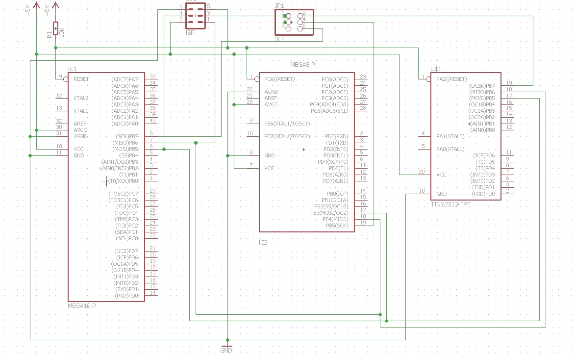

von Patrick (Gast)
Also wenn ich nur die SCK Leitung, mit Jumpern machen würde würd es
funktionieren ?
von Einer K. (Gast)
> funktionieren ?
Nein!
Die anderen Prozessoren laufen ja los, und zucken vermutlich auf den
Leitungen rum, je nach Programm.
Den Reset per Jumper.
Einen Reset per Jumper zum ISP Stecker
Alle anderen Resets auf GND
Nachtrag:
Ich halte das ganze für unsinnig.
Ist aber nicht meine Baustelle.
von Patrick (Gast)
Was ist den daran unsinnig ?
Variante A
Jeder uC hat einen ISP-Stecker. Wenn die uC alle per I2C verbunden sind,
muss Du den BusMaster auch resetten, in dem Moment, in dem Du die
anderen uCs programmierst -> Dioden-Logik. Das geht bei I2C, weil da die
ISP und I2C Pins unterschiedlch sind. Bei SPI geht das nicht.
Aufwand hier: Umstecken des ISP-Steckers
Variante B
Ein ISP Stecker für alle. Hier müssen alle den Reset bekommen, aber die
SPI darf ja nur für den Ziel-uC aktiviert sein. Deswegen musst Du bei
(N-1) uC z.B. das SCK Signal unterbrechen.
Aufwand hier: (N-1) Jumper umstecken
von Patrick (Gast)
Also die Variante 2 hört sich schon sehr gut an. Hab nochmal zum
verständniss. Die Grundschaltung in Eagle aufgebaut.
von Patrick (Gast)
Zieht der Programmer die UCs dauerhaft auf Reset oder ist das ein und
ausgeschalte ?
Im Anhang hab ich das mal mit den SCK Leitungen gemacht. Wenn der
Programmer, eh den Reset ausführt kann ich die Leitungen vom Reset
erstmal zusammenfügen oder?
