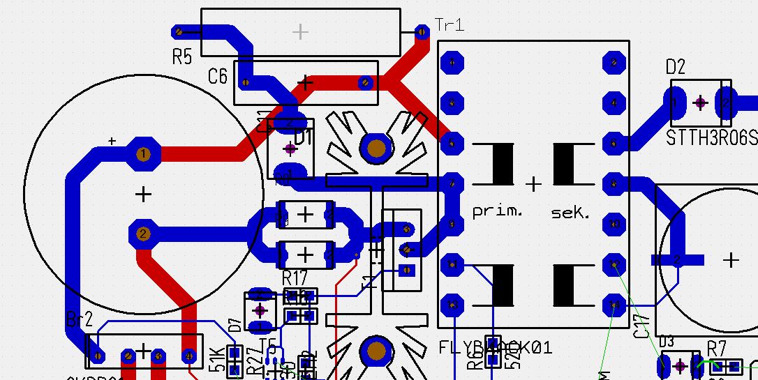

Hallo Gemeinde,
ich möchte einen Flybackwandler bauen.
Folgende Eckdaten:
230V Einspeisung (Netzfilter, ca. 320V Zwischenkreisspannung)
300V/0,3A Ausgang
Wandler ETD 29, Schaltfrequenz fix 200kHz
Die Primärseite soll ein Dämpfungsnetzwerk haben.
Die Bauteilwerte im Plan sind nicht als verbindlich anzusehen.
Mein Frage(n):
Wäre das Layout soweit OK.
Die Masse kommt noch, sollte aber meiner Ansicht nach unter
stromführenden, geschalteten Leitungszügen eher weg gelassen werden.
Kann ich bei der der Diode im Sekundärkreis auf einen Kühlkörper
verzichten?
Es ist eine "ultrafast recovery"-Diode im SMC-Gehäuse.
Das Netzteil ist für ein Prüfgerät und nicht für Dauerbetrieb ausgelegt.
Viele Grüße

#4858183
Thomas T. schrieb:
> zu trivial ?
Wenig aussagekräftig. Alle Berechnungen fehlen. Alles wichtige (z.B. der
PWM-Controller-IC) weggesnippt. Wieso ein 9A Gate-Driver dazu soll ist
unklar, 200kHz geht auch so aber 9A mit 200kHz auf deiner
Strichzeichnungsplatine ? Völlig abstrus, die ist für solche Transienten
gar nicht taglich, melde sich wieder wenn du eine 4-lagige designst.
Glücklicherweise bleiben von den 9A durch die 100 Ohm Widerstände bloss
80mA, weniger als der PWM Controller IC liefern würde, und R30 schliesst
alles kurz, sollte wohl nicht bestückt sein. R6 ist sicher flasch, wie
schon ArnoR schrieb.
Layout? Nun ja, so richtig nah dran ist D1 am Drain vom MOSFET nicht.
Geht wohl, aber dichter wäre besser (also C6 R5 umdrehen).

Hi, danke für die Hinweise.
@ ArnoR (Gast)
Ja, vor R6 fehlt noch die Gleichrichterdiode.
D4 ist mehr zum Entkoppeln für die Startup-Spannung (über 3x 51k).
@Michael Bertrandt

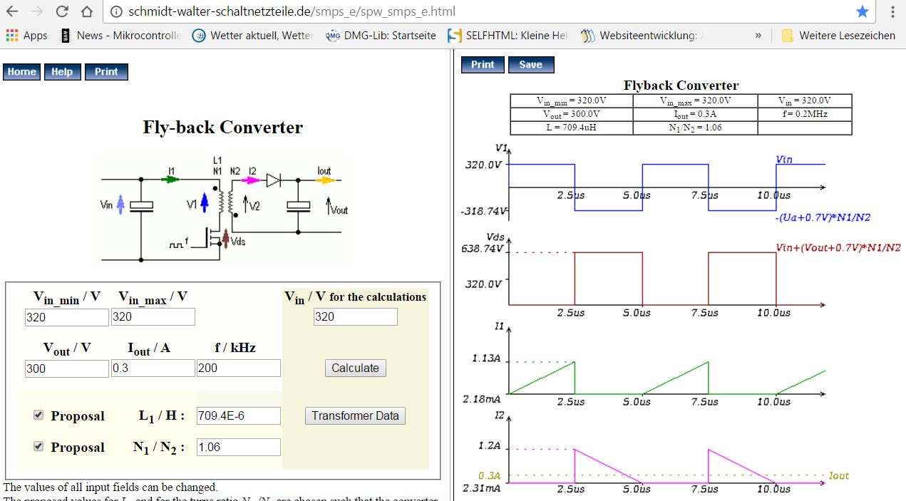

Ob ich den Gatetreiber (und die RC-Gatekombination) brauche, weis ich
auch noch nicht.
Der FET hat eine "total gate charge" von 10,5nC.
bei der ang. Schaltfrequenz wären das <10mA...
Laut "schmidt-walter" fliessen primäre ca. 1,2A.
R30 wird bei "ohne Treiber" mit 0Ohm bestückt.
C6/R5 werde ich rumdrehen.
Der Switcher-IC ist ein LTC3873.
Ich hoffe, zwei Lagen reichen für das Teil.
Achso: LT-Spice-Simu läuft gut. (nothing to do with real world ;-))
Grüße Runout

eine Frage ist noch offen:
verzichten?
Das (SMD)-Gehäuse würde entsprechend viel Kupferfläche bekommen.
