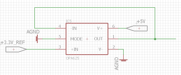

in meiner Schaltung habe ich eine präzise Referenzspannungsquelle,
welche mir 3.3 V bei maximal 20 mA zur Verfügung stellt. Jedoch benötige
ich am Ausgang die Spannung von 3.3 V mit einem Strom von 100 mA. Die
Idee ist jetzt nach der Referenzspannungsquelle einen Impedanzwandler zu
hängen, der mir den Strom zur Verfügung stellen kann.
Die Auswahl ist dabei auf den OPA625 von TI gefallen, welcher, laut
Datenblatt, 120 mA zur Verfügung stellen kann.
Da ich von OPVs noch nicht so viel Ahnung habe, würde ich gern die
"Verstärker"-Schaltung mit euch teilen und mich auf eure Vorschläge
freuen.
Danke für eure Unterstützung.

Ah, ja ? Nein, natuerlich nicht. Der OpAmp laeuft nicht mit 3.3V wenn er
soviel rausgeben soll. Du schriebst oben, gemaess Schema, er laufe an
5V.
Die Verlustleistung des Opamps waere (5-3.3V) * 100mA = 170mW.

Natürlich hab ich noch Verbesserungsvorschläge:
Da Du aber keinerlei Infos zur nötigen Genauigkeit lieferst bleibt es
beim Vorschlag, Art of Electronics 3. Ausgabe zu kaufen und es auch zu
lesen. Ist vermutlich eine gute Investition ins Hobby, auhc wenn es 80€
sind.
Und die Verlustleistung kann man wie bei einem Spannungswandler
berechnen. Du mußt es nur richtig machen. Also am besten auch die Ströme
in den
Schaltplan einzeichnen und dann ausmultiplizieren...
Doch alleine daß Du diese Frage stellst... nun ja... was solls
Gutes Gelingen
MiWi

wie gesagt - der OPA paßt schon und ist eine brauchbare Wahl.
Wenn Du wissen willst wie die Fehler des OPA zu dem Referenzfehler
beitragen - berechne einmal den Offset und diese Unsauberkeiten über die
Temperaturerhöhung, die durch Eigenbedarf +zzgl 170mW ensteht aus und Du
wirst sehen, ob Dir das, was da dann herauskommt ausreichend ist.
Alles weitere dazu lese im AoE (3. Ausgabe) nach, es ist ein gutes Buch
und ich lese es, obwohl ich nun bald 35 Jahre mit dem Krempel arbeite
immer noch gerne und mit sehr großem Vergnügen....
MiWi
Setz hinter den OP einen npn Transistor. Basis an den OP-Ausgang,
Kollektor an + und am Emitter, den du auch mit -OP Eingang verbindest,
gibts genug Strom.

Rechne es doch einfach einmal nach, ist das so schwer?
xxx mW Ptot verursacht wg. dem therm Gehäusewiderstand eine
Temperaturerhöhung. Die wiederum führt mit den im Datenblatt angegebenen
Parametern der Offsetdrift zu einem Fehler, der sich überschlagsmäßig
berechnen läßt. Je nach Beschaltung wirken sich auch driftenden
Biasströme aus.  Und dann überlegst Du dir noch , in welchem
Temperaturbereich das Werkl genutzt werden soll (Gehäuse am Dachboden im
Sommer und im Winter... auf meinem Dachboden, 20cm unter dem Dach macht
das ein (übers Jahr  gemessenes) dT von 75°C aus)
Wenn alle diese Driften innerhalb des geforderten Rahmens bleibt - so
what... dann paßt eh alles. Sonst mußt halt schauen wo es zwickt und
diese Fehler als erstes eliminieren...
Woher soll ich wissen welche Grenzwerte Du brauchst, ob Deine Messgeräte
und sonstige Kenntnisse ausreichend sind um das ganze dann auch
verifizieren zu können usw usf...
Dennoch - ich würd es nicht so wie der TO machen, der Ansatz(!) von
ths ist schon besser, da liegt aber auch noch einiges im Argen
(Kurzschlußschutz...)
Auch Dir sei daher gesagt: inverstiere ca. 80€ in Art of Electronics 3.
Auflage, da werden alle diese Themen bis in Tiefen, von denen Du noch
keine Ahnung hast abgehandelt.
MiWi

Du hast auf die beiden wichtigen Fragen noch nicht geantwortet.
Oh D. schrieb:
> Normalerweise braucht man nicht soviel Strom von einer Referenzquelle.
> Weshalb auch immer das hier so sein soll.
Danish B. schrieb:
> Darf ich fragen, warum noch kein 3,3V Linearregler erwähnt wurde?
Wenn nicht klar ist, wie die 100mA zustande kommen (und sich über die
Zeit verhalten), dann ist jeder Rat ins blaue geschossen. Linearregler
machen genau das mit viel know how, worauf Du Dich mit dem OP erst
einschwingen musst.
> einschwingen musst.
Na dann spreche ich es aus.
Der TO will sich so eine 3.3V Spannung für irgendwas anderes erzeugen,
was diese 100mA braucht.
Schon die alten Indianer haben gewusst, eine Referenzspannung nimmt man
nur als Referenzspannung.
Wenn du 3,3 Volt brauchst, bau einen Linearregler hinter deine 5V
Versorgungsspannung.
Genau. Und wenn man eine Versorgung auf +-0,1% braucht, dann ist das
wohl eine besonders schlechte Schaltung, denn eine gute käme auch mit
viel größeren Toleranzen zurecht. Aber egal, die Schaltung schwingt eh
ab einer Last von 100pF. Dann ist man wieder beim Spannungsregler.
ArnoR schrieb:
Genau das passiert hier, nur ist sie halt mit 100mA belastbar und nicht
nur mit ein paar zerquetschten uA... .
Gottseidank wissen einige sehr gut laufende und in Stückzahlen
gefertigte Projekte nix von Deinem Kleinklein Designansatz...
Da werden die 3V3 Vcc auf 0,1% (über den gesamten
Betriebstemperaturbereich von -5° - 60°C) genau gehalten und das mit
unglaublichen 0,9€ Zusatzkosten pro Platine im Vergleich zu einem
konventionellen Ansatz so wie Du ihn da  vertrittst.
Diese Mehrkosten sparen dann beim Abgleich und im Zusammenbau bzw. EK an
anderen Stellen Kosten von ca. 25€ ein....
Tja... nix Lehrbuch sondern wirtschaftlich durchkalkulierte Praxis.
Somit - Systembetrachtung ist angesagt und nicht nur Kommentare anhand
eines unvollständigen Schaltplanauszug.
MiWi
Nur weil`s ein paar Ausnahmen gibt, ist die Regel nicht gleich falsch.
Vielleicht werden wir ja noch sehen, was daraus geworden ist. Die Praxis
(und das Lehrbuch) sagen jedenfalls, dass es eine schlechte Idee ist,
einen so schnellen OPV mit rel. geringer Phasenreserve als
Spannungsfolger zu betreiben. Bei so viel Strom wie beim TO, sind auch
Lastkapazitäten über 100pF meist nicht weit.
Das in Stückzahlen mancher Analog- Experte ein Standard-IC schlagen
kann ... geschenkt. Aber ohne auch nur einen blassen Schimmer vom
Einsatz des TO zu haben, entbehrt folgende Aussage jeglicher Grundlage.
Es ist schön, wenn der TO OPs kennenlernt. Ernsthaft. Für die
Aufgabenstellung (3.3V@100mA, ohne weitere Infos über Last, Genauigkeit,
etc.) ist ein Spannungsregler (ggf. auch ein Präzisions- mit 0.1%) die
richtige Empfehlung.
100% ack.
Das kann man sicher mal machen, aber grundsätzlich gilt, eine
Referenzspannung nehme ich auch nur zu diesem Zeck.
