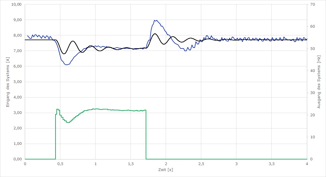

ich habe eine Frage zum Verhalten eines Systems mit PT2-Charakteristik
und hoffe das passt hier ins Forum "Analogtechnik".
Im Angehängten Bild "Sprungantworten" ist folgendes zu sehen:
(Konkret geht es um die Belastung eines Stromerzeugers mit einem Strom
und die Drehzahl-Antwort des Stromerzeugers.)
Grün: Sprungfunktion die ich auf das zu testende System gegeben habe
Blau: Antwort des Systems
Schwarz: Mein Versuch, diese Antwort am Rechner nachzustellen
Nun habe ich mal in Excel eine Differenzengleichung eines PT2-Glieds als
Rekursionsformel programmiert, d.h. ich kann den Ausgang Schritt für
Schritt berechnen und mit den Parametern Dämpfung, Verstärkungsfaktor
und Zeitkonstante spielen.
Nun bekomme ich es aber durch ausprobieren leider nicht hin, dass meine
Schwarze Kurve ungefähr so aussieht wie die blaue.
Ich es nicht, einen großen Überschwinger hinzubekommen, der dann sehr
sehr schnell gedämpft wird.

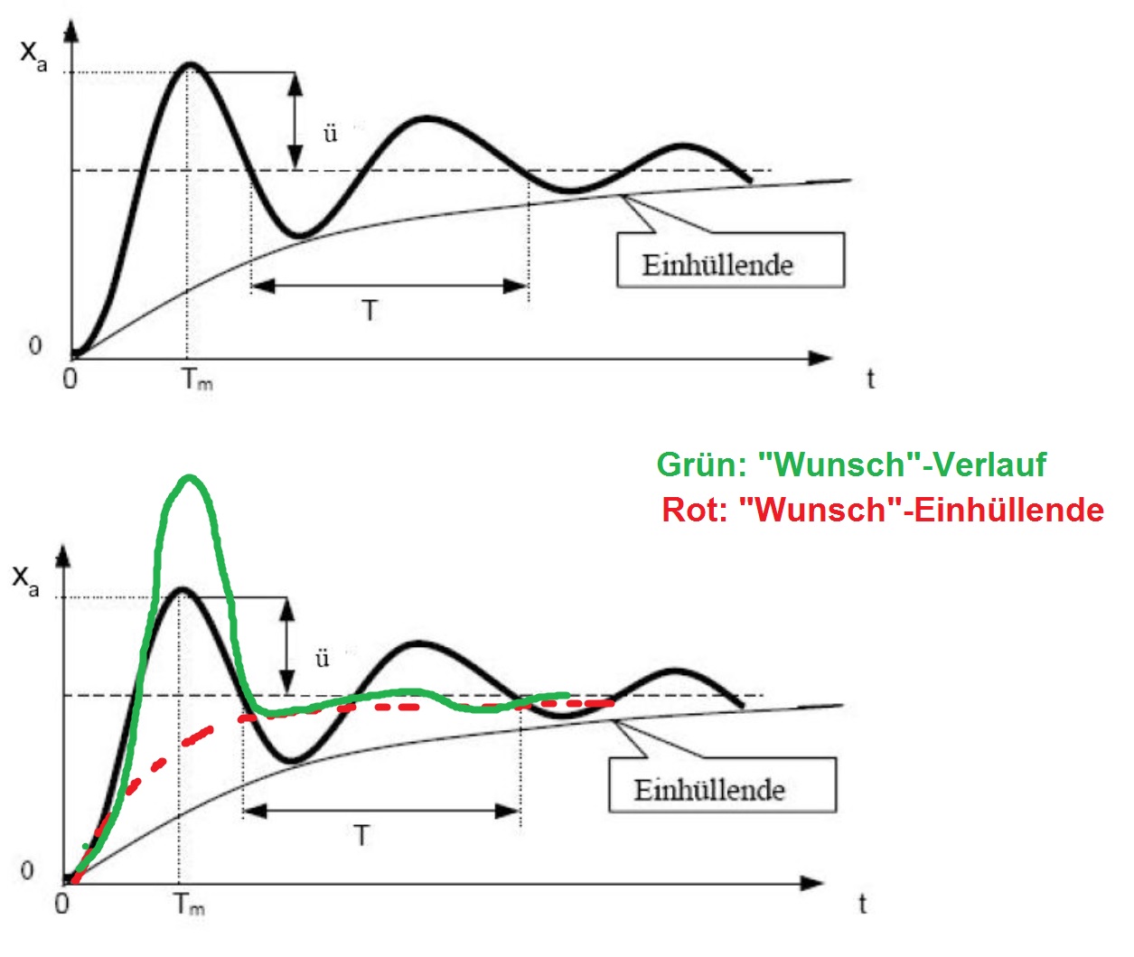

Meine Frage: Kann man die "Form der Einhüllenden" in x-Richtung quasi
zusammenstauchen?
Oder schafft man es mit einem PT2-System gar nicht, ungefähr die blaue
kurve nachzustellen? Mit welchem Übertragungsglied würde man das
hinbekommen? Denngrob betrachtet hat das System schon ungefähr ein
PT2-Verhalten denke ich...
Vielen Dank für Antworten!

Servus,
das ist schonmal keine gute Sprungantwort, da bei dir die Spannung
einknickt!
Versuch mal den Strom etwas zu veringern. Besser noch mit einen
Anfangswert starten. Abwarten bis dieser stationär wird und dann eine
Schippe drauf legen.

aSma>> schrieb:
> Servus,
> einknickt!
Also grün ist der Strom, dass das keine ideale Sprungfunktion ist weiß
ich, bei der negativen Flanke ists aber quasi eine Sprungfunktion.
Aber darum ging es mir eigentlich nicht.
Mich würde interessieren, ob man ein PT-2 Systemverhalten von den
Parametern so einstellen kann dass der 1. Überschwinger richtig groß
ist, und die nächsten 1-2 so stark gedämpft, dass sie kaum noch sichtbar
sind.

Nein, das sollte meiner Meinung nach nicht möglich sein, da sich eine
erhöhte Dämpfung auch schon auf den ersten Überschwinger auswirken wird.
Man kann die Dämpfung allerdings so wählen, dass nur ein Überschwinger
entsteht und sich die Sprungantwort danach an den Sollwert annährt.

...das hab ich auch schon befürchtet. Beim spielen mit den Parametern
(Dämpfung, Zeitkonstante, Verstärkungsfaktor) ging quasi nur:
Entweder: ein großer Überschwinger, dann klingen die nachfolgenden
Überschwinger aber auch nur langsam ab.
Oder: Schnelles Abklingen innerhalb 1-2 Perioden, dann ist der 1.
Überschwinger aber auch sehr klein.
Kann man das Verhalten irgendwie trotzdem mit einem anderen
Übertragungsglied hinbekommen? Hat jemand eine Idee?
Gast #4858670
Ja. Du näherst dich an eine PT2 Strecke mit komplexkonjugierten
Polstellen an. Dafür brauchst du aber ein wenig Mathematik. Steht bei
dir bestimmt irgendwo im Skript drin.
Die zweite Sprunganwort ist wahrlich zu gebrauchen. Müsste machbar sein.
