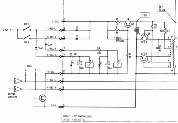

ich habe hier eine Tonbandmaschine aus Anfang der 80er, bei dieser sind
2 LEDs für die Anzeige der Aufnahme vorgesehen. Dummerweise werden die
LEDs mit im Logischaltkreis eingesetzt, Seriell dazu liegen ein
Schalter, ein Widerstand, ein Transistor und ein Relais. Das ganze
arbeitet mit 24V, Strombegrenzend wirkt nur der Innenwiderstand vom
Relais (~480 Ohm) und der Serienwiderstand. (330 Ohm) Das Relais ist
aber mit einem 100µF Elko gebrückt als Ein/Abschaltverzögerung vermute
ich. Im Prinzip bedeutet das das über der LED bis der Elko geladen ist
ein Strom von ca. 65mA fließt, danach noch ca. 27mA. Das ganze hat 35
Jahre funktioniert bis die LED explodiert ist und den Transistor
mitgenommen hat. Eine Standard LED als Ersatz funktioniert testweise, ob
die das auf Dauer aber so gerne hat?
Kennt Ihr Bezugsquellen für Standard LEDs, maximal ~200mcd Helligkeit in
5mm Rot die die 70mA abkönnen? Bei meinen üblichen Bezugsquellen gibt es
bei den hohen Strömen nur ultrahelle LEDs.
Danke!
lg,
Jan

von justav (Gast)
Die Power-LED kann auch durch mehrere Schichten Glühlampentauchlack
abgedunkelt werden.
Joe F. schrieb:
> Apropos Relais... ist da eine Freilaufdiode vorhanden, oder hauen die
> Abschalt-Spannungsspitzen der LED eines auf die Mütze?
Nene, die haben sie schon drin. Ich wollte es ja kaum glauben, als der
TE die Schaltung beschrieben hat, aber - siehe Auszug des Planes.
Der Plan ist von 1977 und das Schaltzeichen für die LED noch recht
hübsch anzusehen :-)
Aber mit 33-47 Ohm parallel zur Standard 5mm LED rot sollte alles
bestens klappen.
von Joe F. (easylife)
> bestens klappen.
Naja, da gehst du davon aus, dass die LED einen festgelegten
Innenwiderstand habe...
Aber die LED kann auch einfach anders eingebaut werden, mit eigenem
Vorwiderstand (1/4W). Siehe Anhang.
Alte LED einfach brücken.
Das gleiche Prinzip dann auch auf den rechten Kanal übertragen.
Der ändert sich ja auch nicht. Aber welche Lösung auch immer - man
braucht weder eine Power LED noch irgendwelche exotischen Klimmzüge. Die
Relais sollten allerdings nach wie vor verzögert anziehen, damit der
Löschoszillator schon schwingt, wenn der Kanal auf Record geht - sonst
knackts nämlich.

Hast Du die Schaltung wirklich richtig analysiert?
Vielleicht sind die 65mA ja schon die Folge eines anderen defektes.
Oder hast Du vor Jahren mal gemessen, ob das da auch schon so war?
Ansonsten würde ich mir eine Power LED kaufen, die das verträgt, und
diese hinter der original LED Leuchten lassen.
Von aussen sieht das Gerät dann so aus wie immer, und die defekte LED (
Beinchen abschneiden ) arbeitet nur noch als Lichtleiter.
Da gibts nichts zu analysieren, Studer-Revox malt dafür Schaltpläne:
Beitrag "Re: 5mm Standart LED Rot die 65mA verträgt"
