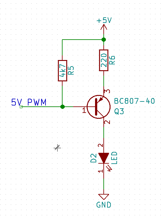

Grias eich :-)
eigentlich ein banales Thema, trotzdem hätte ich dazu eine Frage ...
Weshalb sieht man bei G**gle nirgends eine PWM-steuerbare
Konstantstromquelle wie im angehängten Bild?
Strom durch die LED sollen ca 20mA sein. Laut Datenblatt hat der
BC807-40 eine Vbe von 0,85V bei 20mA. Pro Kelvin schwankt die um 2mV
(was mich jetzt nicht stören würde). Wenn meine PWM in der Low-Periode
ziemlich 0V hat, würde an R6 die Differenz aus 5V-0,85V-0V = 4,15V
abfallen, was dann sowas um die 18,9mA Strom wären, die durch die LED
fließt.
Macht das überhaupt Sinn, so eine Konstantstromquelle zu basteln? Oder
sollte man einfach der LED einen Vorwiderstand verpassen?
Viele Grüße,
Mampf
Weil die nicht funktioniert sondern grober Unsinn ist.
Was funktioniert (mit oder ohne 4k7) ist:
             +5V
             220R
              |E
0V/5V PWM ---|< PNP
              +--|>|-- -5V
                 LED
Wichtig ist die Spannung an der LED deutlich unter der PWM, oder
unterschiedliche Spannungen (hier 5V/12V) und NPN.
                 LED
              +--|<|-- -12V
0V/5V PWM ---|< NPN
              |E
             220R
             GND
weil sie so nicht funktionier?
> fließt.
Nö: der Strom fließt durch die Basis, nicht durch die LED. Wie soll duch
die LED was fließen, wenn die gesamte Versorgung schon an
Emitterwiderstand und Transistor abfällt?
