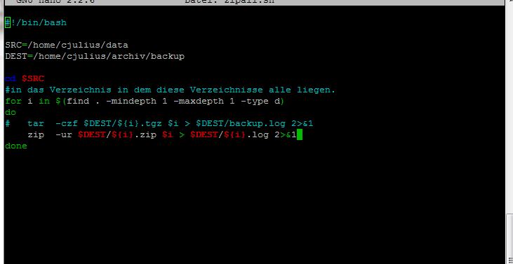

von Christian J. (Gast)
Glaube ich habs schon zusammen gefrickelt....
Tut jedendalls das was ich brauche :-) Trotzdem danke!
#!/bin/bash
SRC=/home/cjulius/data
DEST=/home/cjulius/archiv/backup
cd $SRC
#in das Verzeichnis in dem diese Verzeichnisse alle liegen.
for i in $(find . -mindepth 1 -maxdepth 1 -type d)
do
   tar -cvzf $DEST/${i}.tgz $i > $DEST/backup.log
done
Habe tar benutzt, da zip unter Linux keine Attribute sichert. Und WinRar
kann tgz auch zurück lesen.
also bei mir mit tar läuft das ganz gut, dauert leider nur ewig, daher
werde ich es wohl als cronjob nachts laufen lassen. Gibt es eine
Möglichkeit dass das komprimierte Archiv nur ge-updated wird? Es ist ein
ext4 Laufwerk, was ich per samba auch unter Windows benutze.
Benutze ich -d in der Tar Command Line bekomme ich
tar: Von den Optionen „-Acdtrux“, „--delete“ oder „--test-label“ ist
jeweils nur eine erlaubt
„tar --help“ oder „tar --usage“ gibt weitere Informationen.
oder
tar: Kann komprimierte Archive nicht aktualisieren
Ich ziehe Befehle übrigens gern auseinander da ich diese geschachtelten
Ausdrücke nachher kaum nachvollziehen kann.
So gehts besser :-) Was sich nicht verändert wird auch nicht neu
eingepackt. tar ist eher etwas für Bandstreamer, da kann nur hinten
angehängt werden.
Nur mal so ne Frage, da ich langsam in die Materie rein komme diese
Scripts zu schreiben. Mühsam, mühsam.....
Ich habe 3 Cron Jobs, die mir stündliche, tägliche und ein wöchentliches
Backup erzeugen mittels des Raspberrys, der im Netz mit drin hängt. Der
Kerl ist  nicht der schnellste, also muss ich verhindern, dass sich cron
Jobs schachteln und die Kiste letztlich abstürzt.
Die cron Jobs werden aufgerufen mit
zip_archive daily
zip_archive weekly
zip_archive hourly
Ist da so ok? Ich meine für den Anfang? Dass man sich da totoptimieren
kann um völlig unverständliche Ausdrücke zu erzeugen ist mir klar. Es
muss auch nicht jeder Fehler abgefangen werden, da die Struktur ja fix
ist wo das Ding arbeitet. zip ändert nur bestehende Zip Archive ab, die
sich seitdem letzten Backup verändert haben.

von S. R. (svenska)
Christian J. schrieb:
> Der Kerl ist  nicht der schnellste, also muss ich verhindern,
> dass sich cron Jobs schachteln und die Kiste letztlich abstürzt.
Der klassische Unix-Weg ist, ein Lock- oder PID-File anzulegen. Ein neu
gestarteter Cronjob prüft erst, ob diese Datei existiert (möglicherweise
auch, ob der entsprechende Prozess tatsächlich läuft) und falls ja,
loggt er das und endet sofort. Bis auf den Logeintrag im Fehlerfall tut
dein Script das auch.
Systemd bietet so ein Verhalten sicherlich auch an, einen Cron enthält
es ja.
@S.R. Svenska
das ist leider das problem meines Scriptes, dass die Lock Files bei
einem Absturz nicht mehr gelöscht werden und natürlich nicht an die PID
des Prozessor gebunden sind. Ich erzeuge ja nur leere Files und prüfe
sie einfach ab. Der Raspberry Pi stürzt einfach ab, wenn zb die
Verzeichnisse zu gross sind. 10GB kann der nicht packen, sobald der
Speicher voll ist schmiert der einfach ab, friert ganz ein.
Hast Du ein einfaches Beispiel dafür wie sowas geht? Wie kann eine Task
zb ihre eigene PID abfragen und weitere Tasks ablocken?
Gruss,
Christian
von S. R. (svenska)
Du kannst die PID entweder ins Lockfile oder in dessen Dateinamen
schreiben. Da du ja weißt, wie dein Script heißt, kannst du mit "pidof"
dessen PIDs rausbekommen und mit der gespeicherten PID abgleichen (das
Script wird sich immer selbst finden, die eigene PID musst du
ignorieren). Außerdem sollte /proc/$pid/exe auf dein Script zeigen.
Damit kannst du prüfen, ob eine bestimmte Instanz deines Scripts noch
läuft.
