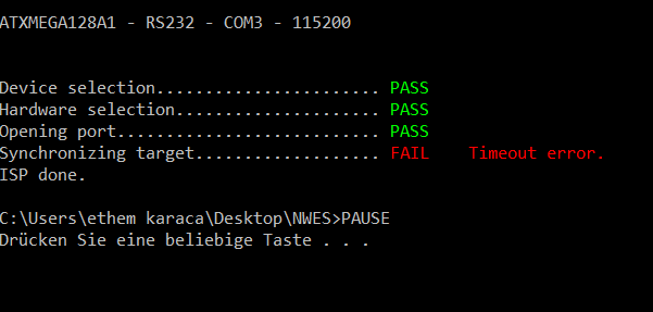

Hallo Leute,
ich habe ein Problem und zwar mein Mikrocontroller geht nicht.
Wenn ich beim anschließen die LED0 Taste gedrückt halte und anschließend
das Programm ausführe krieg ich immer einen timeout error. Die LED auf
dem Mikrocontroller leutet dann rot. Wenn ich die LED0 Taste gedrückt
halte sollte sich eigentlich der Mikrocontroller reseten, was er aber
beim mir nicht macht.

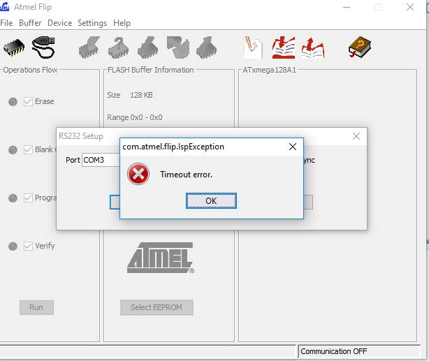

Ich habe es auch mit dem Programm Flip versucht, aber leider ging es
auch nicht.
Vielen Dank im voraus

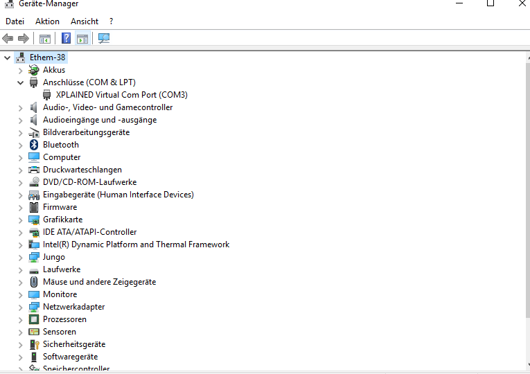

Ist der COM-Port richtig? Wie zeigt dein Gerätemanager die COM-ports an
(Screenshot)?

> aber leider ging es auch nicht.
Dann hast du sicher eine Fehlermeldung erhalten, die du uns zeigen
solltest.

Bevor ich den Mikrocontroller angeschlossen habe, habe ich die LED0
Taste gedrückt. Es geht leider nicht.
In Vergangenheit konnte ich den Mikrocontroller nutzen.
Vielen Dank für deine Mühe!!

Überprüfe die Einstellungen des Com-Ports: Baudrate, Parity usw.
Versuche die Port-Nummer zu ändern, manchmal hilft sowas... (allerdings
nicht all zu oft..)
