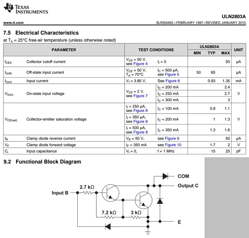

ich hab eine Frage zum ULN2803, leider bin ich über das Datenblatt nicht
auf die Lösung gekommen und frag einfach mal hier in die Runde.
Wie viel Strom zieht der Input jeweils beim ULN2803? Also ich möchte den
am Raspberry Pi betreiben um 5V Relais zu schalten und um nicht bei ca.
15-20 Relais auf Dauer x mal Transistor, Widerstände und Dioden zusammen
zu klöppeln, bin ich eher an dem ULN2803 interessiert. Nur ich weiß
nicht ob ich insgesamt 2-3 ULN2803 am Raspberry Pi direkt betreiben
kann, ohne das es zu Problemen führen kann, da die GPIO Pins des
Raspberry Pi bekanntlich nicht so große Ströme vertragen.
Die Last selbst (Die Relais) werden von einem seperaten Netzteil
versorgt, lediglich die GND Verbindung besteht. Also von daher wird der
Raspberry Pi ständig vernünftig Versorgt.
Danke schonmal vor ab für Eure Hilfe.

So viel wie nötig ist um die internen Transistoren einzuschalten.
von Schnupftabak (Gast)
>Datenblatt nicht auf die Lösung gekommen
Ii(on) übersehen?

 Zwischen 0.5mA und 0.8mA, je nach Strom am Ausgang und
 Betriebsspannung.
 Max. 1.5mA auf jeden Fall.
von Toxic (Gast)
Unabhaengig vom angegebenen Eingangsstrom im Datenblatt,kann man sich
den auch selbst berechnen,wenn man sich die Innenbeschaltung des ULNxxxx
anschaut...

Bei so vielen Ausgängen wäre auch der maximale Gesamtstrom der GPIOs zu
beachten. Weiss leider nicht genau, wie hoch der ist.
Der ULN2803 lässt sich prima mit dem 74HC540 (invertiert) oder 74HC541
(nicht invertiert) treiben, auch von der Pinbelegung her. Ich bevorzuge
die Ansteuerung über I2C mit PCF8574, dann kann man mit den GPIOs noch
anderes tun.

An einem GPIO Pin hängt doch genau ein Eingang eines ULN2803. Da
spielt die Anzahl der ULN2803 für die GPIO-Pinlast doch überhaupt keine
Rolle. Die Last summiert sich am jeweiligen VDD-Pin auf.

von Dietrich L. (dietrichl)
Aber Du weißt, dass am ULN2803 so um die 1V abfallen?
D.h. Du brauchst eine höhere Versorgungsspannung oder ein Relais für
niedrigere Betriebsspannung.

wir im PI Forum haben uns auf 50mA über alle GPIO nach GND oder VCC
geeinigt, kleinster gemeinsamer Nenner des SoC lt. Datenblatt was er mit
seiner CPU/GPU noch übrig hat.
24 GPIO mal max. 1,5mA = 32mA da ist nicht mehr viel Luft zu den 50mA
für anderes!
