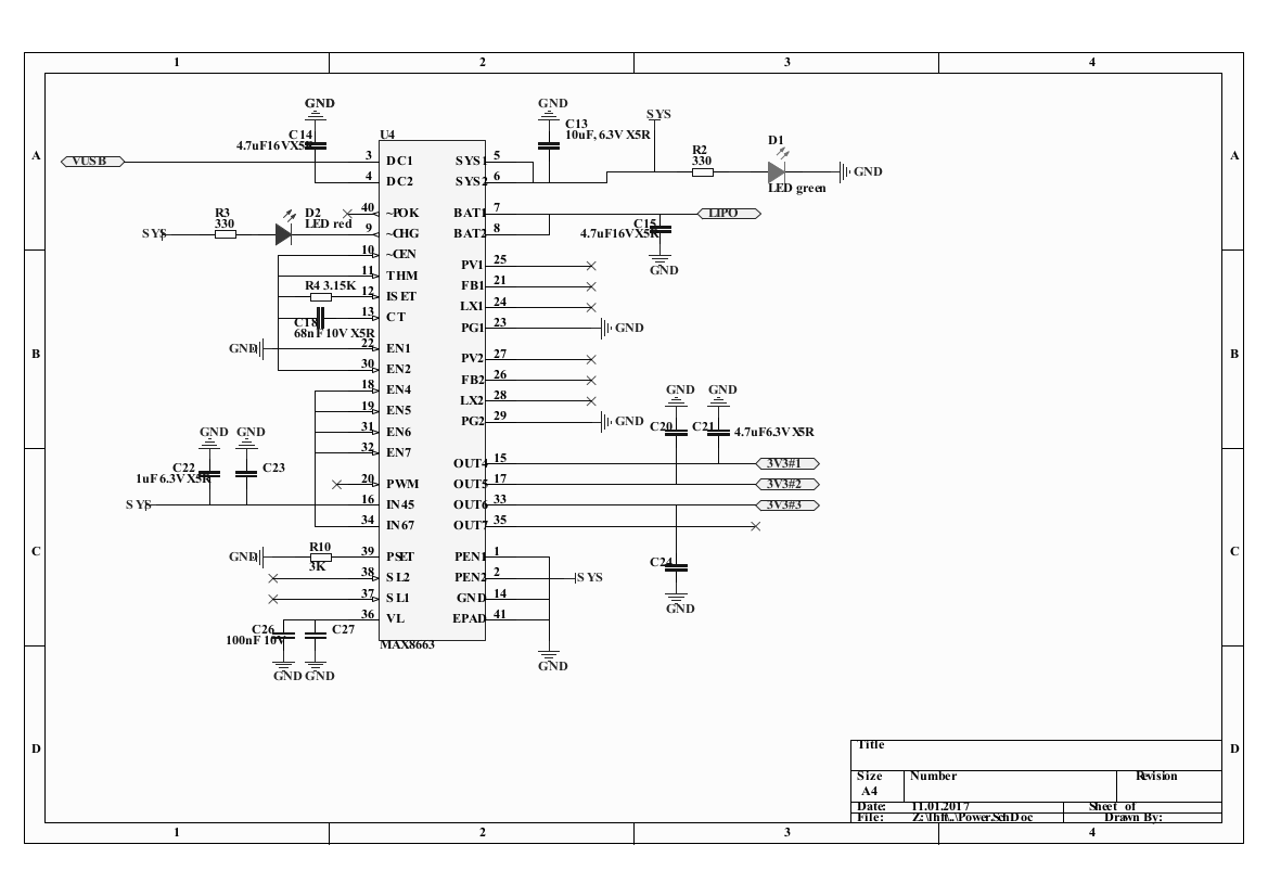

ich verwende für ein batteriebetriebenes Leiterplatte einen MAX8663
(siehe
https://datasheets.maximintegrated.com/en/ds/MAX8662-MAX8663.pdf),
leider funktioniert dieser aber nicht wie erwartet...
Beim Betrieb über USB liegen an den 4 LDO-Ausgängen jeweils die
Eingangsspannungen (5V) an, also weder geregelt noch mit
dropout-Spannung.
Ich habe den Chip nach Datenblatt beschaltet und betreibe ihn aktuell
noch ohne Last. Die DC-DC sind nicht beschaltet und deaktiviert.
Hat jemand Erfahrung mit dem IC? Was kann bei einer einfachen
LDO-Schaltung kaputt gehen? Kapazitäten sind alle wie im Datenblatt
beschrieben bestückt.
Der Schaltplan befindet sich im Anhang.
