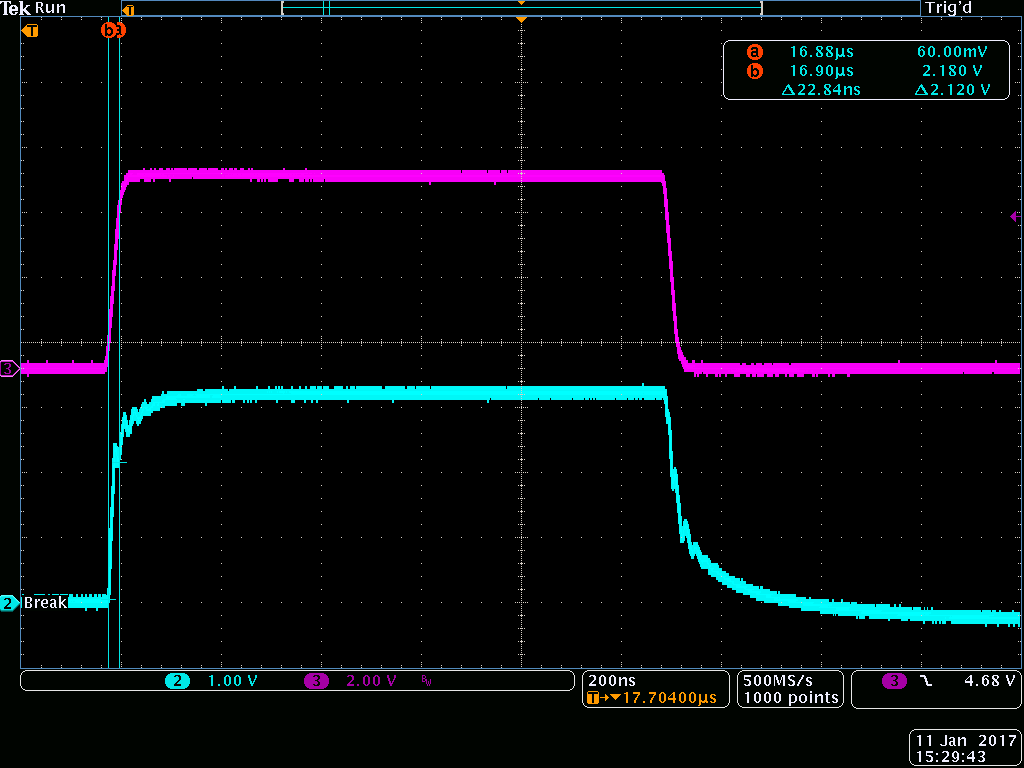

Ich soll einen kurzen Spannungseinbruch auf einer Betriebsspannung
nachstellen.
Dazu wollte ich mittels einer kleinen Schaltung einen Kondensator
parallel zuschalten.
Mit beiden Widerständen voll aufgedreht, also mit den abgebildeten
Werten, komme ich auf angehängte Signalform.
Allerdings passt das überhaupt nicht zu der berechneten Zeitkonstante
von 10ms (im Diagramm mit ~22ns Welten drunter).
Entweder mein Konzept ist nicht geeignet oder ich habe einen Denkfehler.
Könnt ihr mir weiterhelfen?
Danke im Voraus.
Hannes

Hallo !
1.) Im einschaltmoment wirkt der Kondensator wie ein Kurzschluss. Bildet
man jetzt eine Ersatzspannungsquelle, so liegen der Wirderstand und das
Poti parallel. Also 1 k parallel 2 k ergibt 666 Ohm. Die Zeitkonstante
ist dann R * C = 6,66 ms und nicht 10 ms.
2.) Leg mal die Widerstände und den Kondesnator in den Kollektorkreis.
Für mich sieht das so aus, als ob der Transistor so nicht komplett
durchschaltet.
3.) Wie gross ist VDD ?
Viele Grüsse, Daworka

Hallo Daworka,
VDD ist um die 3V.
Das Problem ist, dass der Kondensator ja auch wieder entladen werden
muss. Deswegen habe ich auch das Poti parallel zu dem "eingebaut".
Ansonsten bräuchte es viel zu lange, bis dieser wieder leer ist.
Aber ich werd es mal so probieren.
