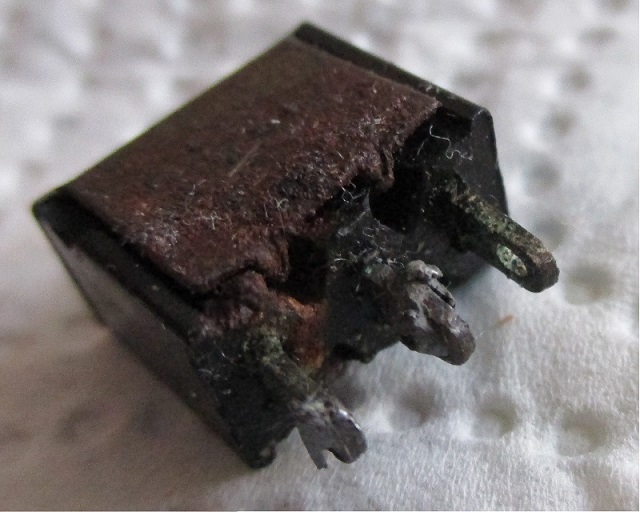

Letzte Woche tauchte im Repaircafe ein Besucher mit einem defekten Kinderspielzeug auf. Das Bild der Fehlerursache spricht für sich: Da muss wohl jemand mit Lötfett gearbeitet haben. ;-)) Ach ja, das ist der Überrest eines Kippschalters!
Woran erkennt man das auf dem Bild?

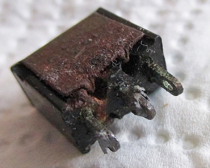

Uhu U. schrieb: > Woran erkennt man das auf dem Bild? Hab mal dem TO mit einer Kontrastspreizung unter die Arme gegriffen.

Daniel T. schrieb: > Uhu U. schrieb: >> Woran erkennt man das auf dem Bild? > > Hab mal dem TO mit einer Kontrastspreizung unter die Arme gegriffen. Und dafür das Bild zur Unkenntlichkeit verkleinert... Sechs, setzen! Ach ja: Das da Lötfett im Gange war sieht man auch im Ausgangsfoto. Der Schalterkörper (Stahl, vernickelt) ist verrostet, ein untrügliches Zeichen für Lötfett und dessen aggressive Säure. Old-Papa
#4860612
Old P. schrieb: > Und dafür das Bild zur Unkenntlichkeit verkleinert... > Sechs, setzen! Aehm, Herr Oberlehrer gehen se mal zum Augenarzt. Achso, es gibt keine gute Tat die nicht vom Oberlehrer bestraft wird :-(
#4860635
Daniel T. schrieb: > Aehm, Herr Oberlehrer gehen se mal zum Augenarzt. Achso, es gibt keine > gute Tat die nicht vom Oberlehrer bestraft wird :-( Tja, gut gemeint ist nicht immer gut gemacht ;-) Warum hast Du verkleinert? Nicht jeder läuft ohne Brille durch die Welt. Und ja, zum Augenarzt müsste ich mal wieder... ;-) Und eine "Sechs" ist keine Strafe, eher eine (vielleicht unpassende, ja) Bewertung. Old-Papa

Old P. schrieb: > Daniel T. schrieb: > > Tja, gut gemeint ist nicht immer gut gemacht ;-) Warum hast Du > verkleinert? Um das unwichtige Rauschen zu entfernen. Du übernimmst doch auch nicht alle Stellen die Dein Taschenrechner bei 1V/3A ausspuckst sondern kürzt auf das wesentliche?! > Nicht jeder läuft ohne Brille durch die Welt. Auch für Brillenträger ist das angepasste Bild sehr gut erkennbar, außer man trägt Filzstücke statt Gläser im Rahmen ... > Und eine "Sechs" ist keine Strafe, eher eine (vielleicht unpassende, ja) > Bewertung. Eine nichtpassende Bewertung ist ungerecht und ungerechte Behandlung ist eine Strafe. Ja ein Oberlehrer sagt gern Disziplinierungsmaßnahme wenn er den Rohrstock schwingt aber letztlich kaschiert er damit nur den Grobian in seinem Inneren.

Paul A. schrieb: > Wie wird Lötfett entfernt? Eigentlich gegen Fett mit Fettlösern (Benzin usw, Alkohol ist wenig hilfreich). Doch es sind auch Säuren im Spiel, dagegen helfen Basen (wenn ich in Chemie aufgepasst habe). Doch im Ernst: Lötfett kriecht beim Warmwerden in alle Ritzen, dort bekommt man es ohne Ultraschallbad nie wieder raus. In einem Schalter ist es der Horror! Und in Kabeln (Litzen) müsste man die Isolierung ein paar cm aufschneiden um das wieder raus zu bekommen. Fazit: Lötfett hat in einer Elektronikwerkstatt nichts, aber auch gar nichts zu suchen! Old-Papa
