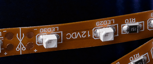

Frage 3: In den LED Streifen sind normalerweise schon Vorwiderstände
eingebaut oder?

Hi
Es gibt 'Solche und Solche'.
Wenn der LED-Streifen schneid- und lötbar ist, sind an den Stellen
Scheren aufgedruckt, auch sind dann dort größere Kupfer-Flächen, damit
man was zum Löten findet.
Meist ist die Anzahl der 'untrennbaren LED' von Deren Flußspannung und
der Versorgungsspannung vorgegeben (also vom Entwickler so bestimmt).

Das R10 auf dem LED Streifen ist doch bestimmt ein Vorwiderstand?
