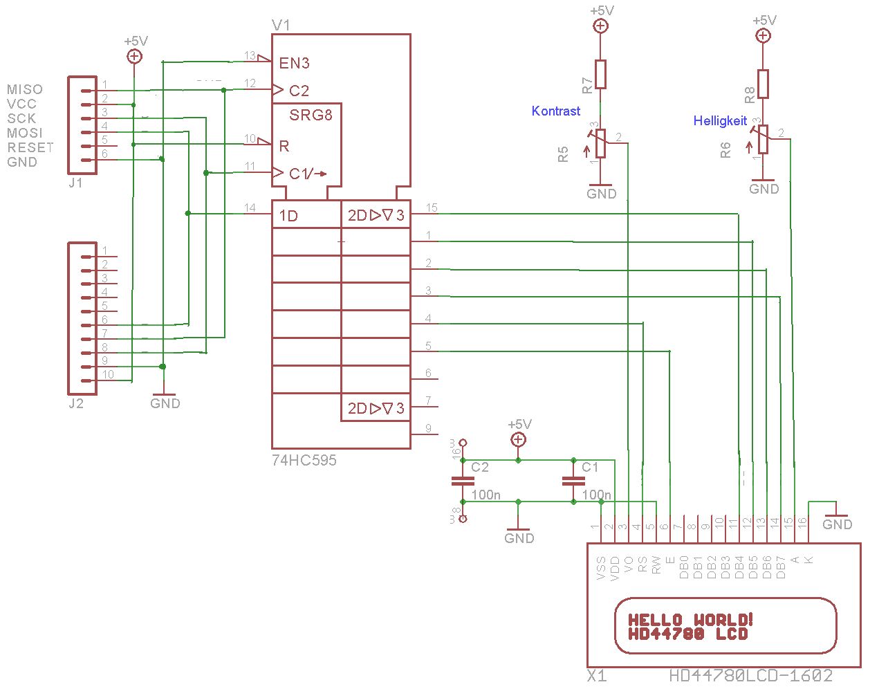

ich bin noch recht neu in der AVR-Programmierung und habe mir zu
Übungszwecken eine kleine Platine erstellt, welche am ISP-Stecker einer
AVR-Schaltung eine Debug-Ausgabe auf einem LCD ermöglicht.
Ein Versuch der Dokumentation (mittels Fritzing) ist zwar gelungen
(Anlage), sieht aber nach meinem Geschmack im Vergleich zu anderen
Schaltplänen ziemlich wüst aus. Vielleicht mache ich ja systematisch bei
der Erstellung der Zeichnung einen Fehler.
Bisher ist meine Vorgehensweise (in Anlehnung an die Anleitungen hier
auf der Webseite) die Bauteile von links nach rechts in Eingabe -
Verarbeitung - Ausgabe zu sortieren und dann von der Eingabe anfangend
die Leitungen zu zeichnen.
Für Hinweise zur Verbesserung wäre ich dankbar.

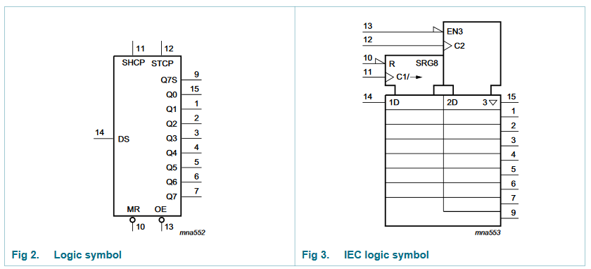

Ein entscheidender Grund ist, dass das verwendete Symbol für den 74HC595
in keinerlei Zusammenhang zur Funktion steht. Die Schaltplan wird
außerdem übersichtlicher, wenn man Busleitungen als Bus zeichnet und
nicht als Knäuel von einzeln durchgewurschtelten Leitungen.

In einem Schaltplan kommen keine IC-Gehäuse vor. Sondern nur
IC-Funktionen: Eingänge auf der einen Seite,  Ausgänge auf der anderen,
Stromversorgung gruppiert und Steuersignale ebenfalls gruppiert.
Und dann gibt es noch extra Versorgungssymbole, so dass man nicht mit
den Leitungen "Labyrinth" spielen muss.

Normalerweise erfindet man aber für IC1 ein Symbol dessen 8 Ausgänge
rechts und 3 Eingänge links sind, dann gibts weniger Verhedderei. Geht
halt bei Fritzing nicht.

Ordnung hängt nicht mit den Symbolen zusammen.
Die blauen Leitungen links gehen nach rechts, die grünen Leitungen
rechts gehen nach links.
Wenn Du das IC1 schon so darstellen möchtest, wie auf dem Plan, dann
dreh es doch einfach um 180°.
Jobst
Offenbar schon:
https://learn.sparkfun.com/tutorials/make-your-own-fritzing-parts

2. Verwendung von Symbolen für VCC und Ground
Du hast in Deinem Plan lediglich je ein Symbol für VCC und eines für
Ground verwendet und davon Verbindungen an jeden einzelnen Punkt
gezeichnet an dem diese Spannungspegel benötigt werden.
Das ist elektrisch korrekt und liegt für den Anfänger nahe. Ob das nun
bewusst mit einem ausdrücklichen Grund geschieht oder unbewusst: Der
wohl häufigste Grund ist, dass physisch fast immer nur ein Anschluss für
VCC und Ground vorliegt, an den die Batterie oder das Netzteil
angeschlossen wird und davon die Verbindungen zu allen notwendigen
Punkten ausgehen.
Man meint nun oft, dass  diese Verbindungen auch im Schaltplan als
Verbindungen sichtbar sein sollen oder müssen.
Allerdings hat es sich bewährt im Falle von VCC und Ground, gerade nicht
alle Verbindungen einzuzeichnen sondern die Symbole zu wiederholen; und
zwar an jedem Bauteil, dass diese Spannungen benötigt. Damit reduziert
sich die Anzahl der Verbindungen oft dramatisch, da fast jedes Bauteil
diese Verbindungen benötigt.
Es ist nämlich viel wichtiger schnell zu erkennen, wo genau Vcc und
Ground anliegen, als die Tatsache, dass alle VCC- bzw. Ground Anschlüsse
miteinander verbunden sind; das ist nämlich, elektrisch gesehen, ohnehin
grundsätzlich der Fall.

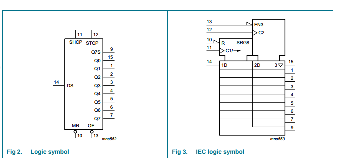

Zeichnung des IC 74HC595: Ich habe in Büchern beide Arten von
Bauteilsymbolen gesehen, die Standard-IC Ansicht mit allen Pin am
physikalischen Ort wie auch die nach Funktionen gruppierte Anordnung der
Pin (in Target 3001 fehlen sogar GND und VCC, beim nachträglichen
importieren über "Reste von Bauteilen" liegen die außerhalb des IC).

von HildeK (Gast)
Ja, leider :-).
Wenn du z.B. für den HC595 eines der üblichen Symbole nimmst (s.
Anhang), vereinfacht sich schon vieles. Und, man kann auch erkennen,
welche Funktion der Baustein und die Pins haben, was für die Lesbarkeit
des Plans enorm wichtig ist. Dein Plan ist nur ein Verdrahtungsplan,
kein Schaltplan!

von Thomas E. (picalic)
Hier mal eine Sache im Detail (ohne viel Worte):
Das (linke Seite) besser so zeichnen (rechte Seite)

von Matthias T. (mati123)
Und gleich mit einem Beispiel zu meiner Schaltung.
Das sieht dann doch deutlich besser aus, vielen Dank!
von Joe (Gast)
R7 = 8.2k
R5 = 1K
R6 = 1k
R8 = 47 Ohm

von Mampf F. (mampf) Benutzerseite
IIiiih, das Symbol für den 595er ist ja ultra hässlich ... Sowas
verwendet doch wirklich niiiiemand (außer die IHK in ihren
Elektroniker-Abschlussprüfungen)!
Setzt dem TE doch nicht so seltsame Flausen ins Ohr!
Angehängt ein Bild aus dem Datenblatt ... Die linke Variante ist
deutlich hübscher und übersichtlicher.
