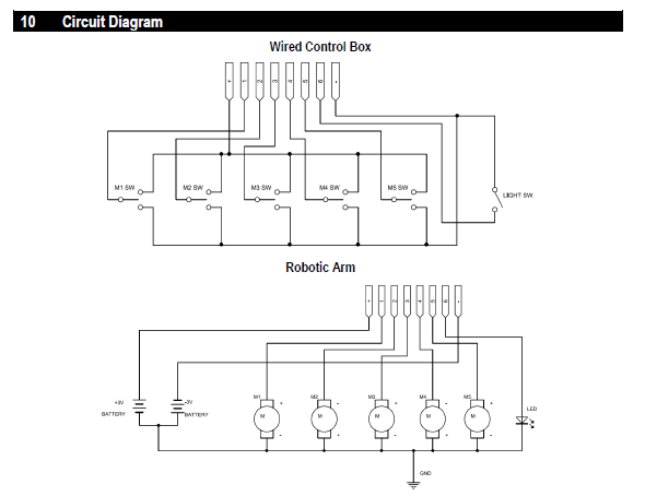

Ich habe ein Model eines Roboterarmes (Velleman Roboterarm ksr10), der
durch ein Arduino Board (Arduino Mega2560 Microcontroller ATmega2560
Board) angesteuert wird und ein festes Programm abläuft. Der Roboterarm
hat vier Motoren und einen Greifer, deren Kontakte über SUB-D Stecker
auf das Arduino Board gehen.
Ich möchte nun aber mit dem Arduino jeden der vier Motoren und den
Greifer in beide Drehrichtungen der Motoren einzeln ansteuern können und
so jeden Motor in eine beliebige Position fahren. Die Software ist schon
vorhanden.
Ich habe nun das Problem, dass ich auf dem Arduino nicht genügend Ports
für alle Drehrichtungen zur verfügung habe. Nun hatte ich mir gedacht,
dass ich zwischen Arduino und Roboterarm eine Platine stecke, auf der
Multiplexer und Demultiplexer gelötet sind um die I/O's zu minimieren.
Leider kenne ich mich mit Multiplexern nicht so gut aus und weiß nicht
welche Multiplexer ich dafür benutzen kann und wie ich den auf der
Platine mit Spannung, Masse und natürlich den Ports beschalten muss.
Anschließen würde ich die Platine ebenfalls mit SUB-D Steckern und einen
Ausgang mit 5V Spannungsversorgung habe ich auch zu verfügung.
Das wird nicht ganz einfach.
Ich habe mir kurz das Datenblatt angesehen und gefunden, dass da nichts
ausser den Motoren und einer LED vorhanden ist, und diese Teile überdies
alle einen gemeinsamen Rückleiter benutzen.
Das bedeutet, dass du die Motoren je nach gewünschter Drehrichtung mit
positiven und negativen Spannungen antreiben musst.
Das bedeutet, abseits der mit dem Multiplexen verbundenen Probleme,
einigen Aufwand bei der Stromversorgung, und dass du entsprechende
Endstufen benötigst.
Am schlimmsten aber ist es, dass weder Potis noch Endschalter zur
Lageerkennung vorhanden zu sein scheinen.
Wie soll ein Programm erkennen, was es tun muss um eine bestimmte
Position zu erreichen, wenn es die aktuelle Position nicht kennt?
Anstelle "jeden Motor in eine beliebige Position fahren" müsste da
stehen "in eine undefinierte Position".

H.Joachim S. schrieb:
> Ach jetzt verstehe ich bisschen was.
> Die Schaltung von Axel oben ist eigentlich das gesamte Original,
> gesteuert mit 5 Handumschaltern mit Mittelstellung.
> Aber der 2560 hat doch Ports fast ohne Ende??
Das sind gar keine Endlagenschalter, sondern BEDIEN Knöppe?
Ja - issesdenn - stimmt...

Danke schon Mal an die ganzen Beiträge.
So, nochmal zum Roboterarm:
Ich kann bereits jeden Motor einzeln ansteuern. Alle Drehrichtungen
liegen schon auf jeweils einem Pin eines subd Steckers. Ich habe also
jede Drehrichtung jedes Motors auf einem Pin, insgesamt also 9 Pins,
also einen 9poligen subd Stecker. Mit einem kleinen Draht kann ich die
Spannung auf den jeweiligen Eingang legen und dann dreht der jeweilige
Motor bis die Endlage kommt oder ich den Draht wegnehme, dann bleibt der
Arm in der Position bis ich wieder einen Motor ansteuere oder den
Schalter für die Grundstellung betätige. Ich will das jetzt aber über
Software Schalter auf dem Arduino steuern ohne einen Draht zu benutzen.
Da der Arduino noch anderes steuern soll, will ich dafür nicht zu viele
Ports benutzen.
Ich hoffe mein Anliegen ist dadurch klarer geworden.

Dann schau dir eine der üblichen Relaiskarten für den Arduino an:
http://www.ebay.de/itm/8-Channel-Kanal-5V-Relais-Relay-Module-Modul-fur-Arduino-DSP-AVR-PIC-ARM-DE-Ship-/320912667367
Davon gibt es dutzende. Das mit den 230V Schaltspannung darf man nicht
ernst nehmen, aber das brauchst du ja auch nicht. Eine solche Karte kann
schon mal 4 Motoren in beide Richtungen drehen.

So eine Relaiskarte wird vom Arduino gesteuert und hat dann 8
(Um-)schalter, die die bisherigen Taster ersetzen. Somit kann der
Arduino dann z.B. mit einem
PinMode(13,OUTPUT); // an Pin 13 ist auch eine LED
DigitalWrite(13,HIGH);
ein Relais anziehen lassen und damit den Schalter schliessen. Um den
Schalter wieder auszuschalten benutzt man
DigitalWrite(13,LOW);
