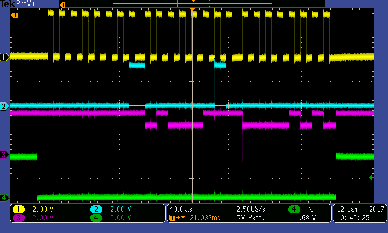

Hallo Freunde,
ich habe versucht eine Verbindung über SPI von Atmega1284P zu MAX31865
(Temperatursensor) herzustellen. Ist mir auch soweit gelungen. Jedoch
zieht der Slave die Datenleitung nicht richtig auf LOW/GND. In einigen
wenigen Fällen schafft er es jedoch. Das finde ich sehr ungewöhnlich,
dass es manchmal funktioniert, meistens aber nicht. Dadurch kommt
natürlich nur Murks bei dem µC an.
Im Bild gelb = SCK, blau = MOSI, lila = MISO, grün = CS/SS
Vielleicht hast du den Datenausgang deines MAX31865
versehentlich an einen Pin des Atmega1284P angeschlossen
der auf Output programmiert ist. Dadurch kommen solche
"Buskämpfe" zustande.

Ich habe alles durchgecheckt. Konnte nichts an der Hardware finden.
Nachdem ich dann nochmal in die Software geschaut habe, ist mir
aufgefallen, dass ich von den anderen 3 Slave's (ebenfalls MAX31865)
noch gar nicht die SS/CS Leitungen initialisiert hatte. Dummer Fehler.
Aber zum Glück noch gefunden.

Bruce schrieb:
> Jedoch zieht der Slave die Datenleitung nicht richtig auf LOW/GND.
Klassische Buskollision.
Bruce schrieb:
> dass ich von den anderen 3 Slave's (ebenfalls MAX31865) noch gar nicht
Und das Problem dabei war dann, dass dann einer oder alle anderen 3
Slaves ebenfalls aktiv auf den Bus (hier die MISO-Leitung) getrieben
haben. Merk dir das Bild, es hat meist immer die selbe Ursache.
Alternativ könnte ein Kurzschluss zu einem anderen Ausgangs-Pin
ebenfalls ein solches Oszi-Bild bringen...

Bruce schrieb:
> ist mir
Mit Hardware-Pullups auf den CS Leitungen hätte das Bild anders
ausgesehen...
Diese Pullups habe ich mir angewöhnt. Dann machts auch keine Probleme
beim Flashen(AVR ISP)
