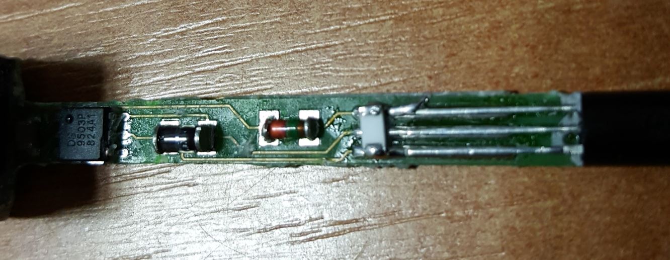

ich möchte wie im Bild zu sehen ist den Temperaturfühler nachbauen.
Dazu habe ich den Fühler geöffnet um nachzusehen, was verbaut worden
ist.

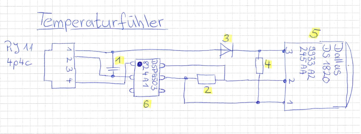

Jetzt habe ich Fragen, aber auch meine Vermutungen zu den Bauteilen. Die
1 könnte ein Kondensator sein. Die 2 und 3 könnten Dioden sein wobei ich
mir bei 3 sicher bin (der Strich für die Katode ist hier zu sehen).
4 Weiß ich nicht dachte ein Kondensator. Habe mal Parallel draufgemessen
und 632 Ohm angezeigt bekommen. 6 und 5 ist klar.
Ich hatte vermutet, dass die 4 ein Brücke wäre...Parasite-Mode.
Mario

Datenblätter von DS1820 und DS9503 lassen vermuten: 4 ist 4k7, 2 eine
Z-Diode oder eine TVS.

Hallo das mit Bauteil 4 dachte ich mir auch schon ist laut Datenblatt
aber zwischen 2 und 3 am DS1820 und nicht wie auf dem Bild zwischen 1
und 3.

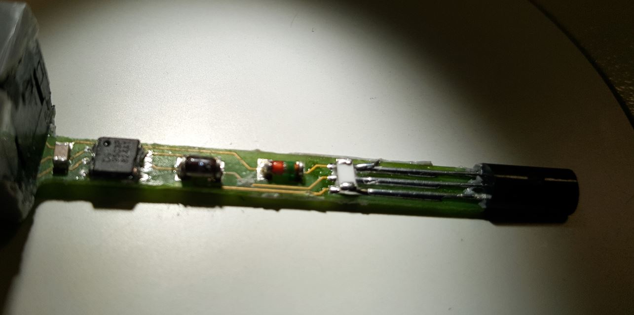

Diesen Temperatursensor habe ich mit einigen Aufwand öffnen müssen, weil
dieser verklebt und in Vergussmasse verschlossen war. Ich selber hatte
schon mal angefragt und man hat mir deutlich gemacht, ( aber auf nette
Art)dass es hierzu keine Infos gibt.
Das Bauteil 1 konnte ich messen das ist ein Kondensator mit 150nF.

Schließ doch mal einen normalen DS1820 ohne irgendwelche Zusatzbauteile
an. Wenn die Steuerung das erkennt, bist Du fertig.
Wenn es nicht läuft, versuche es mit 4k7 Ohm als Pullup an der
Datenleitung.
Aber wäre schon komisch, wenn jeder Sensor einen eigenen Pullup bekommen
würde.
von MaWin (Gast)
Könnte ein Widerstand sein, schwarze beschriftete Seite nach unten.
von Pete K. (pete77)
Macht keinen Sinn zwischen VCC und GND.

Die Bauteile 2 und 4 habe ich mit einen Digitalmultimeter geprüft. In
der Anzeige wird dann die Durchlassspannung (Bauteil 3=0.270V und
2=0.169V)angezeigt. In Sperrrichtung wird eine 1 angezeigt.
Kann man hier Rückschlüsse auf den Typ ziehen?
von Mario K. (mario_k88)
ist laut Messung aber kein Kondensator.
Hat0.986MOhm
Mario K. schrieb:
> Hat0.986MOhm
wenn ich bei der Widerstandsmessung die Kabel tausche bekomme ich ein
wert von ca380kOhm
also auch kein Wiederstand dann doch Kondensator?

so habe ein wenig gegoggelt und 2 müsste eine Z-Dioade 6.2V sein.
Ich melde mich wenn die Teile bestellt sind und sag mal hier bescheid.

Auf jeden Fall machen deine Messungen ohne Kenntnis der Schaltung
keinen Sinn und Widerstandsmessungen In-Circuit auch nicht.
Das fragwürdige Bauteil scheint ein Dickschichtkeramik zu sein, die
der Hersteller extra hat herstellen lassen. Da kannste deine
ehrgeizigen Pläne wohl vergessen.
