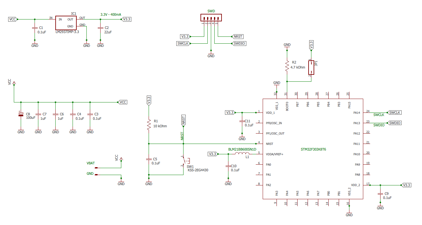

Ich möchte für einen STM32F303K8T6 ein eigenes PCB machen. Das flashen
soll über den SWD erfolgen mithilfe eines externen STLINK/V2. Als clock
nehme ich die interne clock. Gebootet soll vom flash Speicher werden,
wie üblich. Die Pinbelegung ist ansonsten noch offen.
Sieht Jemand noch Fehler/Probleme im Schaltbild?

von Uwe B. (Firma: TU Darmstadt) (uwebonnes)
R1 ist nicht in den Standardschaltungen ...
Lege BOOT0 ueber einen (4k7?) Widerstand an Masse, dann kannst Du zum
Testen BOOT0 auch auf ein setzten.
3.3V und VDDA verbinde ich nicht direkt, sondern mit einer EMI
Induktivitaet wie BLM18RK102. Das hält hichfrequente Störungen von VDDA
fern.
von --- (Gast)
Einen Quarz, respektive die Pads dafür, wegzulassen ist Falschgeiz.
von Sebastian T. (sebastian_tsch)
Danke, habe das mal angepasst. Zum Quarz, ich möchte eigentlich keinen
verwenden, da ich keine zeitkritischen Anwendungen drauf laufen lasse
und mir daher die Toleranz von um die 3% keine Rolle spielt. Das
wichtigste ist vor allem die Kompaktheit.

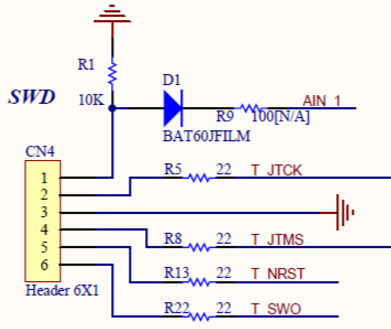

Noch zum R1, ich habe das hier gesehen:
http://www.st.com/content/ccc/resource/technical/document/user_manual/8a/56/97/63/8d/56/41/73/DM00063382.pdf/files/DM00063382.pdf/jcr:content/translations/en.DM00063382.pdf
Und auch hier:
http://electronics.stackexchange.com/questions/274815/stm32-custom-board
Die Größe von 100kOhm ist vielleicht zu hoch?

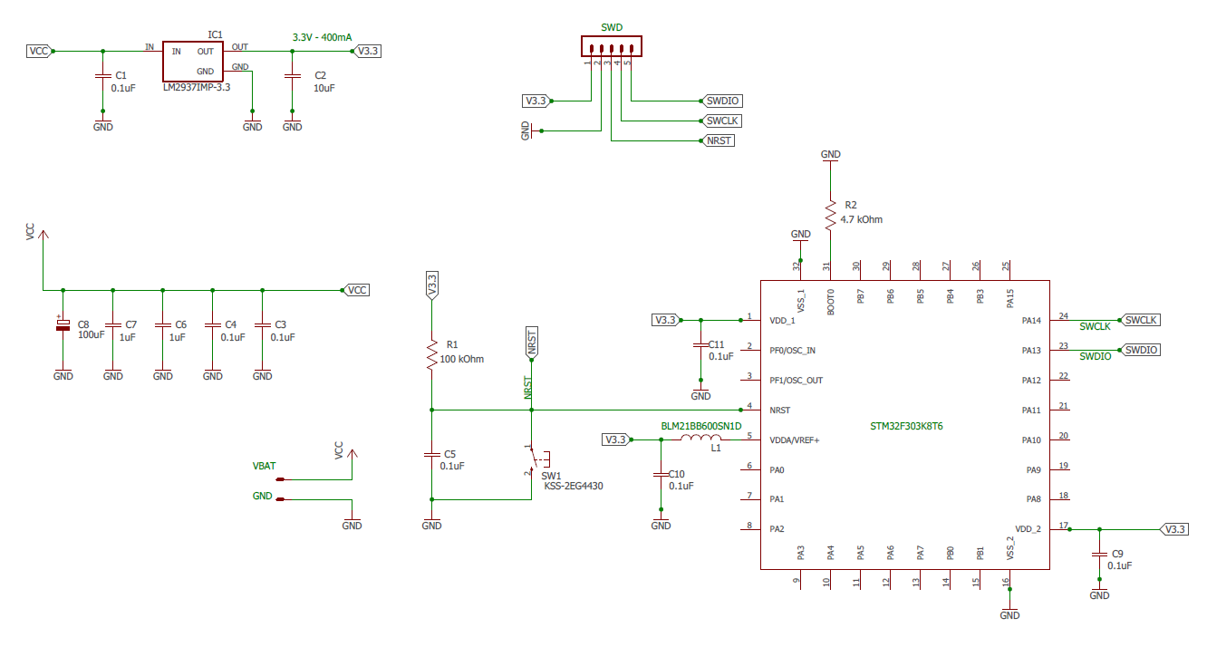

von eagle user (Gast)
Möchtest du für den SWD-Stecker nicht lieber den Vorschlag von ARM
übernehmen? Oder wenigstens die Pinbelegung (wenn RM1.27 zu klein wäre)?
Da könnte man dann auch den PB3/TRACESWO drauf legen.
C2 ist mit 10uF eigentlich zu klein für den LM2937, Tantals gibt's in
der Größe A auch noch mit 22u/10V.
Meinst du den Vorschalg im Anhang? Für was genau ist TRACESWO? Zum
flashen reicht ja SWCLK and SWDIO, oder?
Muss ich noch Pull-up Widerstände für SWCLK und SWDIO verwenden?

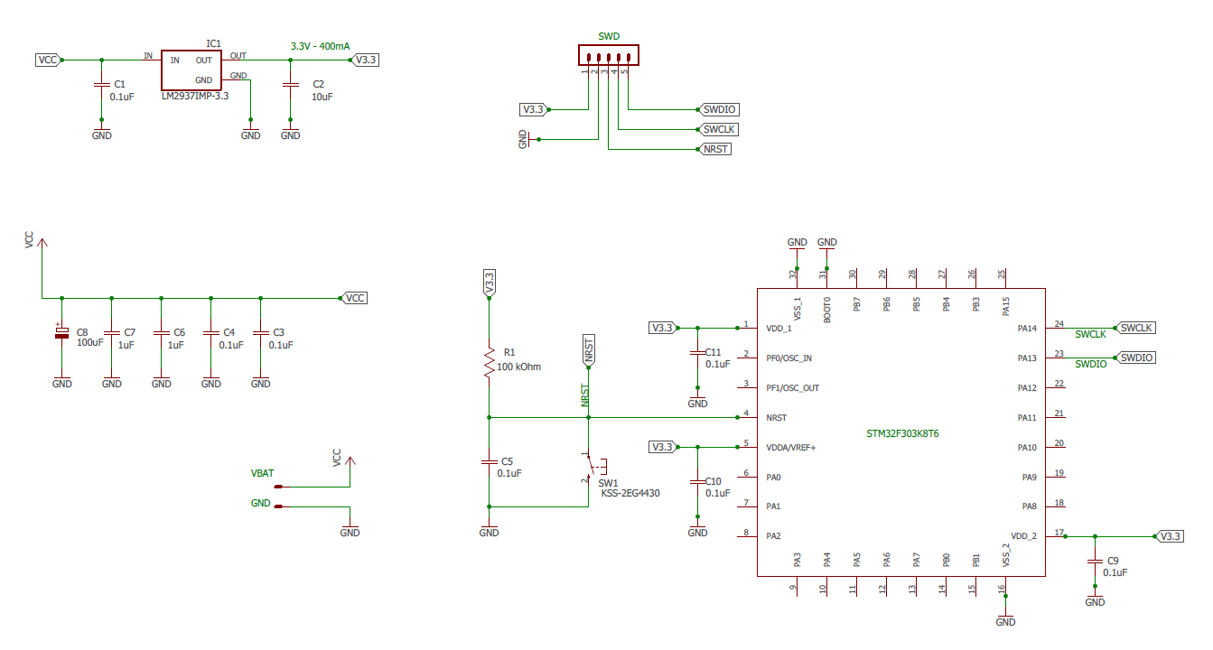

Ich sehe noch ein Problem mit V3.3 am SWD. Der SWD sollte ja eigentlich
hier die Betriebspannung bereitstellen, oder? Kann ich einfach V3.3 am
SWD weglassen wenn ich den Spannungsregler auf dem Board aktiviere beim
flashen?
Erträgt der LM2937 eine Spannung am Output von 3.3V? So könnte ich über
SWD trotzdem das Board mit Spannung versorgen und dann nach dem flashen
auf den Spannungsregler umschalten. Eine Diode für den Spannungsregler
möchte ich nicht, da ich den ADC verwende und die Diode zu stark
temperaturabhängig ist.
von Vincent H. (vinci)
Die VCC wird vom Board für SWD bereit gestellt, nicht umgekehrt. Ich
empfehle dir dich an das gepostete Bild zu halten, sowohl an die
Serienwiderstände, als auch ans Layout generell (Pinnummern...).

von Harald A. (embedded)
Die BLM21 Bead an VDDA ist ja gut, aber der C10 ist dann auf der
falschen Seite. HF-mäßig ist VDDA so nicht gut angebunden.
Da hast du natürlich recht, danke.

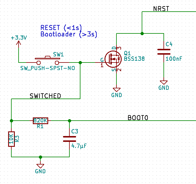

von Gerd E. (robberknight)
eagle user schrieb:
> Jein, der USART-Stecker braucht zwar nur 3 Pins, aber du musst auch noch
> NRST und BOOT richtig ansteuern. Einen Reset-Taster hast du ja sowieso,
> dann wäre wohl ein Jumper für BOOT die kompakteste Lösung;
> bedienerfreundlicher wäre ein zweiter Taster.
So wie in diesem Schaltplanausschnitt mache ich es bei einigen von
meinen Boards.
Wenn man den Taster kurz drückt, bekommt man einen Reset. Wenn man
länger als 3 Sekunden draufbleibt, gibt es einen Reset und der
Bootloader wird aktiviert.
Funktioniert zuverlässig, ist bequem und man spart sich den Platz für
den 2. Taster.
W.S. schrieb:
> Nett gedacht, kostet aber einiges an Bauteilen.
Naja, 2R, 1C, nen kleiner FET. Das läuft unter Hühnerfutter und fällt in
der BOM nicht wirklich auf. Und im Gegensatz zu dem einen etwas größeren
Taster, passen diese Kleinteile im Layout auch leicht in irgendwelche
noch freie Ecken.
Vor allem wenn die Schaltung in ein Gehäuse eingebaut ist, ist ein
zusätzlicher von außen zugänglicher Taster aufwendiger oder unschöner.
