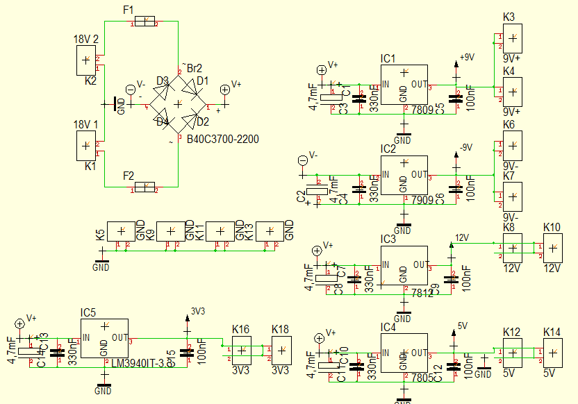

wie versorge ich nun am besten den NE5532? Also auf der Platine liegen
40VDC positive sowie negative Spannung und ebenfalls GND an.
Wie bekomme ich die Spannung soweit runter ich den NE5532 ebenfalls mit
Versorgen kann ohne ein weiteres Trafo oder ähnliches zu benötigen. Der
NE5532 braucht eine Versorgung von 0 - 22 VDC positiv sowie negativ.
Ein LM7812 und LM7912 fällt weg. Diese kommen nur mit max. 35V
Eingangsspannung aus. Auch wäre sodann die Verlustwäre zu hoch.
DC-DC Konverter habe ich keinen gefunden der kostengünstig und
gleichzeitig auch klein ist. Nur relativ große Bauteile.
Ist es vielleicht möglich einen Widerstand vor die Spannungsregler zu
setzen um so das ganze schon zu verringern? Ähnlich wie bei LEDs nur das
man dann eben nicht eine LED versorgt sondern einen Spannungsregler?
Ich danke euch schonmal.

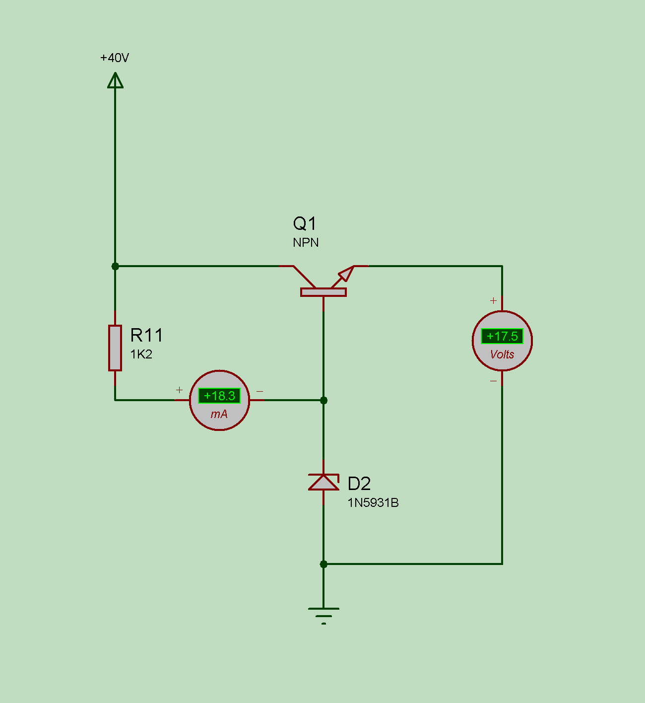

Dann kannst du einen Transistor mit einer Zehnerdiode nehmen, und das
vor dem Spannungsregler, damit es die Spannung verringert, wie das genau
geht steht in dem Datenblatt von einigen Spannungsreglern.

von Cent (Gast)
So geht das mit dem Transistor und Zehnerdiode.
Aber bitte nicht mit 40mA durch die Z-Diode - den 560 Ohm durch 4k3
ersetzen.
Da der 7815 das kann, würde ich die Z-Diode ein bißchen höher wählen,
sage mal 24V - aber das muß nicht.
von Cent (Gast)
Welche 40mA ?, da sind maximal 20mA. ich habe immer mit dem 560 Ohm
gemacht und es geht wunderbahr. Und 24V braucht er nicht, es gibt zu
viel Verlustleistung.
von Manfred (Gast)
Versuchst Du es einfach mal mit Rechnen? Falls das nicht klappt, darfst
Du auch gerne messen.
40V am Eingang, 18V Z-Spannung ergibt für mich 22 Volt über dem
Widerstand. 22 durch 560 kann ich gerade nicht.
> ich habe immer mit dem 560 Ohm gemacht und es geht wunderbahr.
Wunderba_h_r wie Bahre *) - da landen dann die Z-Dioden drauf?
Das muß außerdem ein 1 Watt Widerstand werden.
> Und 24V braucht er nicht, es gibt zu viel Verlustleistung.
Verlustleistung ist sowieso da, ob am Transistor oder am Regler ändert
nichts an der Summe. Unter der Annahme, dass dort um 10 mA fließen, ist
es egal, ob der 7815 auf Kante gespeist 30 mW oder mit Reserve 90 mW
umsetzen muß.
Da die 40V vermutlich nicht sauber sind, würde ich eher die
Unterdrückung des 7815 nutzen als mich auf den Transistor zu verlassen.

von Cent (Gast)
Ich habe das schon Gerechnet und simuliert. Ausserdem gib's
unterschiedliche
Zehnerdioden und die brauchen unterschiedlichen strom um richtig zu
funktionieren. Es gib't 1.3 watt und 500 mW Zehnerdioden und je
leistungsfähiger so eine Diode ist desto mehr Strom braucht sie.Das
steht im Datenblatt, also besser dort nachschauen.
von Cent (Gast)
O.K du hast recht 560 Ohm ist ein bischen zu wenig, man braucht 1.2k

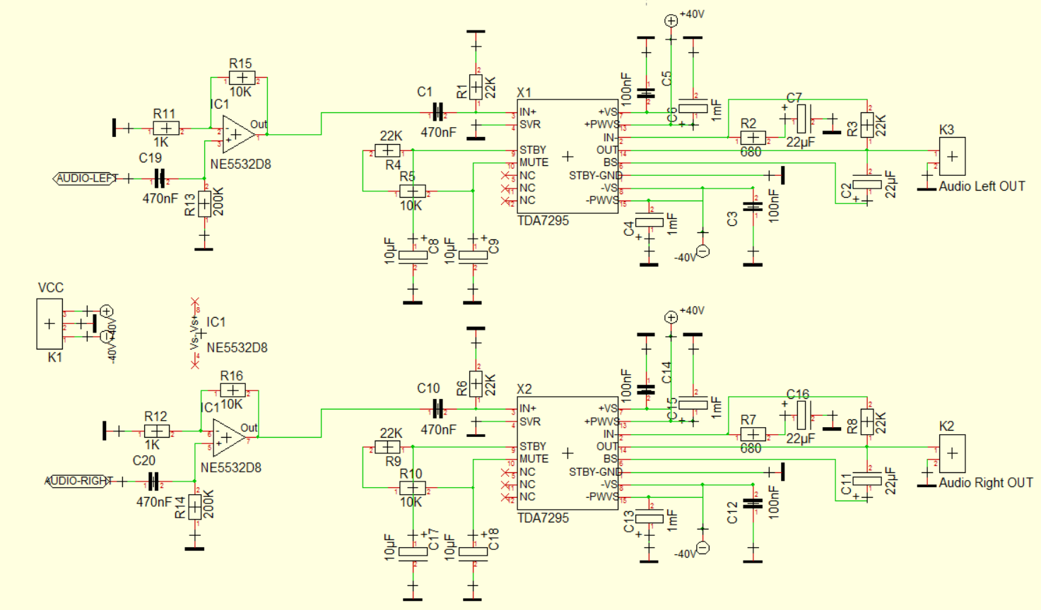

von sgs (Gast)
Erstmal: Der Schaltplan ist echt eine Zumutung.
Dann zu der Versorgung des NE5532:
-> Ich gehe davon aus, dass die +-40VDC einfach über einen Trafo
   plus Brückengleichrichter und Elkos erzeugt werden, also nicht
   stabilisiert sind. Also könnten da auch je nach Netzschwankung
   mehr als +-40VDC anliegen, oder?
   Falls niemals +44VDC überschritten werden (und der NE5532 darf
   mit maximal 44V betrieben werden) könnte man sich mittels eines
   weiteren OPs eine virtuelle Masse auf der Hälfte generieren und
   IC1 damit betreiben. Natürlich sind die 40V-Betriebsspannung völlig
   over-sized, aber wenn sowieso schon vorne und hinter dem OP über
   Koppel-Cs angebunden wird würde sich das ja eventuell anbieten.
-> Woher kommen denn aktuell die Vs- und Vs+?
-> Braucht man IC1 überhaupt? Heutige Geräte haben einen so hohen
   Output-Pegel, dass das für das Endstufen-IC reichen sollte.
-> C1/R1 müsste man sich noch mal genauer ansehen, um eine brauchbare
   TP-Ecke zu definieren. Es bietet sich übrigens noch ein zusätzlicher
   HP über IC1 an (oder passiv zwischen OP und Endstufe).
-> Der TDA7295 schafft übrigens gerade so die +-40VDC
Versorgungsspannung.
   Falls erster Punkt s.o. zutrifft, muss man sowieso typisch deutlich
   unter den +-40VDC bleiben. Wir reden also sowieso von weniger als
   +-40VDC.

> Einfach ein passender Widerstand oder Z-Diode in Reihe(!) vor den
> Spannungsregler und fertig.
Siehe oben, ich würde "klassisch" mit Vorwiderstand und Z-Diode nach
Masse agieren. Bei sehr weichen Kartentrafos, wo die Leerlaufspannung
deutlich steigt, dieser im Betrieb aber fast nie vorkommt, habe ich das
ähnlich gemacht: Transistor + Z-Diode parallel drauf, unter Last braucht
das keine Leistung.
von Antoli B. (allister)
Hallo, also die Spannung sollte eigentlich aus dem Ringkern kommen und
wird so wie auf dem ersten Bild, oberer Teil beschaltet. Jedoch mit 40V
bzw. 30V pro Spule des Ringkerntrafos.
Da ich allerdings nun noch mehr brauche wie 5V, 3V3, 12V und kam nun
eine neue Schaltung ins Spiel (zweites Bild).
Hier erzeuge ich mit einem weiteren Trafo die restlichen Spannungen.
Trotzdem einen riesen Dank. Vielleicht kann ich das ja mal irgendwann
gebrauchen.
Da ich dem Ringkern ohnehin schon zuviel abverlange, 2 x 30VAC , 2 x
8,33A, und an 6 TDAs mit je 6A Peak betreibe ist der zweite Trafo die
wohl bessere Wahl.
von Axel S. (a-za-z0-9)
Viel zu viel Spannung. Der TDA7295 braucht nicht mehr als +/-30V für
seine Nennleistung. Und das auch nur, wenn du hochohmige Lautsprecher
mit 8R verwendest. Für die ebenfalls verbreiteten 4R Lautsprecher
reichen +/-22V. Du solltest dein Netzteil also so auslegen, daß es je
nach Lautsprechern diese Spannungen erreicht. Das wären dann 18V~ bzw.
22V~. Beides gebräuchliche Werte für Transformatoren.
Wahlweise noch mit -10% Netzspannung rechnen; wobei ich das unnötig
finde: zum einen hat man heutzutage fast nie Unterspannung auf dem Netz,
zum zweiten geben 10% weniger Spannung gerade mal 5% weniger Leistung.
Bei 10% Netzüberspannung und im Leerlauf kommt dann ohnehin etwas mehr
Spannung raus. Und auch dann darfst du die maximal +/-40V des TDA
nicht überschreiten. Auch nicht kurzzeitig.
Ganz allgemein sorgt eine zu hohe Betriebsspannung nur für Probleme,
denn die Verlustleistung steigt dadurch an.
Wenn du 6 Endstufen bauen willst, dann machst du dir die Verkabelung
deutlich einfacher, wenn du du getrennte Netzteile aufbaust. Sonst
kommst du mit der Masseführung auf keinen grünen Zweig.
Siebkapazität brauchst du in beiden Fällen gleich. Dioden sind mehr
kleinere wahrscheinlich sogar billiger. Der Stromflußwinkel wird
günstiger. Einzig beim Trafo wäre ein einzelner günstiger. Den würde man
sich dann besser wickeln lassen.
Nochmal zum Mitmeisseln: Wenn ein Trafo eine 30V Wicklung hat, dann
kannst du nach dem Gleichrichten grob von fast der 1.5 fachen Spannung
ausgehen. Also deutlich mehr als 30V. In deinem Fall sogar mehr als die
40V, ab denen mit dem Ableben des TDA zu rechnen ist. D.h. der 2x30V
Trafo ist nicht geeignet, TDA7295 mit Spannung zu versorgen.
Das ist schoen. Wenn du eh' schon so einen Klapparatismus mit vielen
Relais aufbaust, bau noch 2 weitere, dicke ein, eines mit dem du dann
deinen dicken Ringkerntrafo ein- und ausschalten kannst und ein
weiteres, mit dem du den Einschaltstromstoss des dicken Ringkerntrafos
von der Haussicherung fernhaeltst, indem der Trafo beim Einschalten kurz
ueber einen Leistungswiderstand oder Anlassheissleiter an die Spannung
kommt und nach einer Sekunde oder so erst direkt mit dem Netz verbunden
wird.
Aber natuerlich nur, wenns der Platz hergibt ;-/
