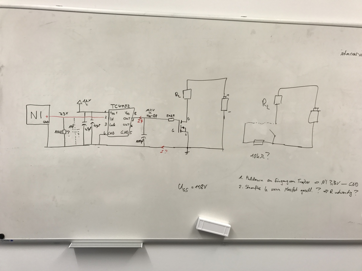

von Tobolf (Gast)
Vielen Dank für die fixe Antwort.
Anbei ein Foto vom angedachten Schaltplan. Größe der Bauteile sind aus
verschiedenen Quellen zusammengesucht und noch nicht nachgerechnet.
Prinzipiell sollte die Schaltung so aussehen.
Zu dem Lastkreis mit der Batterie:
- ich wüsste nicht was dagegen sprechen sollte die Batterie andersherum
in die Schaltung zu integrieren. Muss diese eventuell sogar gedreht
werden?
- mit den "<5V" meinte ich die Spannung der Batterie. Falls du die
Betriebsspannung meinst, die dem Treiber zur Verfügung stehen soll: die
wollte ich über ein externes 12V-Netzteil bereitstellen.
Freundliche Grüße

von Axel R. (Gast)
Schön, das Du 12V zur Verfügung hast. Dann geht das mit dem TC4432
natürlich gut, der Gate Widerstand unterdrückt/dämpft Schwingungen im
UKW-Bereich beim Schalten. Als FET kannst "alles" nehmen :)
Ich würde den Treiber wahrscheinlich auch erst einmal weglassen und
Variante 2 mit einigen verschiedenen Logik-Level-FETs probieren.
Auch wenn die U_gs bei vielen Typen nur mit 4.5V spezifiziert ist, meist
"gehen" die auch schon bei kleineren Spannungen. Ausprobieren...

von Tobolf (Gast)
Um auch nochmal auf die Beschaltung zurückzukommmen. Diese würde sich
durch den Logic-level-FET vermutlich deutlich vereinfachen. Brauche ich
neben dem Gatewiderstand Rg und einem R1 zum Entladen der Gatekapazität
gegen Erde bei "logical0" noch weitere Bauteile?
Ist die Dimensionierung der Bauteile (Rg=22Ohm, R1=1k) von Axel aus Post
#2 mehr oder weniger universell verwendbar oder bezieht sich das Ganze
auf den IRFB4229. Wobei auch hier im Datenblatt ein Rg von 2.4Ohm
angegeben ist. Diese Werte beziehen sich allerdings immer auf eine
Pulsweite von 20us. Deshalb wahrscheinlich auch deutlich geringer, oder?
Sind die 22 Ohm eher als "Erfahrungswert" anzusehen, um mögliche
EMV-Beeinträchtigungen zu mindern?
Freundliche Grüße
von Axel R. (Gast)
22Ω sind schon eher ganz schön groß. Wenn Du aber nur mal eben alle
halbe Stunde schalten möchtest, geht das. der 22Ω bildet mit der
Eingangskapazität des FET eine Zeitkonstante, inder der FET seinen
linearen Bereich durchfährt.
22 x 1E-9(1nF) = 22nSekunden. Der endliche Ausgangswiderstand deines
NEC-µC kommt hier nochamls obendrauf und sorgt schon für entsprechende
Dämpfung der Schwingungen. Aber wenn die Gatezuleitung etwas länger ist,
setzt man diesen kleinen Widerstand direkt noch mal vors Gate.

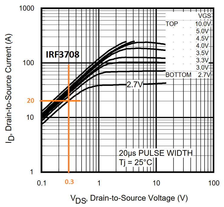

von Manfred (Gast)
doedel schrieb:
> ich würde mal auch noch den IRF3708 ins Rennen schicken. Ist ein
> Logic-Level N-Channel Mosfet mit spezifizertem Rdson bei 3,3 Volt.
Das mag ich dem Datenblatt nicht entnehmen - nach Fig. 13 macht der im
Bereich 3,2..4,5 V Analogbetrieb.
Die Eckdaten sprechen nicht dafür, den als Logic-Level FET einzusetzen.

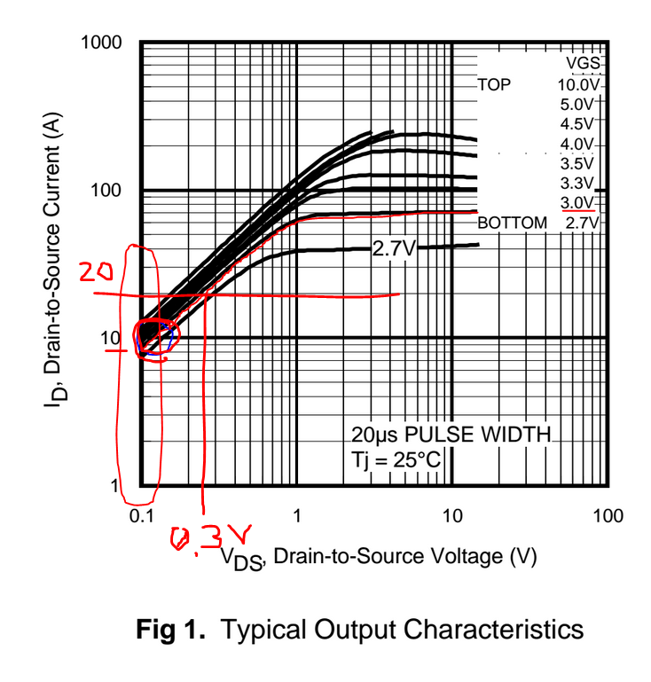

von Axel R. (Gast)
der macht bei U_ds < 0.3V einfach keine 20A, sondern mximal 10.
Voll durchgesteuert mit 20milliohm IxR= 20Vx20mR= 400mV. DAS wird eng.
FIG1 aus dem Datenblatt angehangen.
Zu FIG13 und deren Deutung kann der Manfred gern nochmal schrieben, wie
er dort Analogbetrieb herausliset, da halte ich micht raus...
StromTuner

von Tobolf (Gast)
Das die MOSFETs spannungsgesteuert sind ist mir bewusst, aber um die
Gatekapazität zu laden muss ich doch einen Strom zum Gate führen um
diese Spannung Ugs aufzubauen. Damit das schnell passiert sind möglichst
hohe Ströme erforderlich. Angenommen mein uC stellt 1mA zur Verfügung
würde das bei einer Gateladung von 100nC zu einer Einschaltzeit von
100us führen. Ist das so, dass erst nach dieser Zeit der Mosfet
durchschaltet, oder beginnt die Leitfähigkeit bereits etwas früher ? Der
Schaltvorgang selbst sollte nämlich sehr schnell vonstatten gehen, hatte
da eher was von x00ns im Kopf gehabt.
Führt dann vielleicht doch kein Weg an einem Mosfettreiber vorbei?
Damit würden wir wieder zu der Schaltung zurück kommen die ich weiter
oben gepostet habe.
Kann ich mit dieser Schaltung dann auch einen LL-FET ansteuern? Diese
haben einen deutlich geringeren RDson, so wie ich das bisher gesehen
habe. Eigentlich dürfte dem ja nichts widersprechen. Und damit hätte ich
nicht das Problem der langsamen Anschaltzeit.
Apropos: sobald logical0 am Output anliegt muss das Gate ja freigeräumt
werden über einen Widerstand zu Ground. Ich hatte mich vorhin gefragt ob
bei einer Ausschaltzeit von sagen wir 100ns dieser 10kOhm nicht einen
ziemlich hohen Strom abbekommt und entsprechend Leistungsmässig
ausgelegt werden müsste. Oder hab ich einen Denkfehler?

von Wolfgang (Gast)
Wo vermutest du bei einer logarithmischen Darstellung denn die 0.3V?

Laut dem Datenblatt auf Seite 4
http://www.ni.com/pdf/manuals/374372a.pdf steht dort maximal 4mA. Ich
weis allerdings nicht bei welcher Spannung. So ganz verstanden habe ich
die Angaben dort nicht..
Angenommen es ist tatsächlich so, dass der Strom zu gering ist. Dann
führt kein Weg an einem Mosfettreiber vorbei, was auch erstmal nicht so
schlimm ist.
Wenn man die Schaltung oben zugrundelegt:
1)Passt das so von der allgemeinen Verschaltung
2)Muss ich ggf. Bauteilgrößen anpassen?(bestimmt)
3) Weiterhin steht noch im Raum, wie das Gate über den Widerstand
entladen wird und wie dieser dann dimensioniert werden muss.
4) kann ich LogiclevelMosfets nehmen (da habe ich ja bereits einiges an
Auswahl herausgesucht (bekommen) oder wäre das eher unüblich bzw. sollte
man vielleicht sogar dann andere MOSFETs nehmen?
Freundliche Grüße und einen schönen Abend

von Axel R. (Gast)
Wolfgang schrieb:
ja - leicht woanders, als Du. Schon gut.
Schafft er nun 20A bei dieser geringen U_ds?

von Tobolf (Gast)
Die Schaltzeit sollte so gering sein, um ausschließen zu können, dass
das das Verhalten der Batterie auch ausschließlich dieser zugeschrieben
kann und sich nicht mit dem Schaltvorgang überschneiden.
Ansonsten würde ich gerne die Aufmerksamkeit noch auf meine offenen
Fragen aus einigen Beiträgen zuvor lenken.
1)Passt das so von der allgemeinen Verschaltung in dem Schaltbild mit
dem Treiber aus einem meiner Beiträge am Anfang dieses Threads?
2)Muss ich ggf. Bauteilgrößen anpassen?(bestimmt notwendig)
(10kOhm) entladen wird und wie dieser dann leistungsmäßig dimensioniert
werden muss. Bei so kurzen Ausschaltzeiten muss doch darüber ein relativ
großer Strom fließen und deshalb einiges an Leistung an diesem
Widerstand verbraten werden oder täusche ich mich und es reicht ein
normaler 0.1W Kohleschichtwiderstand?
man vielleicht sogar eher andere MOSFETs nehmen?
