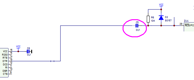

Hallo Leute,
Ich möchte mein eigenes Arduino UNO bauen, also habe ich mit diesem
Schema angefangen
http://www.fiz-ix.com/2012/11/schematic-of-a-breadboard-arduino/
 und es funktioniert. Mein ATMEGA328p Chip ist bereits bootloaded, aber
ich möchte ein Programm mit einem USB TTL Konverter schicken. Ich habe
dieses Model:
Https://www.amazon.fr/gp/product/B00AFRXKFU/ref=oh_aui_detailpage_o00_s0
0?ie=UTF8&psc=1
Ich habe RX auf TX, TX auf RX, 5V auf 5v, GND auf GND, DTR auf den Reset
meines Arduino. Der CTS-Pin ist nicht angeschlossen.
Mein einziges Problem ist, dass ich kein Arduino Programm mit dem USB
TTL Converter senden kann. Ich bekomme einige Fehler wie folgt:
avrdude: stk500_recv(): programmer is not responding
avrdude: stk500_getsync() attempt 1 of 10: not in sync: resp=0x96
avrdude: stk500_getsync() attempt 2 of 10: not in sync: resp=0x96
avrdude: stk500_getsync() attempt 3 of 10: not in sync: resp=0x96
avrdude: stk500_getsync() attempt 4 of 10: not in sync: resp=0x96
Problème de téléversement vers la carte. Voir
http://www.arduino.cc/en/Guide/Troubleshooting#upload pour suggestions.
avrdude: stk500_getsync() attempt 5 of 10: not in sync: resp=0x96
avrdude: stk500_getsync() attempt 6 of 10: not in sync: resp=0x96
avrdude: stk500_getsync() attempt 7 of 10: not in sync: resp=0x96
avrdude: stk500_getsync() attempt 8 of 10: not in sync: resp=0x96
avrdude: stk500_getsync() attempt 9 of 10: not in sync: resp=0x96
avrdude: stk500_getsync() attempt 10 of 10: not in sync: resp=0x96
Was könnte ich machen? Was empfehlt ihr mir ?
Gast #4862612
Oh D. schrieb:
> Nein Reset muss statisch sein, sonst ist nichts mit Programmieren. Denn
> programmiert wird waehrend Reset=Low.
Es wundert mich, dass die Arduinos sich dann trotz der falschen
Beschaltung programmieren lassen. Aber gut, irgendwo müssen die ganzen
überflüssigen 100nF-Cs ja verbaut werden :-)
Jetzt mal im Ernst: Nach dem Reset startet der Bootloader und horcht
kurz, ob über die serielle Schnittstelle eine Programmieranfrage kommt.
Wenn man mit der Arduino-IDE arbeitet, kann man kurz nach Erscheinen der
orangefarbenen Uploadmeldung den Resettaster manuell betätigen, habe ich
mehrfach mit einem ProMini und China-Adapter ohne DTR so gemacht. Wurde
mir dann zu blöd und ich habe die Leitung DTR - C - Reset nachgestrickt.
