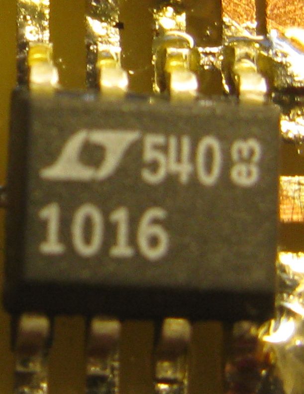

Pin1 links unten?

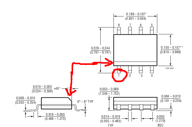

Hallo Eine Kante ist abgeschrägt, vergleiche Datenblatt https://cds.linear.com/docs/en/datasheet/1016fc.pdf Seite 19. da1l6

da1l6 schrieb: > Eine Kante ist abgeschrägt Nein. Keine Kante ist abgeschrägt.
#4862063
Wobei das auf dem Foto so aussieht, als wenn beide Seiten abgeschrägt sind. Das kann verwirrend sein. In solchen Fällen ist eine Schräge sichtbar weniger steil als die andere. Die weniger steile ist die in der Zeichnung gemeinte.
B. P. schrieb: > Pin1 links unten? Im Prinzip ja, aber normalerweise nicht immer und nur selten. Dafür sind Datenblätter da.
#4862065
B. P. schrieb: > da1l6 schrieb: >> Eine Kante ist abgeschrägt > > Nein. Keine Kante ist abgeschrägt. Hm. Ich glaube es Dir, aber das ist unglaublich. :-) Falls es möglich ist: Würdest Du bitte mal ein Foto von der Seite machen. Also so, dass die Pin-Reihen links und rechts herausragen.
Das alles ist schwarz und von oben kann man die abgeschrägte Kante nicht sehen. Aber seitlich...
#4862105
B. P. schrieb: > Das alles ist schwarz und von oben kann man die abgeschrägte Kante nicht > sehen. > Aber seitlich... Naja. Man kann es auch von oben sehen. Das ist eine Frage der Richtung des Lichteinfalles und des Augenmaßes - also der Übung. Hauptsächlich aber des Lichteinfalles; der Unterschied ist an sich schon augenfällig (mal von individuellen Sehproblemen abgesehen). Wenn das Augenmaß aber gerade bei der Kalibrierung ist, dann kann man zur Not auch mit der Schiebelehre den Abstand des Übergangs von der waagerechten Fläche zur Fase zu den Pin-Enden der jeweiligen Seite vergleichen. Jedoch ist, sofern das im Datenblatt nicht ausdrücklich anders steht, die Richtung der Beschriftung kein Erkennungsmerkmal. Zwar stimmt die Richtung in der überwiegenden Zahl der Fälle, aber ich habe sie auch schon falsch herum gesehen.
Das ist der Dazulerneffekt. Wenn man schon öfter mit diesen SMD Gehäusen zu tun hatte, sieht man auch im ersten Bild deutlich die schrägere Kante.
#4862111
B. P. schrieb: > Das alles ist schwarz und von oben kann man die abgeschrägte Kante nicht > sehen Aber du hast doch das IC vor dir und bist nicht auf deine grausig schlechten Fotos angewiesen... Georg
