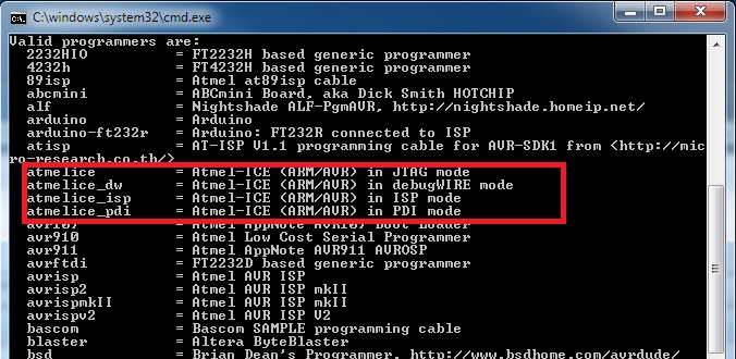

ich (neuling) versuche gerade, einen Attiny25 über Avrdude mit einem
Atmel ICE zu flashen. Funktioniert leider nicht. Programmierung /
Debuggen über AtmelStudio funktioniert, die Schaltung, MCU & Programmer
sind also ok.
wie hier beschrieben versuche ich, die device signature auszulesen:
https://learn.sparkfun.com/tutorials/pocket-avr-programmer-hookup-guide/using-avrdude
avrdude -c atmelice_isp -p t25 -v -v -v -v
als feedback von avrdude bekomme ich:
avrdude: Version 6.3, compiled on Feb 17 2016 at 09:25:53
         Copyright (c) 2000-2005 Brian Dean, http://www.bdmicro.com/
         Copyright (c) 2007-2014 Joerg Wunsch
         System wide configuration file is "C:\Users\Markus
Hospenthal\Desktop\Downloads\avrdude\avrdude.conf"
         Using Port                    : usb
         Using Programmer              : atmelice_isp
avrdude: stk500v2_jtag3_open()
avrdude: usbdev_open(): Found Atmel-ICE Data Gateway, serno:
J41800027392
avrdude: jtag3_getsync()
avrdude: Sending sign-on command:
avrdude: jtag3_send(): sending 3 bytes
avrdude: usbdev_send(): wrote -22 out of 7 bytes, err =
avrdude: jtag3_send(): failed to send command to serial port
avrdude: jtag3_recv():
avrdude: usbdev_recv_frame(): usb_bulk_read():
avrdude: jtag3_recv(): Timeout receiving packet
avrdude: sign-on command: timeout/error communicating with programmer
(status -1)
avrdude: failed to sync with the JTAGICE3 in ISP mode
avrdude done.  Thank you.
kennt jemand das problem? bin gerade etwas ratlos wonach ich da suchen
soll und woran das liegen könnte. wäre um hinweise oder tipps sehr
dankbar :)
vielen dank im voraus, und schönes weekend!
markus

Programmer funktioniert mit AVRDUDE 6.3!
Ihr müsst von ZADIG die LibUsb Treiber mit dem Toll Installieren
http://zadig.akeo.ie/
Danach in bei ZADIG bin/amd64/install-filter-win.exe ausführen und den
libusb filter anwenden!
Im Dude muss der Programmer als atmelice_pdi (Für PDI µC)
angegeben werden.
Dann funktioniert alles!
Hier eine kleine Anleitung
Habe es nun an 2  PC`s erfolgreich getestet (WIN7).
Voraussetzung:
1) AVRDUDE 6.3 (EXE + Config) ist bereits auf dem System
   http://download.savannah.gnu.org/releases/avrdude/
2) ATMEL-ICE an den PC angeschlossen
1.
Download der Libusb Treiber:
https://sourceforge.net/projects/libusb-win32/files/libusb-win32-releases/1.2.6.0/libusb-win32-bin-1.2.6.0.zip/download
2.
INF-WIZARD unter ....libusb-win32-bin-1.2.6.0\bin\inf-wizard.exe
ausführen
3.
Atmel-ICE CMSIS-DAP (interface 0) in der Liste wählen und NEXT drücken
4.
Device Configuration mit NEXT bestätigen
5.
Treiber mit Install Now.. Installieren und mit Done Programm beenden
6.
Den Vorgang ab Punkt 2 für (Interface 1) wiederholen.
INF-WIZARD ausführen Atmel-ICE Data Gateway (Interface 1) auswählen.....
7.
Nun muss der Libusb Filter gesetzt werden
Hierzu zu ....libusb-win32-bin-1.2.6.0\bin\amd64 gehen (je nach System)
und install-filter-win.exe ausführen. INSTALL A DEVICE FILTER wählen und
mit NEXT bestätigen
8.
Der Programmer muss nun anhand seiner VID und PID richtig ausgewählt
werden!
Selection mit INSTALL bestätigen
FERTIG
