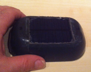

Hallo ! Danke für eure vielen Antworten! Anbei hab ich ein Foto von der eingegossenen Elektronik. Von der Elektronik selber hab ich leider keines zur Hand. Über die Solarplatte soll später noch ein Plexiglas. Das Harz ist von 3M und wird von Elektrikern zum Vergießen von Muffen verwendet. Sau teuer aber von den mechanischen Eigenschaften optimal da es ähnlich Hartgummi wird. Die Antenne möchte ich nicht nach außen führen. So ein Vieh wetzt sich permanent an irgend etwas. Wenn da was vom Gehäuse absteht, ist es umgehend weg. Also hab ich jetzt gelernt, dass Luft ein ε_r=1 hat und andere Materialien ε_r<>1. Was wäre wenn ich dafür sorge, dass sich die Elektronik nebst Antenne in einer luftgefüllten Kunststoffschachtel befindet die dann in die Form eingegossen wird? Sinkt der Einfluss des verschobenen ε_r wenn das Harz keinen direkten Kontakt zur Antenne hat? Wie groß müsste der Luftspalt sein? Mag mir jemand einen Tip geben wo ich mich da belesen kann? Vielen Dank mateng
Matthias E. schrieb: > Was wäre wenn ich dafür sorge, dass sich die Elektronik nebst Antenne in > einer luftgefüllten Kunststoffschachtel befindet die dann in die Form > eingegossen wird? Wäre ein Versuch wert. Alternativ kannst du die Antenne vorm Eingießen mit zwei bis drei Lagen Schaumfolie umwickeln. Dadurch kommt das Harz nicht direkt mit der Antenne in Verbindung und es könnte etwas besser funktionieren.

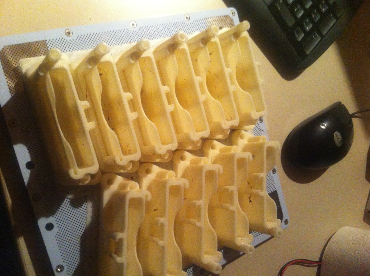

Hallo ! also ich möchte mich im Nachhinein noch bei Euch für die vielen Tipps bedanken. Schlussendlich habe ich mir einen 3D Drucker gekauft und hab Ihn einen Sommer mit auf die Alpe genommen um die Gehäuse für meine elektronische Kuhglocke live zu entwickeln, zu drucken und direkt am Vieh zu testen. Die Gewalt, die so ein Rindvieh aufbringt ist nicht zu unterschätzen! So hab ich doch einige Entwürfe auf der Alpe verloren und immer wieder nachbessern müssen. Als Dankeschön noch ein paar Bilder und noch ein TIP: Wasserdicht ist gut, aber Kondenswasser ist Dein Feind am Vieh! Erst nachdem ich die Platinen lackiert hatte war Schluss mit Korrosion. Viele Grüße mateng

Die Gehäuse sehen ja schon ziemlich kräftig aus. Was für einen 3D Drucker und welches Material hast du letztendlich genommen?

Juergen P. schrieb: > Die Gehäuse sehen ja schon ziemlich kräftig aus. Was für einen 3D > Drucker und welches Material hast du letztendlich genommen? Das ist ein Zortax 200M mit PLA. Gruß hias
