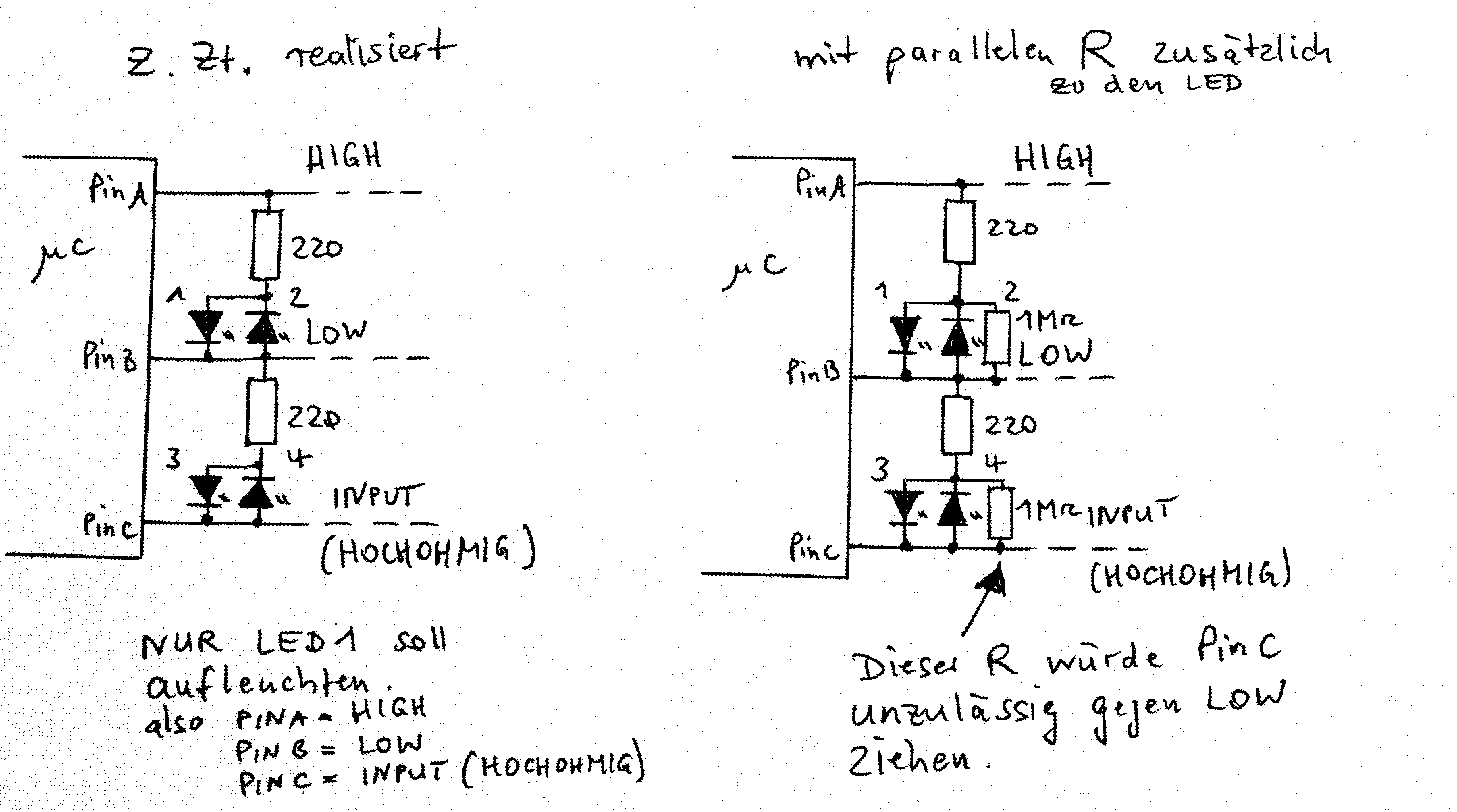

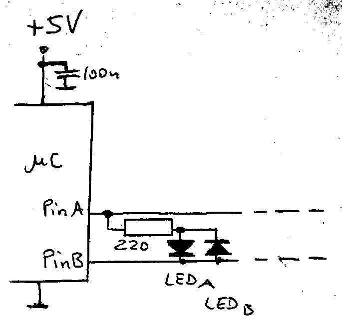

Hallo alle zusammen,
die Schaltung, wie ich sie vor geraumer Zeit unter
Beitrag "Viel mehr Spaß mit einfachen LED - Teil 2"

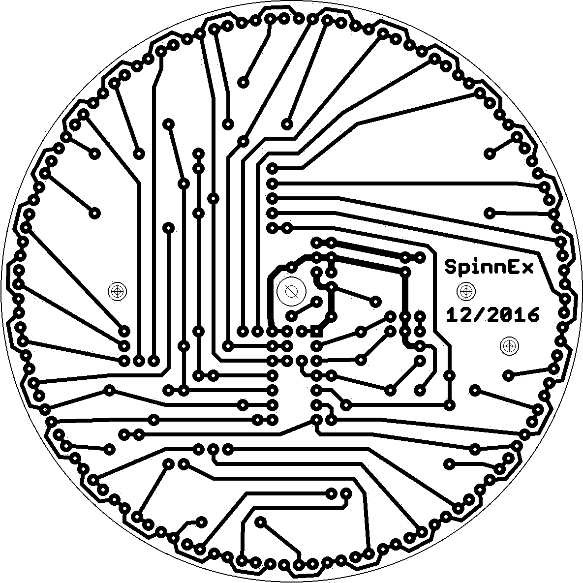

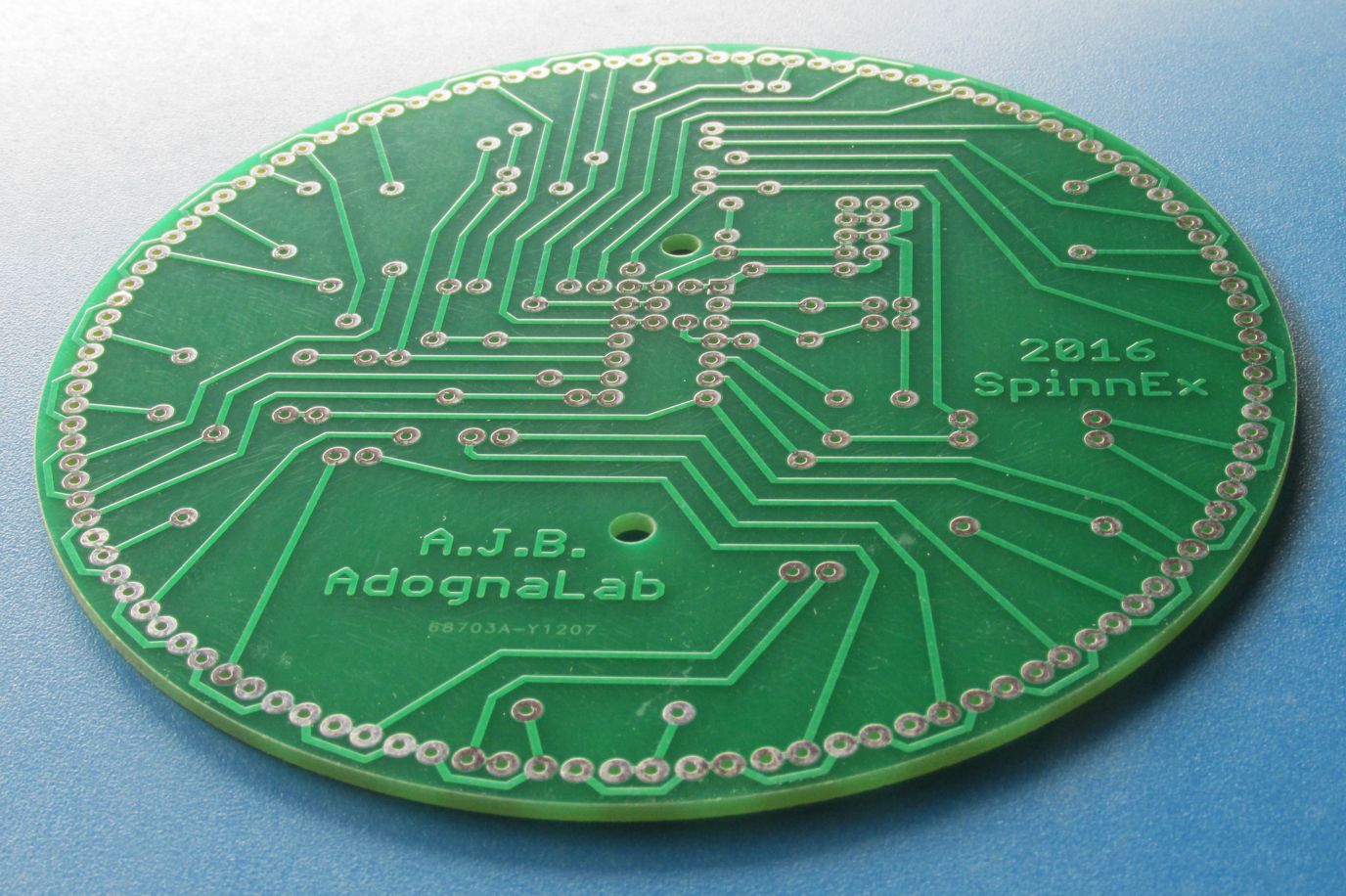

im Forum beschrieben hatte, läuft eigentlich recht gut. Beim Chinesen
habe ich mir dazu paar Platinen machen lassen, weil Freunde auch so ein
Ding haben wollten.

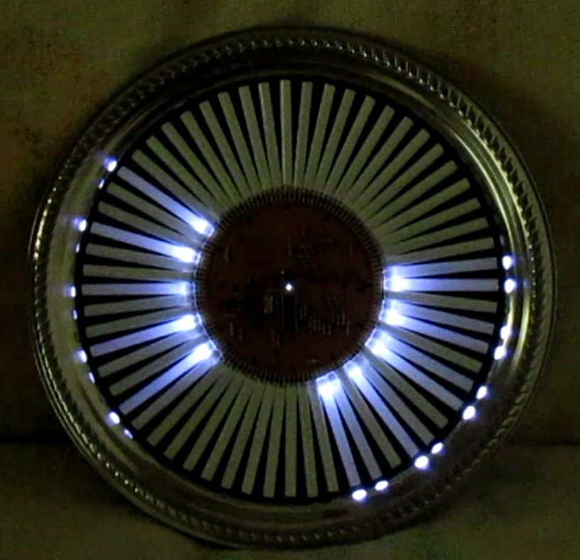

Einen kleinen Schönheitsfehler hat die ganze Sache nun aber doch. Und
dazu meine Frage an euch. Wenn ich sehr hellstrahlende LED verwende,
sieht man im Dunklen gelegentlich auch eine ganz schwach leuchten, die
laut Programm eigentlich aus sein sollte.
Die Schaltung arbeitet komplett mit Multiplexing und PWM zur
Helligkeitssteuerung. Das Einfügen einer kompletten Dunkeltastung aller
LED nach jedem Leuchtimpuls, um ein eventuelles Übersprechen zu
verhindern, bringt nichts.
Die Platine sieht eigentlich auch sauber geätzt aus und Flussmittelreste
sind alle entfernt.

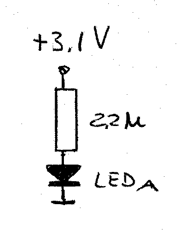

Eine LED habe ich probehalber mal in Serie mit einem 2,2 Megaohm
Widerstand an ein LNG gehängt. Bereits bei 3,1 Volt (!) erscheint ein
etwa gleichstarkes Leuchten an der LED.
Habt ihr eine Idee, wie ich das unerwünschte Leuchten weg bekomme?
Am naheliegendsten erscheint, einfach je einen SMD-Widerstand ca. 1
Megaohm parallel zu jedem LED-Paar auf die Platine zu löten.

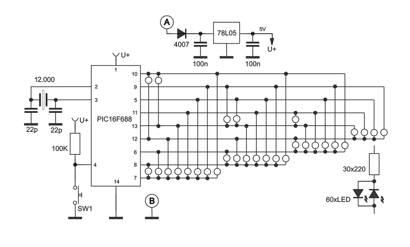

Wegen dem Charlieplexing (in meiner Schaltung treiben 9 Pins im
tristate-mode individuell 60 LEDs), bei dem an jedem Pin mehrere
LED-Paare hängen, würde das aber wohl die ganze Logik durcheinander
bringen.
Im Bild ist der Anschluss der LED am Controller symbolisch dargestellt.
Der Leuchteffekt ist nur bei totaler Dunkelheit sichtbar und stört kaum.
Trotzdem würde ich gern wissen, ob es für die gegebene Schaltung eine
grundsätzliche Lösung gibt. Bei LED mit geringerer Strahlungsleistung
tritt der Effekt übrigens garnicht auf.
Beste Grüße
Micha
von Stefan F. (Gast)
Wenn Pin A und Pin B beide auf Low oder High liegen, kann die LED
unmöglich leuchten.
Möglicherweise liegt ein Softwarefehler vor.
von Peter II (Gast)
wie ist PinA und PinB geschaltet wenn sie leuchtet?
von Peter II (Gast)

Warum soll eine LED bei 3.1V nicht leuchten? Die Flussspannung bei
kleinen Strömen wird sicher unter den auf der Tüte angegebenen 3.2 ..
3.3V liegen.
Was heißt "gleichstarkes Leuchten"? In Relation wozu?
von A. S. (Gast)
Dass 1µA eine LED zum leuchten bringt, liegt einfach daran, dass 1mA bei
Hochleistungs-LEDs ja schon grell ist und das Auge logarithmisch
arbeitet.
Wenn Du Charlieplexing betreibst, bitte ein konkretes, minimales
Schaltbild poste und die Ansteuerlogik dazu. Dann kann man ggf.
abschätzen, wo noch ein paar ns Totzeit hinzu kommen sollten. Wenn es
aber nicht stört, oder Du eh keinen Oscar hast, dann schiebe es einfach
auf Schaltzeiten (in mikrocode/Logic UND Ausgangstreiber des µC) und
parasitäre Kapazitäten.

von A. S. (Gast)
> 3.3V liegen.
Die LEDs werden auch deutlich unter 3V schon gut leuchten.
Der TO wundert sich, dass sie das trotz 2.2MOhm@3.1V schon tun. (also
vermutlich so etwa 0.2µA, Größenordnungsmäßig.)
von Michael P. (Firma: n.a.) (micha1102)
Ich wollte mich nicht wiederholen und habe deshalb nur den Link zu den
Details angegeben.
Peter II schrieb:
> wie ist PinA und PinB geschaltet wenn sie leuchtet (und nicht leuchtet
> soll)?
Die Wahrheitstabelle sieht folgendermaßen aus
PinA  PinB  LEDA  LEDB
L     L      -     -
H     H      -     -
H     L     ON     -
L     H     -      ON
INP   INP   -      -
INP   L     -      -
INP   H     -      -
L     INP   -      -
H     INP   -      -
   .... alle anderen Kombinationen : beide LED aus
Die Software läuft mit weniger leuchtstarken LED tadellos!
Beste Grüße
Micha
von Eberhard H. (sepic) Benutzerseite

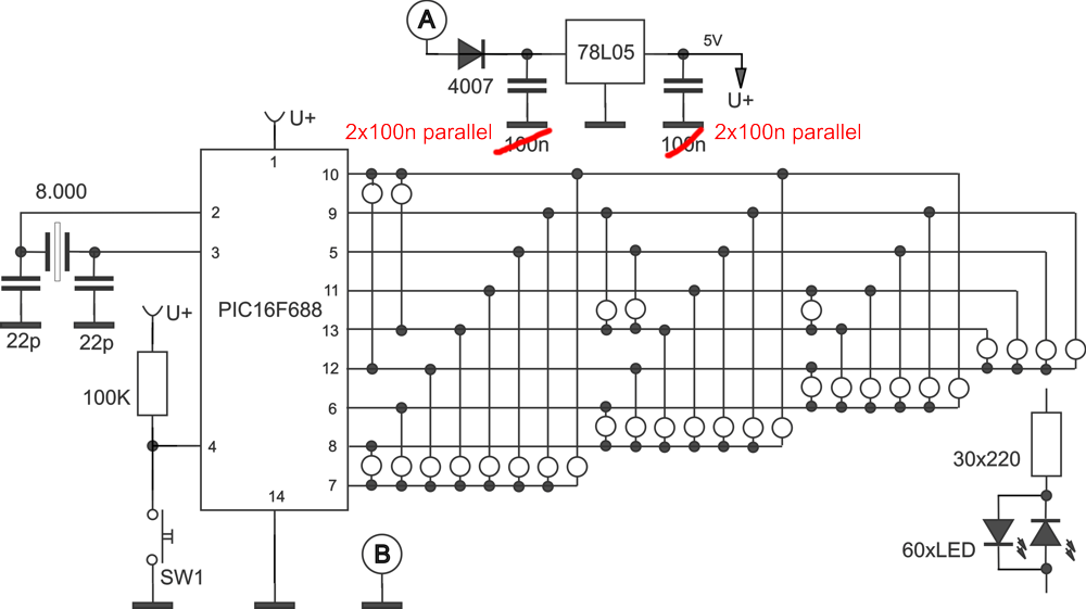

Hast Du beim Dunkeltasten alle Port-Pins RC[5:0] und RA[2:0]
gleichzeitig auf LOW gelegt? Für wie lange? Per Scope überprüft?
PS: Habe mir erlaubt, Deinen Schaltplan zum besseren Verständnis aus dem
genannten Link einzufügen.

Bei Charlieplexing ist ein Dunkeltasten aller LED prinzipiell nur
möglich, indem alle steuernden Pins auf INPUT, also hochohmig,
geschaltet werden.
Bei mir in der Schaltung hängen 30 antiparallele LED-Paare an 9 Pins,
also
immer mehrere einseitig an einer einzelnen Leitung.
> geschaltet werden.
Es sollte ja nicht allzu schwierig sein, alle genannten Port-Pins zum
Dunkeltasten gleichzeitig aktiv (= OUTPUT) auf LOW zu ziehen anstatt
hierzu alle auf INPUT zu schalten.
Oder was spricht dagegen?

Leuchtdioden haben eine sehr flache Kennlinie. Die Kennlinie einer
1N4148 oder die einer Z-Diode in Sperrrichtung sinde deutlich steiler.
Der Unterschied zwischen Deinem Fall und meinen Fällen: Bei mir handelte
es sich um statische Signale, Du aber Multiplext. D.h. ein AUS bei mir
bedeutete geringe Spannung und ein EIN hohe. Du schaltest immer mit
voller Spannung, und ein EIN bedeutet lange an, und ein AUS (sehr) kurz
an.
Du könntest dazwischen einen Brückenschluss machen, indem Du über die
Dioden (Kette) einen kleinen Kondensator legst. Zusammen mit dem
Vorwiderstand hast Du dann einen mittelnden, glättenden Tiefpass.
Das Problem ist die richtige Größe des Kondensators. Wenn er zu klein
ist, wirkt er nicht, ist er zu groß, leuchtet die LED aus dem
Kondensatorinhalt nach, was u.U. auch unerwünscht ist. Das Entladen des
Kondensators würde ein Widerstand über den Kondensator beschleunigen.
Ist er zu groß, geht die LED nicht mehr an, bzw. Du verbrauchst zuviel
Strom.
Kondensator und Vorwiderstand und Bleederwiderstand müssen also auf die
Multiplexfrequenz, die Summenspannung der Diodenkette und Deinen
benötigten Strom abgestimmt werden.
Noch ein Unterschied zwischen Deiner und meiner Schaltung damals: Du
hast eine möglicherweise blaue LED mit über 3V Vorwärtsspannung, und nur
vermutlich knapp 3,3V Spannungsversorgung. Ich dagegen hatte 5V bzw. 12V
Versorgungsspannung und die Optokoppler hatten eine Vorwärtspannung von
1,35V (CNY17) und somit hatte ich eine sehr komfortable Marge um damit
zu schalten. Auf der anderen Seite war die Anoednung mit den nur 1,35V
Flussspannung auch sehr empfindlich gegen Restströme.
Du müsstest aber jetzt erst einmal Feststellen, was genau bei Dir den
Effekt verursacht. Entweder Deine Ausgänge machen schon eine ausreichend
hoche Spannungsdifferenz zum Leuchten, selbst wenn sie beide
gleichzeitig High oder low sind, oder trotz eigentlich "AUS" Zustand
treten aus welchen Gründen auch immer, noch ganz kurze Pulse auf, die
LED leuchten lassen.
Das könntest Du mit einem Oszilloskop überprüfen. Mit etwas Geschick
könnte aber ein Multimeter langen, wenn Du mal einen Kondensator wie
beschrieben einschaltest und die geglättete Spannung misst.
In Falle der kurzen "Spannungspulse" sollte ein ausreichend großer
leckarmer Kondensator auf jeden Fall irgendeine Wirkung zeigen.

von yesitsme (Gast)
Hmm...
hab mal den Schaltplan ein wenig ausgedünnt und frage mich, was da alles
leuchtet.
(Und was passiert wenn nicht die LEDs den Vorwiderstand bekommen sondern
die Portpins)
Ich schätze, dass Widerstände pro Port-Pin (anstatt pro LED) effektiv
zur Parallelschaltung von LED's führt, mit den damit verbundenen
Nachteilen.
von yesitsme (Gast)
Was sind die Nachteile dieser Schaltung?
von Cyborg (Gast)
Unterschiedliche Teilspannungen und damit unterschiedliche Teilströme.
Wenn man nach Charlieplexing googelt findet man das Problem da
auch erwähnt.
http://www.elektronik-labor.de/AVR/Charlieplexing.html
Wenn man einen Ausgang hochohmig schaltet, sucht sich der Strom
eben einen anderen Weg auch wenn der über eine andere LED geht.
Vermutlich bekommt man das nur über ein Hystertese in den Griff.

Einen Clip, in dem man das Flimmern gut sehen kann habe ich mal
hochgeladen.
https://youtu.be/6CkWI8bSllk
Die Leucht-Muster sind wie immer automatisch generiert. Ich habe paar
davon (wegen Zeitmangel wahllos) in Kurzfassung zusammengeschnitten.
Wenn man das Video in starker Zeitlupe abspielt, kann man das Leuchten
besser erkennen.
Die Schaltung steckt hier mit angesetzten Lichtleitern in einer
30cm-Reflektorschale aus V2A und dient sozusagen als Uhrwerk.
Beste Grüße
Micha
Eberhard H. schrieb:
> Auf jeden Fall würde ich der ganzen Schaltung einen größeren
> Puffer-Kondensator spendieren. Nur 100nF sind bei deiner Applikation auf
> jeden Fall viel zu wenig.
Das könnte eine heiße Spur sein.
Ich verwende normalerweise 100 nF-Kondensatoren wie im Bild gezeigt.
Die Toleranzangaben ergeben da eine Streuung zw. 80 und 180 nF.
Mit dem AVR-Transistortester (natürlich der von K.-H., nach Vorgabe
kalibriert) habe ich gerade mal nachgemessen.
Es werden bei allen Proben nur Werte zw. 68 und 75 nF angezeigt.
Kann das eigentlich sein? Mein DMM kann leider solche kleinen Werte
nicht korrekt messen.
Auf jeden Fall werde ich es jetzt mal mit größeren C-Werten versuchen
und dann berichten.
Beste Grüße

Erster Hinweis: Leuchtdioden haben eine, wenn auch minimale Kapazität,
die dann am größten ist, wenn die Spannung gerade unter die Flusspannung
der Led fällt, die Led also gerade aus geht (doof für diesen
Anwendungsfall):
  ---o- C
 V   V
 |    - A
  ----- B
Nehmen wir folgende Sequenz an:
1) Erste Led soll leuchten -> A ist INP, B ist Low, C ist high
2) Eine andere Led, hier nicht abgebildet, soll leuchten -> A ist Low, B
ist High, C ist INP
Wenn das umschalten von 1) nach 2) so passiert, das C auf Input
geschaltet wird und dann A auf Low, B auf High dann wird die in der
Kapazität der ersten Diode gespeicherte Energie über die zweite Diode
entladen, was einen kurzen Lichtblitz ergibt, obwohl diese gar nicht
leuchten soll.
Man muss also bevor, man auf die nächste Led wechselt alle Ausgänge in
den selben Zustand bringen (am besten High wegen der internen Pullups)
um die Parasitären Kapazitäten zu entladen. Erst danach sollte man Pins
auf Eingänge umschalten. Das Entladen braucht übrigens Zeit, rechne mal
mit 500 pF Kapazität der Leuchtdiode. Ich würde sagen so 0.5-1µs
Entladezeit müsste man da rechnen, mit den Vorwiderständen die Du
benutzt.
Werden beim Globalen senken der An-Tastzeit also der Helligkeit auch die
falschen Leds dunkler? Wenn ja, dann spricht das aber gegen diese
Theorie :-)

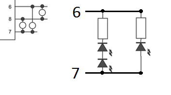

2. Hinweis: Hast Du mal probiert ob zwei in Reihe geschaltete LEDs
eventuell leicht glimmen?
Ich finde auch, das 100nF zu wenig sind. Bei der Schalterei würde ich da
eher zweistellige µF auf der Spannungsversorgungsseite sehen.
ich habe wie bereits angeregt mal die Kapazitäten für die
Spannungsversorgung erhöht. Auf die Platine aus dem Video habe ich
testweise "huckepack" jeweils einen baugleichen C mit 100nF parallel zum
bereits vorhandenen angelötet, so wie im beigefügten Schaltplan.
Das Ergebnis ist völlig unerwartet. Die Lichtblitze sind nun viel
häufiger und deutlich stärker zu sehen!!! Wie kann das sein? Ist
eventuell das Regelverhalten vom 78L05 Schuld?
Ich werde interessehalber noch mal den umgekehrten Weg gehen und es mit
2x100nF in Serie, also bei halber Kapazität versuchen. Dazu muss ich
jedoch erst die Platine freilegen und die Lichtleiter entfernen. Das
dauert nur etwas...

von Paul B. (paul_baumann)
Michael P. schrieb:
> Ist
Das kann schon sein. Kannst Du den probehalber mal gegen einen
"richtigen" 7805 mit TO220-Gehäuse tauschen? Ich habe mir mit so einem
kleinen 78L05 mal eine große Fehlerquelle in ein Thermometer eingebaut.
MfG Paul
Guter Tip. Danke. Werde ich schnellstmöglich mal ausprobieren.
Stefan U. schrieb:
>> Ich nehme in solchen Fällen einen geeigneten Widerstand parallel zur
>> LED und das Problem ist gelöst.
> Das wird beim Charlieplexing wohl nicht ohne Seiteneffekte machbar sein.
Kann ich nur zustimmen. Eine Skizze zur Begründung habe ich mal
beigefügt.
Das Tauschen der Kondensatoren bringt übrigens nichts. Ich habe es mit
Werten von 0 - 1uF stufenweise getestet.
Thomas E. schrieb:
> zeigt, daß die Spannungsversorgung
> mangelhaft designt ist.
Deine Begründung bitte. Ich hatte am Controller bisher noch kein
einziges Reset wegen Brown Out-Detect. (Sonst würde die Uhrzeit nicht
mehr stimmen) Das Programm läuft wochenlang ohne Unterbrechung. Also
kann es die Stromversorgung im Grunde nicht sein
(Zur Info noch: die Schaltung hängt immer an neuen 12V/8,2Ah
Bleigel-Akkus, also an einer relativ niederohmigen Quelle. Akkus nur
wegen der Pufferung für die Uhr)
Klaus schrieb:
> Was für ein Aufriss, nur um ein paar µC Pins durch Charlieplexing zu
> sparen
60 LED an 16 Pins in einer 10x6-Matrix auf einem 32Bit-MC laufen lassen?
Worin liegt da noch der Reiz?
Soviel zum Stand der Dinge. Bin also weiterhin auf Fehlersuche. Könnte
es eigentlich auch am Platinen-Design liegen (z.B. fehlende
Masseflächen), was meint ihr? Ein aktuelles Muster ist im Bild zu sehen.
Beste Grüße
Micha
> beigefügt.
Du unterschlägst die Verbindung von Pin A zu Pin C.
Versuch mal den Strom über die Verbindung A-C-B zu berechnen.
So einfach ist die Lage nicht. Die Skizze kann das Problem nur generell
beschreiben.
Ob im konkreten Fall auch eine Verbindung zwischen PinA und PinC besteht
und somit die Spannung am PinC von einem weiteren LED-Parallelwiderstand
beeinflusst würde, ist abhängig von der Anwendung insgesamt.
Bei mir treiben 9 Pins die LED-Struktur. Das ergäbe maximal 72 mögliche
Einzel-LED zum individuellen Ansteuern. Da ich aber nur 60 LED brauche,
sind insgesamt 6 Verbindungen zwischen Pins offen, wären dann an dieser
Stelle also keine LED-Paare mit einem Parallel-R vorhanden.
Das bedeutet, je nach anzusteuernder LED würde ein auf INPUT gesetztes
Pin manchmal über 2 Widerstände auf ca. Vdd/2 gezogen, manchmal nur
einseitig per R gegen Vdd oder Vss. Und das würde bei diesem
Multiplexing wiederum andere LED ungewollt mit Strom versorgen.
(Nur Widerstände ohne LEDs als Brücke für die 6 offenen Pin-Verbindungen
könnte eventuell gehen - ist aber auch nicht gerade eine tolle Lösung).

Keramik-Kondensator direkt an die Versorgungsspannungs-Pins am PIC.
Thomas E. schrieb:
> würde ich einfach mal tippen, daß der Betrieb mit reduzierter
> Versorgungsspannung (4..4,5V statt 5V) das Problem schon lösen könnte.
Volltreffer! Mit einer auf 4,3V reduzierten Spannung für den PIC ist
alles unerwünschte Flackern (zumindest bei weissen LED) jetzt komplett
erschwunden. Das war mir schon sehr wichtig und ich bin nun total
zufrieden mit dem Ergebnis.
Falls Interesse besteht, schicke ich Dir als kleines Dankeschön für
deinen Tipp gerne eine "flimmerfreie" Version der Platine (s.Bild) zu,
sobald ich die Platinen mit dem neuen Layout aus China habe.
Nochmals allen vielen Dank für die interessanten Beiträge zu meinem
Problem.
Beste Grüße
Micha
