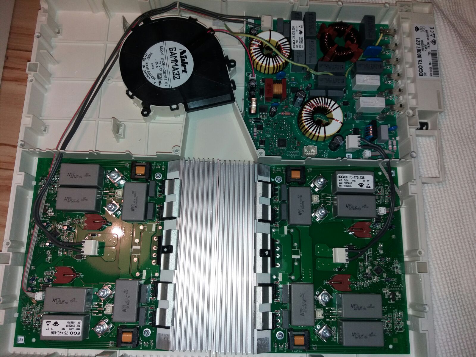

unser Induktionskochfeld zuhause hat heute den Geist aufgegeben. Das
bedeute, dass nur noch die LED Anzeige zur Bedienung funktioniert und
die Relais der Herdplatten gar nicht schalten.
Ich habe die Platte kurzerhand ausgebaut und auseinander genommen um
nach der Fehlerquelle zu suchen. Folgende Sachen konnte ich
herausfinden:
- Der Herd ist von Miele, die Elektronik von der EGO Oberderdingen
- Kein Kondensator sieht aufgebläht aus (was nicht heißen muss dass er
nicht trotzdem kaputt ist)
- Jeweils zwei Herdplatten hängen an einer Platine
- Pro Herdplatte gibt es 2 IGBTs (Typ ixgr40n60c2d1)
- Pro Platine à 2 Herdplatten gibt es 1 Brückengleichrichter (Typ
unbekannt)
- Die IGBTs und der Gleichrichter hängen an einem Alukühler
Folgende Schlüsse würde ich ziehen:
- Nachdem alle vier Platten auf einmal ausgefallen sind können es nur
sehr unwahrscheinlich die IGBTs oder die Brückengleichrichter sein
- Die Spannungsversorgung funktioniert, da die Anzeige leuchtet
Vielleicht sind das auch Fehlschlüsse, da ich nicht weiß ob der
Controller mitbekommt, wenn etwas nicht stimmt und vorsorglich alles
abstellt.
Die Frage ist nun: Hatte so was schon mal jemand?
Habt ihr einen Verdächtigen? Was geht üblicherweise kaputt, was das sein
könnte?
Was verlangt Miele/EGO für so eine Reparatur?
Herzlichen Dank für alle Antworten
Bitte einfach verlinken, wenn die Frage schon mal irgendwo geklärt
wurde. Hier im Forum habe ich sie nicht gefunden.
MCMajus

von Der T. (Gast)
Mach mal hochauflösende und scharfe Fotos.
Evtl. können wir dann weiterhelfen..
von MCMajus (Gast)
wie gewünscht ein Foto des Innenlebens. Ich hoffe dass es was hilft.
MCMajus
von HabNix (Gast)
Ich kenne mich mit Herden zwar nicht aus, aber der Fehler dürfte im
Schaltnetzteil liegen. Mindestens zwei Elkos sehen oben etwas deformiert
aus z.B. C122.
MfG
von Der T. (Gast)
HabNix schrieb:
> Mindestens zwei Elkos sehen oben etwas deformiert aus z.B. C122.
Ja, die beiden haben auf jeden Fall "Bauchweh".. ;-)
von MCMajus (Gast)
habe ich auch gedacht, aber hängen die Herdplatten überhaupt am
Schaltnetzteil oder nur der Rest der Elektronik? Weil an gegangen ist
der Herd schon noch. Oder anders gefragt: Wenn das Schaltnetzteil die
Platten tatsächlich versorgen würde und kaputt wäre, wer versorgt dann
die Anzeigeelektronik?
MCMajus
MCMajus schrieb:
> aber hängen die Herdplatten überhaupt am Schaltnetzteil
Nein, das tun sie nicht. Dieses Schaltnetzteilchen kann nicht
ansatzweise die Leistung erzeugen, die die Herd"platten" umsetzen. Das
sind ein par Kilowatt, das Netzteilchen da ist nur für ein paar Watt
ausreichend, die nämlich, die für den Niederspannungsteil der
Steuerelektronik erforderlich sind.
Das Schaltnetzteil besteht aus dem kleinen Übertrager mit rotem
Kunststoffteil neben dem Anschluss für den Lüfter; die anderen
Induktivitäen sind Netzfilter etc.
Zu jeder Koch"platte" gehen zwei Kabel - ein Flachbandkabel für die
Steuerung und eine zweiadrige Leitung mit größerem Querschnitt, über die
recht sicher Netzspannung transportiert wird.

eben, das dachte ich auch, dass das SNT zu klein ist. Wenn also das
Schaltnetzteil kaputt wäre, wer versorgt dann die sieben Segment
Anzeigen und die Reflexlichtschranken?
Meint ihr es reicht, die Kondensatoren zu tauschen? Ich trau mich nicht
die Spannungen im laufenden Betrieb nachzumessen....
McMajus
von hinz (Gast)
Die Chancen stehen nicht schlecht.
MCMajus schrieb:
> Wenn also das Schaltnetzteil kaputt wäre, wer versorgt dann die sieben
> Segment Anzeigen und die Reflexlichtschranken?
Das Schaltnetzteil liefert möglicherweise mehr als nur eine Spannung,
und ist eben nicht komplett hin, sondern nur teilweise.
von Der T. (Gast)
Nimm aber unbedingt schaltfeste Typen mit geringem ESR - und am besten
auch gleich welche für 105°C.. :-)
Deine Chancen stehen gut, dass dies der ganze Fehler ist.

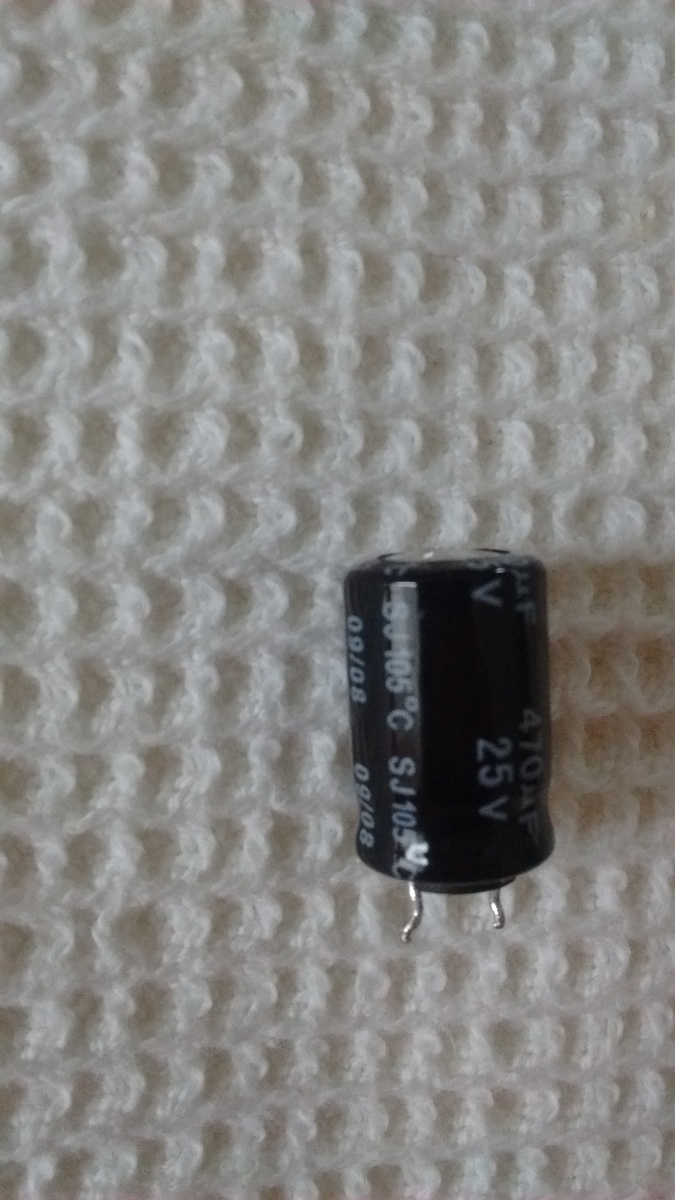

von MCMajus (Gast)
vielen Dank für die Tipps.
Ich habe nun beide Kondensatoren ausgetauscht.
Beide waren 470uF /25V /105° Typen.
Leider hatte ich in meinem kleinen Bastlerlager nur Kondensatoren mit
470uF /16V /105° - ich hätte (sofern das die Lösung gewesen wäre)
selbstverständlich von der Spannung passende Elkos nachbestellt und dann
eingebaut.
Leider besteht das Problem nach wie vor.
Zwar haben die alten Kondensatoren laut meinem Messgerät noch 150uF
(sind also kaputt) - offenbar hat es aber noch etwas anderes erwischt.
Habt ihr noch eine Idee? Könnte es die 16V Typen gleich wieder zerstört
haben?
MCMajus
von hinz (Gast)
Und laut Foto Yageo SJ.
> eingebaut.
> haben?
Sie könnten von Anfang an einen zu hohen ESR haben.
Und 16V Typen einzubauen wo 25V Typen drin waren ist ohne Messung
ziemlich leichtfertig.

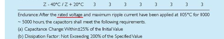

Der Yaego ist laut  Datenblatt  übrigens kein
schlechter Kondensator. Der Ausschnitt im Bild
kommt von:
www.yageo.com/exep/pages/download/literatures/E-cap_2011.pdf
