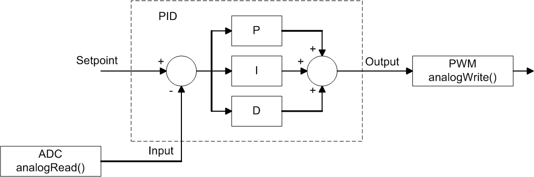

in der PID-Library für Arduino
gibt es ein Code Beispiel, in dem PID-Regelung scheinbar ohne Feedback,
also Open-Loop verwendet wird. Macht das überhaupt Sinn?
Hier der Link zum Beispiel-Code:
http://playground.arduino.cc/Code/PIDLibaryBasicExample
Danke und viele Grüße
Karl
Es ist "closed-Loop", das Feedback ist das Poti welches per Hand
gesteuert wird. Die PID-Lib generiert ein Tastverhältnis / Dutycycle um
die Änderung die durch das Poti vorgegeben wird auszugleichen.

@Karl-alfred Römer (karl-alfred_roemer)
Das Beispiel ist maximaler Unsinn und wahrscheinlich auch nie getestet,
nur einfach hingeschrieben.
Nein!
Die Knalltüten hätten einen Servo nehmen sollen, dort kann man die Soll-
und Ist-Position schön über einen Poti darstellen (einer am Servo, einer
vom Menschen bedient).

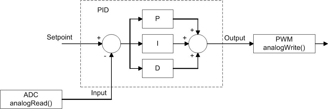

Das vermukste Beispiel sieht so aus, siehe Anhang. Das KANN nicht
funktionieren, schon gar nicht mit I-Anteil!
>erreicht ohne zu überschwingen.  Aber so richtig 'geregelt' wird da ja
>eigentlich nichts.
Baus doch einfach mal auf und miss!!! Das Ding wird jeweils in die Ecke
rennen, je nachdem ob der Wert vom Poti über oder unter dem Setpoint
liegt.
