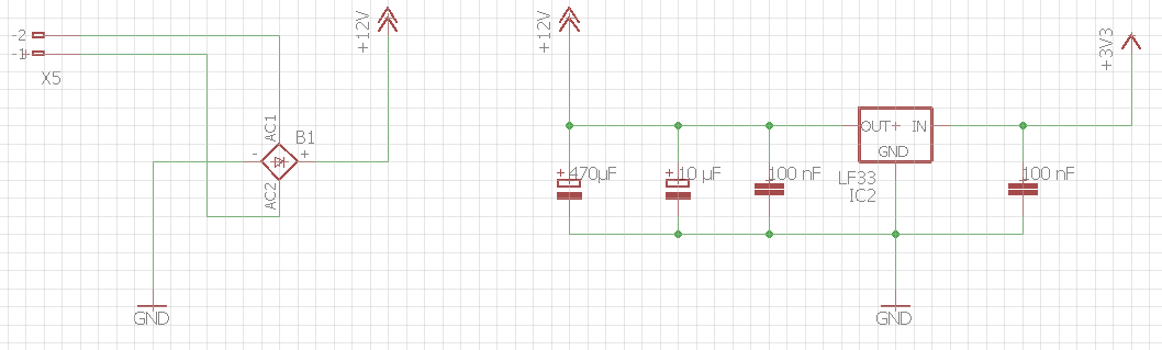

Hallo, ich habe mir mit einem KBL406 folgende Schaltung für eine 3,3V Spannungsversorgung gebaut. Bei meinen Tests hatte ich nur eine DC Spannungsquelle zur Verfügung. Hiermit funktionierte die Schaltung einwandfrei. Jetzt habe ich sie zum ersten mal mit AC probiert. Das Ergebnis war (mit Multimeter gemessen), dass am Ausgang des KBL eine Wechselspannung von ~45V anliegt???? (Eingang: ~14,5V) Kann mir einer sagen, was ich falsch gemacht habe? mfg EDIT: Sehe gerade, das der LF33CV im Schaltplan falsch angeschlossen ist. In echt passt er natürlich.

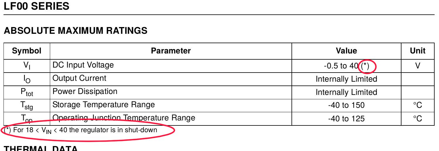

Ich gucke mal in das Datenblatt der LF33 von ST: > Very low drop voltage regulator with inhibit function > 1. For 18 < VI < 40 the regulator is in shutdown. Kann das sein, dass der Kollege abschaltet, wenn ihm der Versorgungsbereich mißfällt?
Manfred schrieb: > Ich gucke mal in das Datenblatt der LF33 von ST: > >> Very low drop voltage regulator with inhibit function >> 1. For 18 < VI < 40 the regulator is in shutdown. > > Kann das sein, dass der Kollege abschaltet, wenn ihm der > Versorgungsbereich mißfällt? Genau deswegen funktioniert die Schaltung mit den Elkos nicht. Das eigentliche Problem ist ja, wieso der Gleichrichter auf einmal 45V ausgibt, wenn Elkos dran hängen? Ich glaube ich werden jetzt nochmal mit Elkos und einer Diode die Schaltung probieren. mfg

Zum nächsten Problem: Schon mal ins Datenblatt zum LF33 geschaut? Der braucht etwas mehr Lastkapazität, sonst hast Du einen schönen Sägezahn auf Deinen 3,3V Gruß Jobst

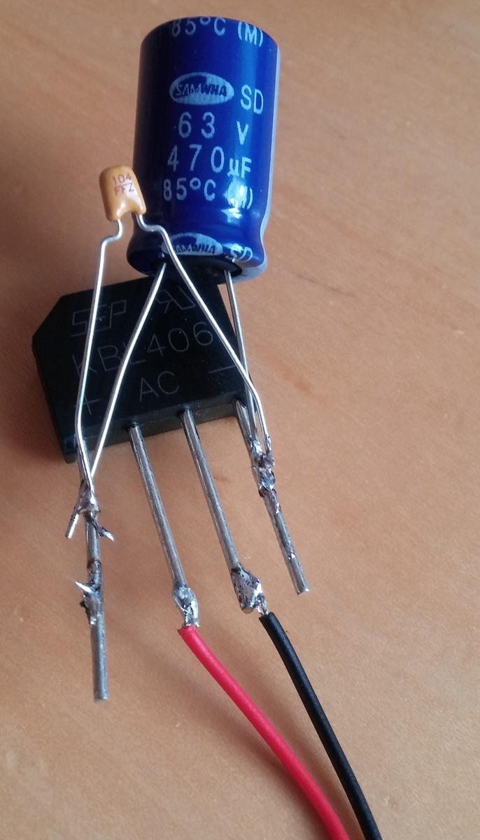

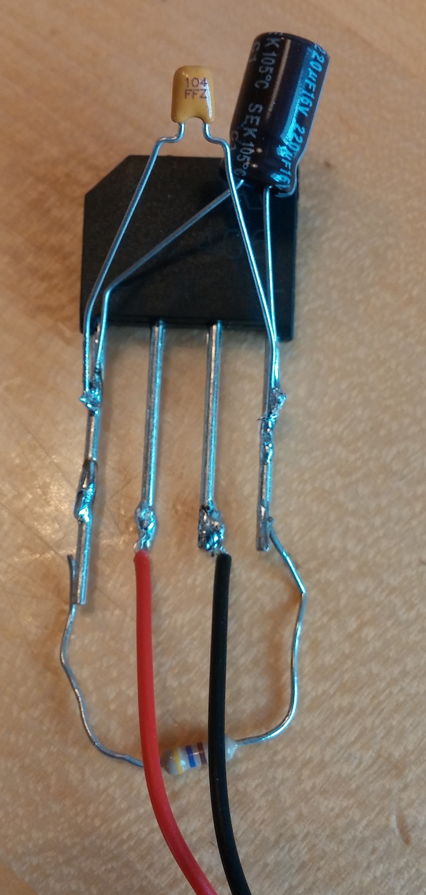

@ Felix Vielleicht machst Du auch mal ein Foto vom Aufbau. Erfahrungsgemäß (siehe Netiquette) weisen Phänomene, zu denen mehrere Antworter erfolglos verschiedene Erklärungen geliefert haben, darauf hin, dass man irgendwas übersehen oder irrtümlich für unwichtig gehalten hat. Achte bitte auf Schärfe und mindestens eine komplette Ansicht. Wünschenswert wäre zusätzlich eine Detailansicht des Gleichrichters und der unmittelbaren Umgebung. Ggf., falls es ein bedrahteter Gleichrichter ist, auch die Lötseite. Es muss jedenfalls ganz sicher erkennbar sein, was mit was verbunden ist. Ein bisschen mühselig, aber da "Wunder" in der Elektrotechnik recht selten sind, wohl nicht mehr vermeidbar.
Also hier nun mein Testaufbau (s. Foto): - 220µF nach GR - 100nF nach GR - 470 Ohm nach GR Am Eingang des GR liegen etwa 14,5V AC an. Am Ausgang konnte ich 20V DS und 45V AC messen. Nach entfernen des Widerstandes 0V DC und 45V AC. mfg

Felix F. schrieb: > Also hier nun mein Testaufbau (s. Foto): Gut. Daran ist nichts Auffälliges zu sehen. Nun noch das Foto vom Gesamtaufbau. Also einschliesslich Stromversorgung und Messgerät (vielleicht erstmal im Fehlerfall). Das Messinstrument und seine Einstellung und die Stromversorgung und seine Einstellungen (falls vorhanden) sollten gut erkennbar sein.
#4865501
Visor schrieb: > Gut. Daran ist nichts Auffälliges zu sehen. Doch. Die Spannungsfestigkeit des Elektrolytkondensators ist zu knapp bemessen. Besser einen mit mind 25V verwenden.
#4865514
Kurt A. schrieb: > Visor schrieb: >> Gut. Daran ist nichts Auffälliges zu sehen. > > Doch. Die Spannungsfestigkeit des Elektrolytkondensators ist zu knapp > bemessen. Besser einen mit mind 25V verwenden. Tatsächlich. Das habe ich nicht gesehen. Danke für den Hinweis. @ Felix Also, den Elko austauschen gegen einen Elko mit höherer Spannungsfestigkeit.

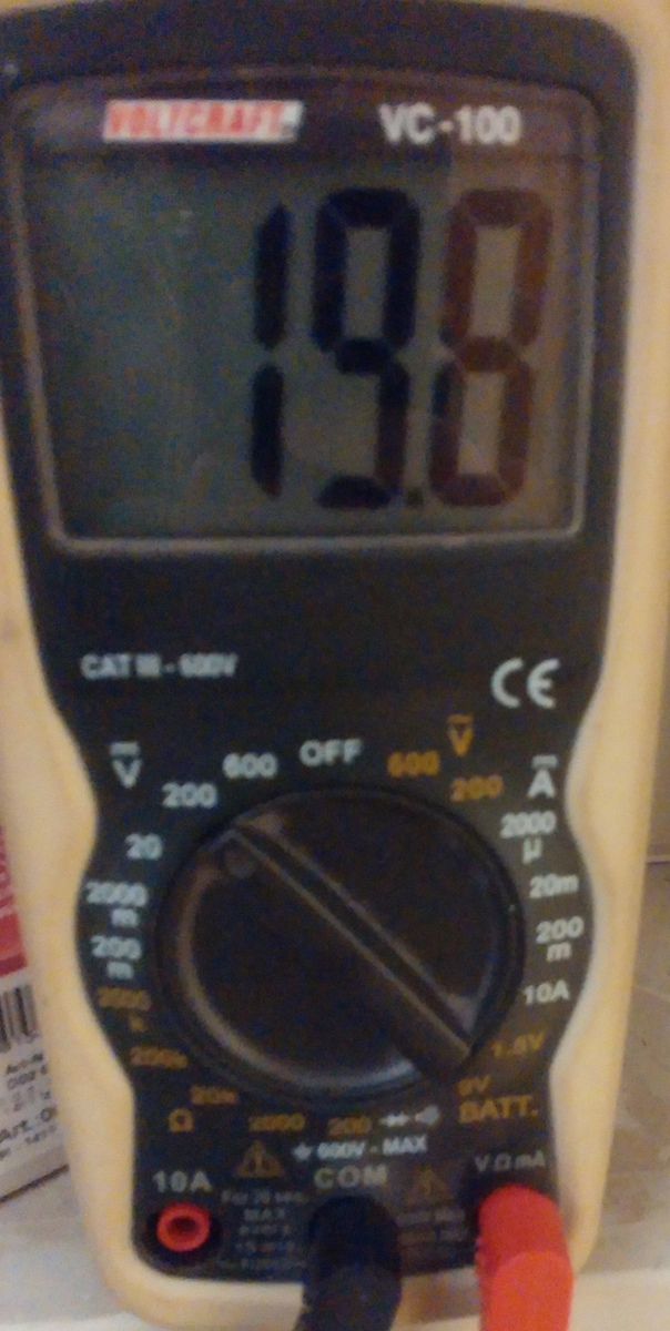

Hier mal die Messungen. Schaltung mit den 2 Kondensatoren und R. Kondensator wechsel ich gleich aus und probiers nochmal. mfg
#4865523
Felix F. schrieb: > Hier mal die Messungen. Schaltung mit den 2 Kondensatoren und R. > > Kondensator wechsel ich gleich aus und probiers nochmal. > > mfg Gut. Aber bitte mache ein Foto mit dem vollständigen Aufbau. Ich kann Dir leider nicht versichern, dass das die Lösung bringen wird, - das wird man dann sehen -, aber da das beschriebene Phänomen an sich völlig unmöglich ist, ist es besser vollständig und detailliert die Gesamtsituation zu sehen.

Ja und ist doch alles soweit ok. Du hast knapp 15V Eingangswechselspannung, und nach dem Gleichrichter misst du am Glättungskondensator ca 15V * 1,4 - 2 = 19V. Da die Gleichrichterdioden kaum belastet werden sinds sogar fast 20V Das mittlere Bild zeigt dir daß messen mit AC an einer (pulsierenden) Gleichspannung dein Messgerät völlig aus dem Tritt bringt.

Der Andere schrieb: > Das mittlere Bild zeigt dir, daß messen mit AC an einer (pulsierenden) > Gleichspannung dein Messgerät völlig aus dem Tritt bringt. Da zeigen die meisten Messgeräte irgendeinen Müll an. Nur fällt uns das meistens nicht auf, weil wir das für die durchzuführende Messung richtig eingestellt haben. Nun hat der TO aber durch diesen Umstand etwas neues hinzu gelernt. Auf solche Weise vergisst man das dann auch nicht mehr so schnell.?

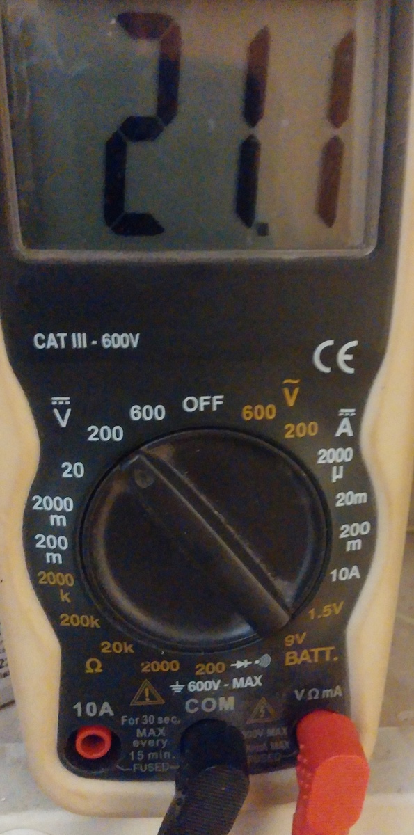

Das Problem mit 0V DC hat sich erledigt. Ich war außerhalb des Messbereichs. Jetzt werden ca 21,5V DC angezeigt. Der Gleichrichter hat mittig seine AC Anschlüsse, ich habe lediglich rot und schwarz angeschlossen, weil es gerade da war. Ich habe ca. 10 Stück von diesem Gleichrichter. Der im Testaufbau ist ein anderer als der auf der Platine. Trotzdem selbes verhalten. Habe jetzt nochmal die Platine mit dem 63V Elko getestet. Der LF33 schaltet immer noch ab. Ein paar Sekunden nachdem ich die Spannungsversorgung abgeklemmt habe (und der Kondensator sich etwas entladen hat), läuft die Schaltung für ca. 1s an (bis sich der Kondensator komplett entladen hat). mfg

Hm. Na gut. Der LF33 ist jedenfalls mit 21V ausserhalb seiner Spezifikation; nach dem Datenblatt ist die maximale Eingangsspannung 16V. Ich kann zwar eine Überspannungsabschaltung nicht ausdrücklich erwähnt finden, aber vielleicht schaltet er aufgrund von Überstrom ab. Jedenfalls, entweder die Eingangsspannung erniedrigen oder einen anderen Regler nehmen. Besser wäre ersteres, wenn es denn ein Linearregler sein soll.

Visor schrieb: > Hm. Na gut. > > Der LF33 ist jedenfalls mit 21V ausserhalb seiner Spezifikation; nach > dem Datenblatt ist die maximale Eingangsspannung 16V. Echt? Wo? Auf Seite 7(3) bei Maximum Ratings steht -0,5 to 40V DC. > Jedenfalls, entweder die Eingangsspannung erniedrigen oder einen anderen > Regler nehmen. Besser wäre ersteres, wenn es denn ein Linearregler sein > soll. Ich bin kein Elektrotechniker etc. Wär hier ein besseres, funktionierendes Design hat, kann es gerne posten. mfg

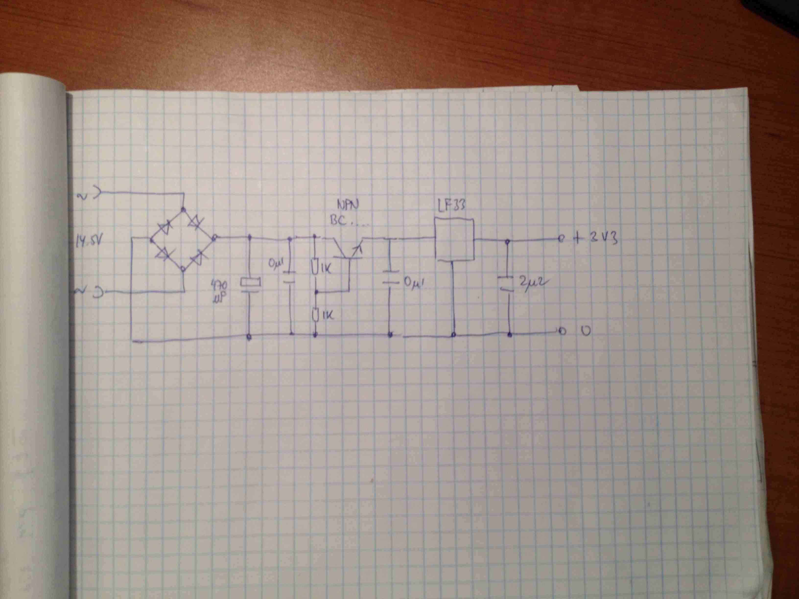

Felix F. schrieb: > Ich bin kein Elektrotechniker etc. Wär hier ein besseres, > funktionierendes Design hat, kann es gerne posten. Steht alles im Datenblatt. Peter D. schrieb: > Ich kann mich erinnern, es gab mal Meßgeräte mit ungenügender Schirmung....] Fluke 87V

Altes 5V Handynetzteil und feddich. Statt dem BC.xx lieber 'n BD..xx Harald W. schrieb: > nur bei Multimetern der Preisklasse <10EUR. Nu mecker mal nicht er weiss es ja nu. Und auch 1000.- Multimeter haben so ihre Tuecken. Der Preis macht es auch nicht wirklich. Aber hatten wir das nicht alles gefuehlte 20.000 Mal?
