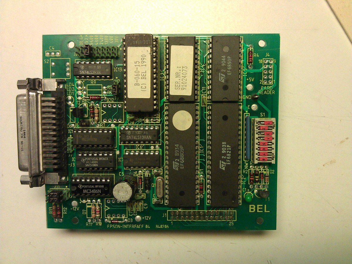

  Ich habe ein Epson LQ-850+ (24-Nadeldrucker) aus der Milde
heimgekommen, aus Nostalgie weil Ende '80er ein LQ-850 (ohne + ) mein
erster eigener Drucker war.
  In diesem Gerät steckt ein zusätzliches Tochter-PCB, ein
Serial-Interface mit RAub-25 Bücher - s. Bild. (rückseitig weder
Bauteile noch Beschriftungen)
  Den Bildern nach, welche mit Goggel präsentiert, scheint es nicht ein
Teil von Epson zu sein (weder #8143 noch #8148 - den
Chips/Jumpers/Baudraten nach). Auch nicht das von NorskData.
  Meine Fragen an die Crowd :
* was ist es dann?
* von welchem Hersteller?
...und natürlich suche ich Doku dazu, wg. den vielen Jumpers.

Gast #4863984
michael_ schrieb:
> Vielleicht ist es eine Netzwerk-Karte Token Ring.
Ich bin nicht im "Blauen Milieu" tätig (nie gewesen), denke aber dass
Token Ring definitiv NICHT Einstellungen mit  300...38,4k benoetigt (s.
Jumperfeld o.l. im Bild).
Mit den grossen Chips 6809 (CPU), 6821 (PIA), 6850 (ACIA) + EPROM u. RAM
unter den Klebern, dann noch die gesockelten line drivers
MC3487/MC3486 stinkt es doch gar über WiFi nach seriell und nicht
Netzwerk - oder?

Gast #4863995
Zwiebackfräse schrieb:
> Ja.
> Bloss:
> * sagt mir nix, kenn ich nicht  - hast Du mir Details dazu?
> * egal was ich davon goggle in den Rachen werfe, ich bekomme keine
> brauchbare Ergebnisse angezeigt... :-(
Komisch, mein Google spuckt bei der Suche nach BEL Epson Interface 04
als 5tes Ergebnis eine Seite der Firma Büroelektronik BEL aus.
http://www.bueroelektronik.ch/
Die haben ein Kontaktformular ;-)

Gast #4864004
Ja wie jetzt: mit oder ohne Seiler?
Na gut, probieren kostet nix - auch wenn die Webseite mehr nach
Distributor von "Allerlei" als Hersteller von Elektronik aussieht...
(Da hätte ich glatt ein "made in switzerland" oder ein Armbrustsymbol
auf der IF-Karte erwartet...)
Gast #4864018
> Netzwerk - oder?
WiFi? Was soll das?
Deine Bauteile kann man ja auch nicht auf dem Bild erkennen.
Falls du so schlau gewesen wärst, mal die Datenblätter anzusehen,
hättest du erkennen können, dass es sich um einen Anschschluß RS-422
handelt.
#4864075
naja, scheint ein serielles Interface für den Drucker zu sein.
Steht offenbar auf 19200 Baud.
Belegung der 25pol RS232 findet man leicht.
Problem ist eher, welcher Handshake benutzt wurde und was evtl, wie bei
den Quittungsleitungen verbunden oder gebrückt werden muß...
Genutzt wurde meist Hardware-Handshake.
Ob die Beschaltung der Buchse DCE oder DTE ist, kann man auch probieren,
RS232 ist da robust gegen falsche Beschaltung.
Vielleicht hilft diese Beschaltung als Ansatz, Epson scheint DTE auch am
Drucker zu bevorzugen.
http://content.epson.de/rsd/service/index.1025.htm#faq5
Anschließen und ein paar Buchstaben auf einem Terminalprogramm
hinschicken. Druckt oder druckt nicht...

Gast #4864170
Himmelnochmal! Die RS-232 ist bestimmt nicht mein Problem, damit habe
ich seit 25 J. laufend zu tun.
Ja, korrekt implementiert sind Drucker Datenengeräte also DTE und das
konnte Epson ziemlich vorbildlich in der Epoche dieser Gerätschaft!
Nebst dem selbsterklärend beschrifteten Jumperfeld der Baudrate hat es leider noch eine Handvoll weitere Jumpers PLUS eine Bank DIP-Schalter.
HIERZU fehlt mir Doku welche ich gerne aufstöbern möchte, wozu mein Google-Fu im Einzelkampfmodus nix bringt und ich um Mannschaftsbeteiligung bitte!
Persönliche Seite #4864198
Das ist keine RS232-Schnittstelle, sondern --wie schon von anderen
bemerkt-- eine RS422-Schnittstelle (dank der Treiber MC3486/87).
Und da das Interface nicht von Epson hergestellt wurde, kann man auch
nicht darauf schließen, daß es sich so verhält wie eines von Epson
selbst.
Epson hat auf seinen Interfacekarten üblicherweise nicht solchen Aufwand
getrieben, sondern einen simplen Microcontroller (gern aus der
8048-Reihe) verwendet.
Das hier aber grenzt an Overkill - ein 68B09, ein 8-kByte-EPROM, 2 kByte
SRAM ... die Karte wird kaum weniger gekostet haben als der Drucker.

Gast #4866653
H-G S. schrieb:
> Woher kriegst du Papier für das Ding ?
Ich wollte eigentlich eine Crowdkonsultation um die Zusatzkarte zu
identifizieren, resp. Jumperdoku zu finden.
Ja, da sind sowohl RS-232 alsauch RS-422 Leitungstreiber drauf ; UND
wg. dem Overkill (CPU, RAM) ist diese Karte besonders Archäologisch
interessant...
Mit bueroelektronik.ch habe ich kurz telefoniert: die hatten nie
Eigenentwicklungen gemacht/machen lassen (nicht in diesem Bereich).

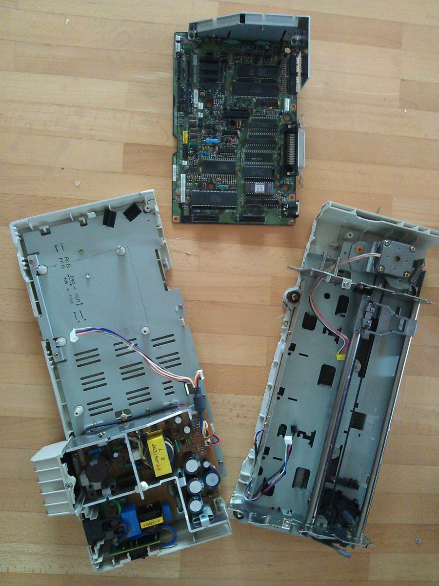

Der Drucker soll bei mir gar nicht mehr drucken, der sieht mittlerweile
aus wie im Bild.
Den upcycle ich nun zur "Grundlage f. mech. Gefrickel", das ist
schliesslich ziemlich robuste Stahlmechanik ggü. kontemporärem
Plastikzeugs. (alleine die PE-geerdete Grundplatte unter PS u. Mainboard
