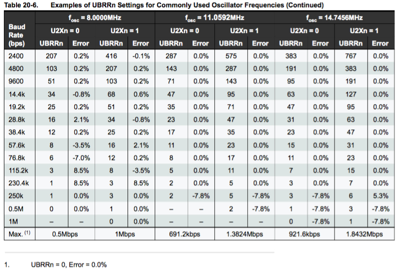

Die Fusebits sind so gesetzt, dass der µC auf dem internen RC Oszillator
läuft, bzw. laufen sollte:
FUSES = -U lfuse:w:0xE2:m -U hfuse:w:0xd9:m
Leider bekomme ich auf meinem Serial-Terminal nur Fragezeichen, egal
welche Baudrate ich beiderseits eingestellt habe.
Wenn ich jedoch das Clock Division Fusebit setze, sodass der µC auf 1Mhz
läuft funktioniert alles wunderbar und ich habe keine Ahnung warum.

Den Wert für das UBRR Register habe ich aus dem Datenblatt (siehe
Screenshot im Anhang). Der Wert sollte am µC 9600 Baud einstellen.
Das setzt CKDIV8 (=0).
Das hat obiger Parameter getan. Hast Ich vermute Du hast CKDIV8 hier
stattdessen gelöscht (=1) - Problem gelöst.

von g457 (Gast)
arrgs, sollte erst mehr Kaffee trinken.
Das löscht CKDIV (=1). Damit läuft er mit 8MHz.
> Ich vermute Du hast CKDIV8 hier stattdessen gelöscht (=1) - Problem
> gelöst.
..gesetzt (=0), damit läuft der µC mit 1MHz.
Wenn du nur das Fuse-Bit änderst und es dann geht dann stimmt schlicht
dein UBBR-Wert nich.
Das wollte ich auch schon anmerken. Die UART-Konfig ist abhängig vom
Eingangstakt.
von Klaus V. (klausvalse)
Ja ich hab die Werte für UBRR eh geändert, je nach Wert in der Tabelle.
Hat auch nichts gebracht. Das schöne ist: auf der Suche nach der Lösung
dieses Problems bin ich in ein noch viel größeres gelaufen: die CPU
Frequenz einstellen. Ein Quarz wird ignoriert, da kann ich mich auf den
Kopf stellen und 10 mal die Fusebits so einstellen dass ein externen
Oscillator ausgewählt wird - bringt nichts. Das #define F_CPU 8000000
ist ihm auch wurst, da kann ich 123 reinschreiben - es ändert sich
nichts. Wenn ich aber das Compiler Argument im Makefile ändere, dann
ändert sich F_CPU sehr wohl.
-DF_CPU=$(CLOCK)
Lasse ich es jedoch weg, und auch das #define im main File, funktioniert
der Code auch - nur halt nicht so wie ich es einstellen will. Keine
Ahnung. Ich hab bisher mit dem 328p-pu nur Probleme gehabt. Der
ATTINY2313 hat immer funktioniert wie er soll, aber der 328er ist so ein
Dreck. Derzeit antwortet er gar nicht mehr (obwohl ich keine Fusebits
verpfuscht hab und er mit den selben Einstellungen am Computer und auf
dem Steckbrett 3 Sekunden vorher schon 1000 Mal erflogreich flashte).
Also langsam gehen mir die Ideen und die Lust aus.

von M. K. (sylaina)
Das hat nichts mit dem Atemga328p zu tun sondern mit deiner IDE bzw.
deinen Einstellungen. Und da liegt was im argen, das ist daran zu
erkennen, dass bei dir die Fuse-Einstellung für den Quarz ignoriert
wird.
Was benutzt du denn als IDE? Wie bringst du das Programm in den uC? Wie
sieht dein Makefile aus?
> wird.
Danke, du hast mir den entscheidenden Hinweis gegeben, damit jetzt alles
funktioniert.
Also, so wie es aussieht ist mein altes Powerbook G4 der Übeltäter. Ich
wollte den kleinen eigentlich zum AVR programmieren benutzen, da man
sonst aufgrund des Alters eigentlich nicht mehr viel damit machen kann.
Na jedenfalls hat es von einer flash session auf die andere nicht mehr
funktioniert. Ich hab's auf deine Antwort hin wieder an meinem Macbook
probiert und da geht es ohne Probleme.
Nun zu den weiteren Fehlern, wegen denen dieser Thread eigentlich erst
eröffnet wurde:
- Anfängerfehler Nummer 1:
#define F_CPU 8000000UL
muss vor
#include <util/delay.h>
stehen, damit der Controller rechtzeitig den Wert kriegt um delays
richtig berechnen zu können.
- Anfängerfehler Nummer 2:
In meinem selbstzusammengebastelten Makefile habe ich nicht gecheckt
dass
make flash
keine Fusebits setzt. Um das zu tun muss ich zuerst
make fuse
aufrufen und dann erst flashen. Jetzt funkt alles wie es soll.
Für alle zukünftig vom 328er gebeutelten, hänge ich meine Dateien an.
Vielleicht spart das ja irgendjemandem Zeit.
Danke für eure Zeit, Hilfe und Diskussion.
LG, Klaus
