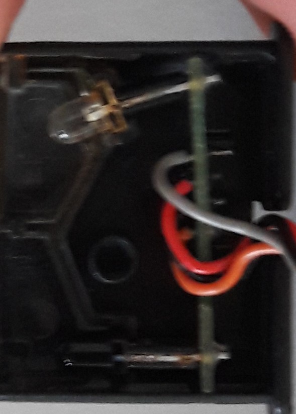

ich würde gerne wissen wo ich diese beiden Lämpchen (?) kaufen kann.
Bzw. Wie sie heißen damit ich googeln kann, wo ich sie kaufen kann.
Die müssen ausgetauscht werden, da sie durch Wassereintritt defekt sind.
Erklärung:
Diese sind in einem Staubsaugerroboter installiert. Sie geben dem
Staubsauger das Signal, dass er auf dem Boden steht. Wenn man den
Staubsauger anhebt, hält der Sauger an.
Ich habe bis jetzt nur Worte wie "Bottom Sensor" gefunden.
Bin für jeden Tipp dankbar.

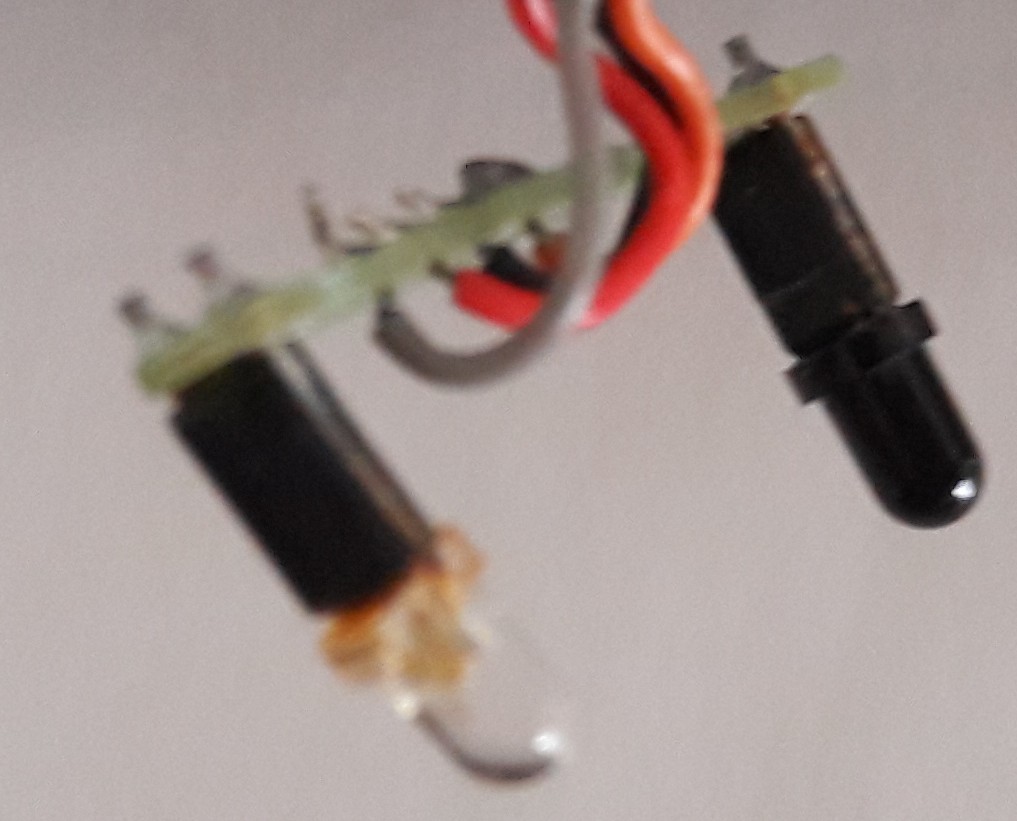

korrodierte Kontakte... Das wäre ja klasse wenn das alles wäre.

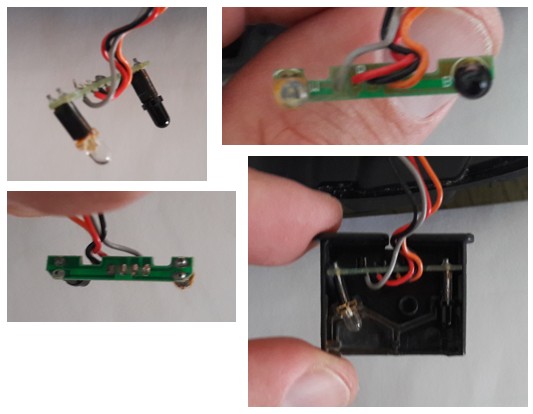

Hier zwei weitere Fotos.
Kann man da was erkennen?
Der Roboter hat drei von diesen Lichtschranken.
Bei den anderen beiden ist die weiße LED nicht Braun vor Rost.
Beide LEDs haben so ein schwarzes Plastik als schutz. Soll ich das mal
entfernen?
TEST:
Ich habe beide LEDs mal überbrückt. Jetzt läuft der Sauger wieder
einwandfrei.

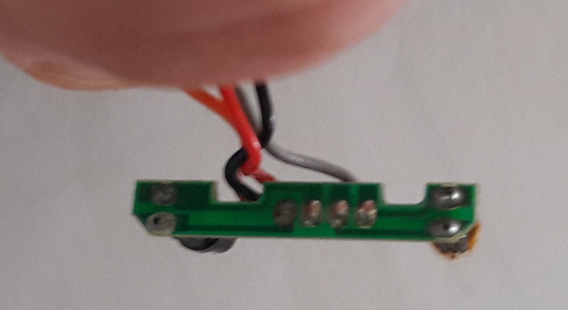

Die Fotos sagen leider nicht viel aus.
Ein großes Foto von der Leiterseite(dort wo das Lötzinn ist)sollte
helfen.
Mit einem hochohmmigen Durchgangsprüfer , Meßgerät, sollte man den
Durchgang
von angelöten Draht und Fotodiode bzw. Infrarotdiode prüfen.Nachlöten
mit Bleizinn
ist auf alle fälle empfehlenswert,da die bleifreien Lote zu kalten
Lötstellen
fuhren können.Vielleicht hilft schon die acht Lötstellen nachzulöten.
so das Foto von unten.
Schärfer bekomme ich das mit dem Handy nicht hin.
Werde auf alle Fälle einfach mal die 8 Kontakte nachlöten und dann
Bescheid geben.
