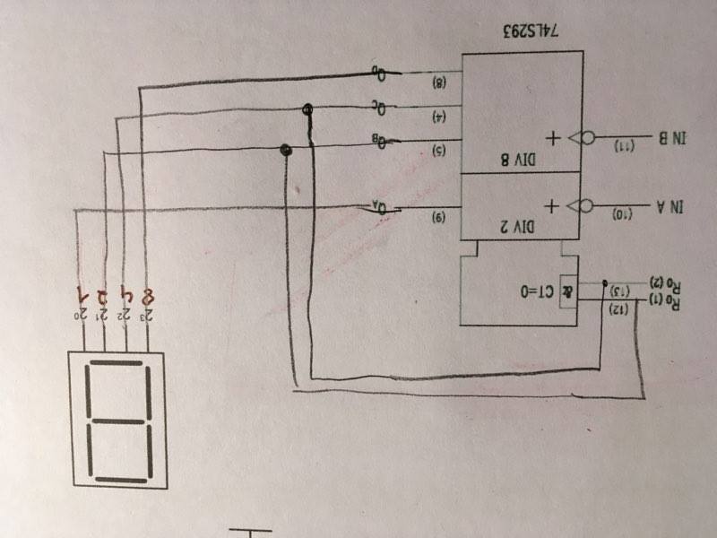

Hallo Forum, Ich habe einen 74LS293-Baustein und verstehe die Bezeichnung "DIV 2" und "DIV 8" nicht. Kann mir einer das erklären bitte ?

Teiler durch 2 Teiler durch 8

Hmmh heißt das, dass mein 2^0 Eingang später reagiert, wenn ich den gleichen Takt an "IN A" und "IN B" habe ?

Wenn du einen Teiler durch 16 haben willst, dann musst du IN_B mit Q_A verbinden. Takteingang ist dann Q_A.
#4864753
hinz schrieb: > Takteingang ist dann Q_A. Muss natürlich IN_A heißen.

Der 74LS293 beinhaltet zwei Zähler, die durch insgesamt vier Flip-Flops realisiert sind. Der DIV2 Zähler besteht nur aus einem Flip-Flop mit dem Eingang IN A und dem Ausgang QA. Gibt man einen Takt auf IN A, ändert QA jede zweite fallende Taktflanke seinen Zustand. Ausgangsfrequenz ist DIVidiert durch 2 der Eingangsfrequenz. Der DIV8 Zähler hat die anderen drei Flip-Flops. Intern sind die Ausgänge auf die Eingänge des nächsten Flip-Flops geschaltet. Dadurch ist die Taktfrequenz vom letzten der drei Flip-Flops als Ausgang QD ein achtel der Eingangsfrequenz an IN B. Deshalb DIV8. Außerdem sind die Ausgänge der anderen Flip-Flops als QB und QC auch als Anschlußpins verfügbar. Möchte man einen "DIV16" haben, schließt man QA mit IN B zusammen. Takteingang ist dann wie schon oben erwähnt nur der IN A. Hallo, der Vorteil dieser Aufteilung ist es z.B., daß man mit dem DIV8-Teiler einen Abbruchzähler bis 5 realisieren kann, dort an den Ausgang dann den DIV2 hängt und so ein durch 10 geteiltes Signal mit Tastverhältnis 1:1 erhält. Gruß aus Berlin Michael
Wie würde hierfür die Beschaltung aussehen?
#4864873
kjel schrieb: > dem Ausgang QA. Gibt man einen Takt auf IN A, ändert QA jede zweite > fallende Taktflanke seinen Zustand. Ausgangsfrequenz ist DIVidiert durch > 2 der Eingangsfrequenz. Soll sein: Gibt man einen Takt auf IN A, ändert QA jede fallende Taktflanke an IN A seinen Zustand. Dadurch, daß bei steigender Flanke der der Ausgang nicht geändert wird, ensteht die halbe Ausgangsfrequenz, oder?

S. Landolt schrieb: > Das verstehe ich jetzt nicht, ich hielt die erste Beschreibung von 18:28 > Uhr für korrekt. IN A _ _ _ _| |_| |_| |_| |_| QA ändert nur bei fallender Flanke von IN A -> halbe Frequenz __ __ ___| |___| |___

Jetzt ja, etwas verwirrend formuliert. Wir meinen beide das Gleiche. S. Landolt schrieb: >> ein durch 10 geteiltes Signal > Wie würde hierfür die Beschaltung aussehen? Geht nur mit dem LS390, Decade-Counter, QD an IN A, Bi-Quinary-Mode Beim LS393, Binary-Counter, werden alle FFs gleichzeitig zurückgesetzt. Da bräuchte man noch ein externes FF und könnte QA nicht benutzen. Antwort schreiben |
