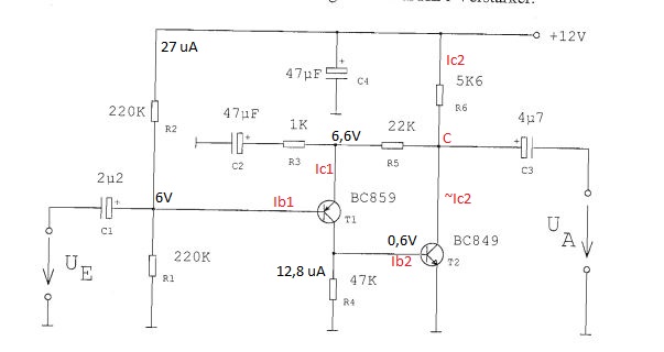

Ich hänge gerade bei einer Schaltungsberechnung komplett fest. U_be ist
generell mit 0,6V anzunähern, beta wohl mit ~200. Mehr Infos hab ich
leider nicht dazu. Hab mal eingetragen worauf ich gekommen bin. Nun wär
meine Frage wie man auf die Spannung im Knoten C bzw. den
Spannungsabfall über R5 mit Näherungen berechnen kann. Da mir Ic1 fehlt
finde ich auch keinen Ansatz über die Stromverstärkung um Ib2
auszurechnen.
Auch ist die Spannungsverstärkung bei 1kHz gefragt. Allerdings bin ich
da auch leider schon am Ansatz komplett überfragt, da ich als
Emitterwiderstand der Darlington Schaltung ja nur die unbekannten
Widerstände aus dem Ersatzschaltbild habe.
Wäre super wenn ihr mir helfen könntet :)

Dadurch das Ic1 sich nur im zweistelligen uA Bereich befindet, wird Ib1
ja maximal ~0,1...0,2 uA betragen. Damit ist Iquer klar = 5...10* Ib.
Und damit wäre doch der Spannungsteiler näherungsweise als unbelastet
anzusehen, oder irre ich mich da?

Das ist mitnichten eine Darlington-Schaltung.
Der Vorspannungsteiler wird in der Tat nur wenig belastet.
Ich würde mich folgendermaßen annähern:
Nimm 1/2 Betriebsspannung an der pnp-Basis an.
Der pnp-Emitter ist dann um 0,6V positiver.
Schätze den Kollektorstrom des npn ab, über dem Kollektorwiderstand
fällt weniger als die halbe Betriebsspannung ab.
Berechne hieraus den npn-Basisstrom.
Berechne den Strom, der durch den npn-Basisableitwiderstand fließt - an
ihm fallen bekanntlich 0,6V ab.
Beides zusammengenommen ergibt den pnp-Kollektorstrom.
Dieser durchfließt den pnp Emitterwiderstand und erzeugt ein
zusätzliches Spannungsgefälle, um das die npn-Kollektorspannung nach
"oben" verschoben werden muss. Damit hättest Du eine erste Näherung an
den DC-Arbeitspunkt.
Die Wechselspannungsverstärkung ergibt sich aus dem Gegenkoppelnetzwerk
am pnp-Emitter
V=1+R5/R3

Okay, mit dem Abschätzen komm ich dann auf ~7Volt. Dass weniger als die
Hälfte abfällt ist n guter Tipp, vielen dank :)
Aber wie kommt man darauf dass der Wechsel-Rüxkkopplungszweig die
Verstärkung einstellt? Hab ja offensichtlich die komplette Schaltung
fehlinterpretiert als Darlington...
Gast #4865239
Du nimmst an, dass die AC-Spannung am pnp-Emitter gleich ist der
Wechselspannung an dessen Basis.
Zweitens ist die Wechselspannung am Verbindungspunkt R3/C2 Null, weil
der Kondensator einen Wechselspannungskurzschluss darstellt.
Damit kannst Du den Strom durch R3 bestimmen.
Drittens vernachlässigst Du den pnp-Emitterstrom.
Daraus folgt, dass der Strom durch R3 allein vom npn-Kollektor geliefert
wird, also durch R5 fließt.
Daraus folgt das Spannungsgefälle über R5 und der Rest....

DC-mässig bilden T1 und T2 eine Darlington-Schaltung, halt mit
komplementären Transistoren, s. 3. Schaltung in:
http://www.electronicdeveloper.de/Images/Darlington_all-3.PNG
Berchnung der Stufe:
Näherungsweise beträgt die Spannung zwischen Basis und Emitter von T1
konstant 0,6 V (eben die Basis-Emitterspannung des Transistors).
Bei DC ergibt der Spannungsteiler R3, R5, C2 den Wert 1, koppelt also
die gesamte DC-Spannung des Ausgangs auf den Emitter von T1 zurück.
Bei AC (mit genügend hoher Frequenz, abhängig von R3, C2) wird nur 1/23
der Ausgangsspanung zurückgekoppelt, die Ausgangsspannung muss also
23-mal so gross sein, damit die 0,6 V immer eingehalten sind.
Solange die Schaltung nicht übersteuert ist, hat man also diese
Verstärkung.

Xc = Blindwiderstand Kondensator aussrechnen den ich mal pi * Daumen
recht klein einschätze aber rechnen wir mal
geg:
C = 47µF
f = 1Khz
R1k = 1Kohm
r22k = 22Kohm
Lös
Xc = 1/(2*pi*F*C) = 1(2*pi*1000Hz*0,000047F) = 3,39Ohm!!!!!!
also wie vermutet nicht wirklich Groß
nun brauchst du nur den 1kOhm im Rückkopplungszweig + Xc rechnen machen
denn
1003,39 Ohm.
Damit ist Vu= 22K/1003,39Ohm = 21,92.
Heißt wenn du am Eingang 0,1V Dunst schiebst macht der Ausgang
0,1 * 21,92 = 2,1V
berchne mal selber bei den Eckpunkten 20Hz und 20KHZ den Xc... wirst was
feststellen;)

Nicht ganz richtig. Denk mal R5 weg. Dann hast Du mit T1 eine
Emitterschaltung und T2 ist die zweite Emitterschaltung. R5 ist Teil der
Gegenkopplung und versorgt noch T1 mit Gleichstrom für den Arbeitspunkt.
Die klassische Darlington-Schaltung hätte kein C2, kein R3 und R5 wäre
kurzgeschlossen.
