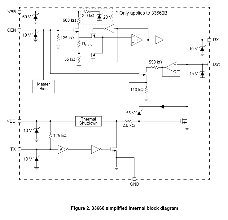

ich habe mir einen OBDII Adapter mit einem MC33660 und einem FT232
USB/UART IC gebaut. Durch ein Ausleseprogramm weiß ich, dass der Adapter
auch funktioniert. Da ich mit einem Mikrocontroller unteranderem die
Fahrzeuggeschwindigkeit auslesen möchte, habe ich mit putty versucht
kommunikation zu dem MC33660 aufzubauen. Folgendes habe ich eingestellt:
Baud: 10400, Databits: 8, Stopbit: 1, parity: None und Flowcontrol:
None. Ich habe dann mit verschidenen AT (ATI, ATZ, ATSP0) Befehlen
probiert, eine Antwort zu bekommen. Ich bekomme lediglich ein Echo
zurück.
Hat jemand erfahrung mit dem IC?

ich denke Du stellst Dir die Welt zu einfach vor.
Der IC setzt lediglich Dein RS232 auf ISO 9141 um. Mehr nicht.
Du erwartest das Dein Auto auf AT ? antwortet ? Dann schau Dich doch mal
bei Blafusel um. Da gibts reichlich zu lernen was OBD angeht.

 Du kannst keine Kommunikation mit dem MC33660 aufbauen.
 Du kannst aber über MC33660 mit Fahrzeug ECU kommunizieren.
 MC33660 ist ein Serial link interface, wandelt nur 12V Signale runter
 auf 5V.
 Genauso gut hättest du auch LM2903 und 2 Widerstände für RxD und
 BC547 und 1 Widerstand für TxD nehmen können.

Dann habe ich da was gravierend verwechselt. Also fungiert der MC als
Pegelwandler. Beispielsweise ein ELM327 wird aber mit AT befehlen
angesprochen, da er als "Interface" funktioniert?
von Marc V. (Firma: Vescomp) (logarithmus)
 Ja, genau.
Jan K. schrieb:
> Also fungiert der MC als Pegelwandler.
Nein. Der MC33660B ist ein Pegelwandler ohne jegliche "Intelligenz".
Der dazwischengeschaltete uC ist ein Protokollwandler, der die
seriellen Kommandos in K-Line Kommandos übersetzt.
