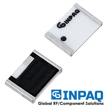

vorweg: von Antennentechnik habe ich nicht viel Wissen. Von daher seid
bitte nachsichtig wenn meine Frage zu naiv rüberkommt.
Thema: bisher ging ich davon aus dass die Empfangsfrequenz einer Antenne
durch ihren mechanischen Aufbau (Dimensionen, Material, ...) bestimmt
wird. Und dass schaltungstechnisch allerhöchstens eine Impedanzanpassung
durchgeführt wird. Nun habe ich gehört dass man eine Antenne, z.B.
Keramik Patch, auch durch eine Beschaltung im Feed-Pfad von der Frequenz
her anpassen kann.
Meine Frage: Wie soll das funktionieren? Und welche Vor-/Nachteile hat
dies gegenüber einem mechanischen Tuning (z.B. strukturieren der
Empfangsfläche)?
Danke!
OP #4867378
Ok, somit kann man die Empfangsfrequenz nicht durch eine Beschaltung
verändern?
Wie macht man das dann z.B. bei GPS Chip-Antennen, die mechanisch nicht
zu beeinflussen sind? Hier wird vom Hersteller ein RLC Netzwerk
empfohlen um Anpassungen vorzunehmen, geht jedoch nicht ins Detail.
OP #4867728
Nein, ich meine Chip-Antennen wie im Bild dargestellt.
Das mit Patch Antennen ist mir klar, dort kann man die Antennenfläche
mechanisch modifizieren um die Frequenz zu ändern.
Wie kann bei einer Chip-Antenne die Frequenz angepasst werden, wenn sie
z.B. durch ein Gehäuse beeinflusst wird?

Die Frage habe ich mir noch nie gestellt. Ich würde aber als erstes beim
Hersteller solcher Chip-Antennen nach Unterlagen suchen, denn das
spätere Umfeld ist immer eine Variable, die man beim Design
berücksichtigen muss. Ein Anbieter solcher Bauteile sollte mit den
Anforderungen seiner Kundschaft Erfahrungen gesammelt haben.
