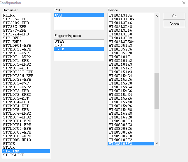

In STVP bekomme ich folgende Fehlermeldung:
Error : Cannot communicate with the device !
Check the SWIM cable connection and check all the needed pin connections on the SWIM connector.
If the application code uses Swim Disable and Reset pin as Output or has disabled SWIM Clock Divider:
Try Now to SWITCH OFF and ON the application Power Supply while NRST Reset pin is forced low.
Error : < PROGRAM MEMORY programming failed.

Gibt es weder bei STVP noch bei IAR sondern nur beim STM32 ST-Link
Utility (habs nur durch googlen gefunden). Aber die Software arbeitet
mit SWD von dem her ist klar, dass die den STM8 nicht erkennt. Ich bin
echt am verzweifeln, warum gibt ein Chip einfach so den Geist auf? Nach
dem Datenblatt müsste der Flash mind. 10k Schreibzyklen aushalten, die
hab ich bestimmt noch nicht erreicht.
