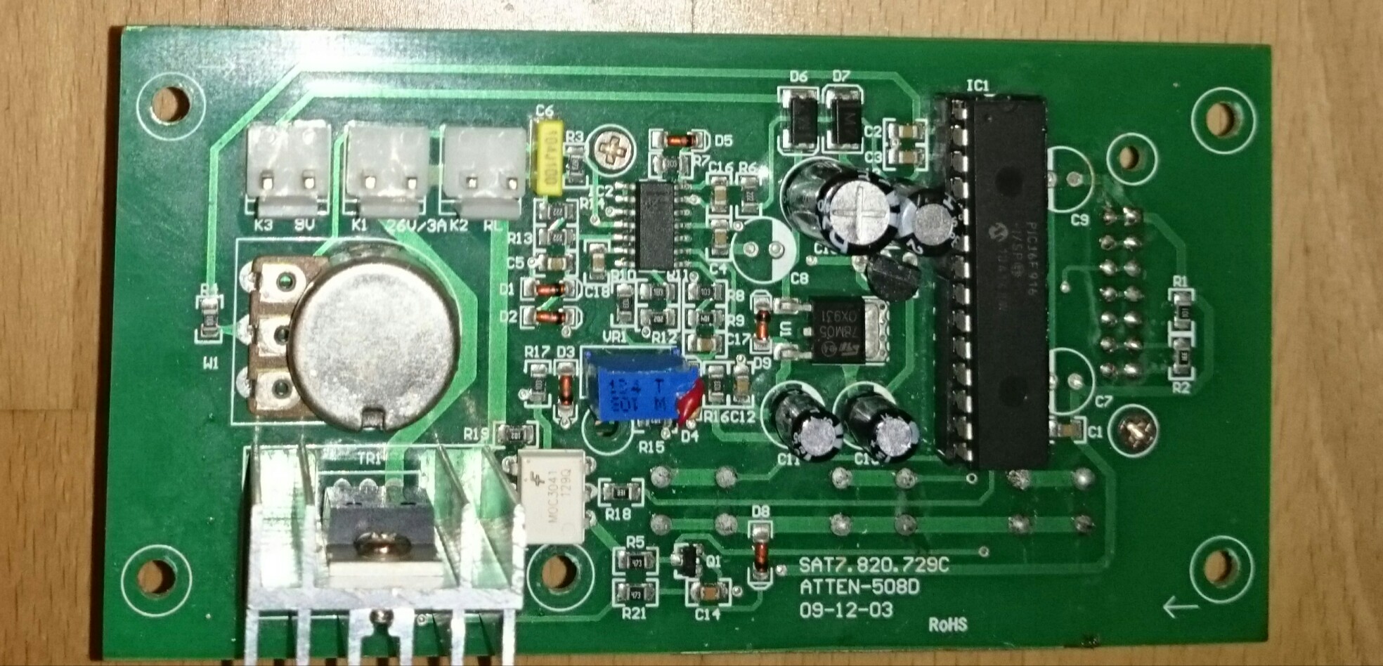

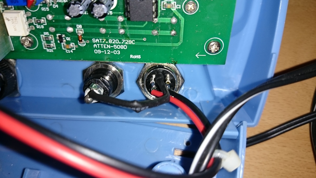

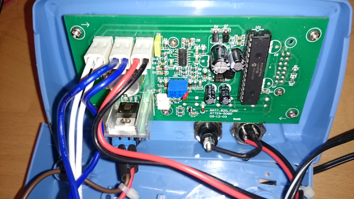

Habe bei dieser Lötstation leider den Lötkolben verloren. Im Inneren der
Station befindet sich ein 24VAC Trafo der den Lötkolben versorgt.
Der Kolben wurde scheinbar nur 2-pol. Angeschlossen. Jedoch an der
Steckerverbindung vorne im Gehause der 1-2.Pin gebrückt, ebenso der
3-4.Pin gebrückt und der 5.Pin hängt am seperaten Potentialausgleich.
Sorry wenn die Frage sehr dumm klingt, aber woher weiß die "Regelung"
der Lötstation die ungefähre Temperatur an der Lötkolbenspitze?
Mir leuchtet leider keine der Möglichkeiten einer Temperaturmessung ein.
Gibt ja Festpunkt-Magnastat Kolben, seperat verschalteter Platinsensor
oder seperat verschaltetes Thermoelement.
Die Frage soll mir dadurch auch ermöglichen herauszufinden welchen
Lötkolben ich als "Ersatzteil" verwenden könnte.
Dachte hierbei an den EP 5 - 48W - 24VAC
http://www.reichelt.de/Diverse-Ersatzspitzen-u-Zubehoer/ERSATZKOLBEN-EP5/3/index.html?ACTION=3&LA=2&ARTICLE=58217&GROUPID=4119&artnr=ERSATZKOLBEN+EP5&SEARCH=%252A
Vielen Dank wenn Ihr mir dabei helfen könnt einen Ersatzkolben zu wählen
und vor allem anderen den Denkknoten zu entfernen.
Grüße Thomas
von Christian R. (supachris)
Meine olle Ersa 60W Station macht das genau so, da wird der Widerstand
gemessen, der ist auf jeden Fall Temperatur abhängig. Resistronic nennt
Ersa das.
von H-G S. (haenschen)
Ist da ein gesockelter PIC drin ?
Das schaut ja recht wertig aus ...
von H2 O. (Gast)
Ja, ein gesockelter PIC 16F916
Habe mal die Platine ausgebaut.
Und die beiden Steckverbinder des Lötkolben landen via Widerstände an
dem SMD-IC in der Mitte der Platine. Leider steht kein Hersteller drauf
und die Bezeichnung ist per Google nicht schlüssig "08P3Z5AG3"
Bezüglich Widerstandsmessung? Das Heizelement sollte ja irgendwas um ca.
12.Ohm haben. Wurde da dann einfach ein Thermoelement+Reihenwiderstand
zur Strombegrenzung im Lötkolben verbaut und parallel zum Heizelement
angeschlossen (in der Lötstation dann durch Pin1+2 und Pin3+4 brücken).
Sodass der PIC dann durch den unbekannten IC von oben (Op-Amp?) die
Spannung des Thermoelement misst.
Das wäre ja möglich, da der Leistungstransistor (BD136) mit dem MOC3041
in den Nulldurchgängen geschalten wird und somit genügen "dead-time" wo
der Transistor nicht leitend ist übrig wäre in welcher die Messung
durchgeführt werden könnte?
Aber wie weiß ich ob Thermoelement oder Platinsensor im ggf. im
Lötkolben WAREN?
Wenn da nur 2 Anschlüsse am Lötkolben angeschlossen waren, ist das mit
an Sicherheit grenzender Wahrscheinlichkeit die Resistronic Geschichte.
Ist ja auch billig und zuverlässig. Für ein Thermoelement braäuchte man
erst wieder einen passenden Messverstärker, um die paar µV zu
verstärken. Schließ einen 24V Lötkolben an und probier es aus. Kannst ja
den von der Ersa Analog 60 oder MS6000 nehmen, falls auftreibbar.

von H2 O. (Gast)
UPDATE:
der Ersatzlötkolben ist angekommen. Habe das Heizelement "solo"
angeschlossen. Funktioniert tadellos. Die Rückkopplung der
"ist-Temperatur" Anzeige funktionierte im "solo" Betrieb des
Heizelementes noch nicht.
Also mal gemessen, was sich so am Temperatursensor tat. Thermoelement
ist es keines. Es ist auf jedenfall ein Widerstand mit positivem
Temperaturkoeffizient zwischen 25°C - 360°C.
Bei ca. 20°C stand er bei 10-12Ohm und ging dann Schrittweiße hoch auf
ca. 140Ohm bei 360°C.
Weiß jemand um welche Art von Temperatursensor sich es hierbei handelt
könnte? Platinsensor der PT-Serie passen ja nicht in die Werte. Könnte
das irgendein PTC sein?
Habe dann zu Testzwecken den Temperatursensor wie beim alten Lötkolben
parallel zum Heizelement geschalten. Dann flog die Feinsicherung der
Lötstation.
