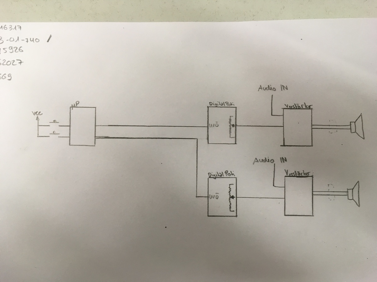

Gast #4867204
Hab mir jetzt einen Schaltplan erstellt wie die Schaltung aussehen
kann/muss.
Kann diese Schaltung so funktionieren? Oder muss ich irgendetwas ändern
bzw. muss ich auf etwas besonders Acht geben?
Anmerkung zur Funktionsweise:
Mithilfe von zwei Tastern wird die Lautstärke reguliert. Dazu wird ein
Mikrocontroller verwendet, welcher die Taster einliest und je nach
Tastendruck das Digitalpotentiometer um eine Stelle nach oben bzw. nach
unten schiebt.
Das Digitalpotentiometer ist in der Schaltung des Verstärkers eingebaut.

Gast #4867265
Sven D. schrieb:
> Wie funktioniert eine Lautstärkeeinstellung, wie ist sie in deiner
> Zeichnung umgesetzt und funktioniert es so wie von dir gezeichnet?
Also der uP liest die Taster ein, je nach Tastendruck wird das
Digitalpotentiometer um eine Stelle verschoben. Dadurch wird die
Verstärkung des MAX9768 weniger stark bzw. stärker ausfallen --> Daraus
folgt ein lauter oder leiser Ton.

Gast #4867320
Das entspricht aber nicht dem was Du gezeichnet hast. Wo im
Audiosignalweg muss das Poti denn liegen?

Gast #4869501
Anja schrieb:
> Und warum nimmst Du für Lautstärke ein lineares Poti und nicht wie sonst
> üblich ein logarithmisches?
> Gruß Anja
Warum ist ein logarithmisches Poti besser?
Bin recht neu in diesem Thema. Woran liegt der Unterschied bei der
Lautstärkeregelung?

#4870095
Gästchen schrieb:
> möchte ich die Software möglichst klein
> halten. Deswegen wurde ein externes Poti gewählt. Da dies einfacher
> ist(für mich)
Schon mal dran gedacht welche Lautstärke der MAX beim einschalten hat?
Wird bestimmt Null sein auf jeden Fall nicht "full Power". Da müsstest
du also dem "Maxen" mittels I2C dazu überreden Krach zu machen. Kannst
daher auch gleich das interne Poti verwenden, schon aus dem Grund die
Software klein zu halten, egal weshalb.
Bin echt mal gespannt was jetzt noch kommt.
