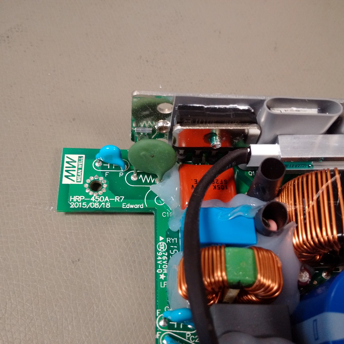

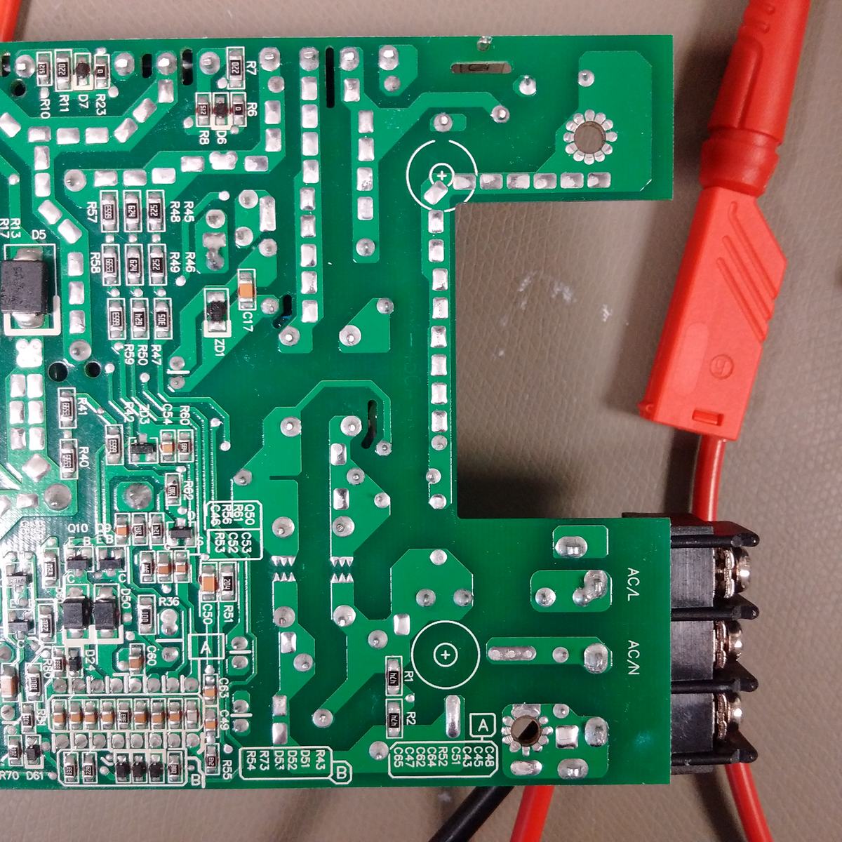

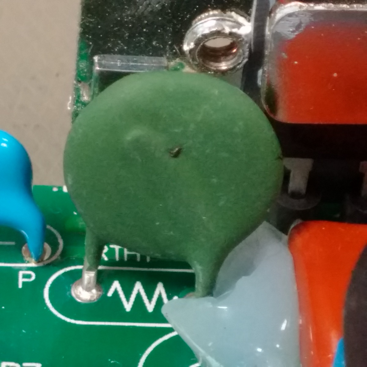

Hallo Leute,
ich muss mich erst einmal für die Verspätung entschuldigen.
Es scheint so, als sei der Gleichrichter und ein (vermutlich) Varistor
defekt.
Wie beschrieben habe ich 12V und rund 500mA an der Primärseite angelegt
und die Spannung brach auf etwa 4,5V ein. An den ~ -Eingängen des
Gleichrichters konnte ich dann etwa 3,7V messen. Am - Ausgang waren noch
0,95V vorhanden und am + Ausgang etwa 2,9V (alle Messungen gegen AC/N).
Ich konnte auch feststellen das bei ca. 1,2A das grüne Bauteil (siehe
Bilder) ziemlich warm wurde (eine Erwärmung war mit dem Finger deutlich
feststellbar).
Zu den Bildern (Ich hoffe es passt auf Anhieb):
Bild 1 zeigt den Primärteil des Netzteiles.
Auf Bild 2 ist der Varistor mit einem schwarzen Punkt zu sehen (sieht
für mich wie ein Durchschlag aus). Auf der Platine ist "RTH1" zu lesen.
Bild 3 zeigt die Unterseite der Platine, um die Stromfluss ein wenig
nachvollziehen zu können.
Bild 4 zeigt den Varistor in groß und nah :)
Dann wäre ich weitere Tipps sehr dankbar.
Viele Grüße

Gast #4876572
Mhm, also ist er für die Begrenzung des Einschaltstromes zuständig?
Warum wird er dann zum jetzigen Zeitpunkt warm? bei 1,2A?
Der Widerstand würde auch besser zu dem Schaltzeichen auf der Platine
passen (letztes Bild).
Gast #4876735
Zwischen den 4,5V und den AC-Eingängen der Brücke liegt der NTC, der
frisst etwa 1,2V bei 0,5A deshalbist er auch warm und das darf er auch
sein.
Aus den 3,7V am Eingang der Brücke werden etwa 2V, auch dieser
Spannungsabfall ist im Rahmen des Möglichen. Der Kurzschluss liegt also
hinter der Brücke.
Schon die Tatsache dass der für hohe Spannung ausgelegte Eingang bei
4,5V 0,5A zulässt, zeigt, dass entweder ein Ladekondensator oder ein
Schalttransistor defekt sind. Wenn der Eingangsteil in Ordnung wäre
müsste  er bei 12V keinen Strom aufnehmen. Selbst defekte VDRs wären bei
12V eigentlich nicht sooo niederohmig.

Deine Beschreibung deutet darauf hin, dass ein Primärseitiger Kurzschluß
vorliegt, die unterschiedliche Stromaufnahme ergibt sich dann aus dem
Verhalten des Anlaufstrombegrenzers, jenem grünen, heiß werdenden Teil.
Mit 99% Sicherheit ist der Primär-PowerMOSFET durchlegiert, was man mit
jedem billigen Digitalmultimeter innerhalb von 5 Min durchmessen kann.
