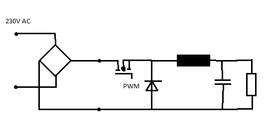

Ich habe eine TST-Schaltung die vom Netz über 1:1 Trenntrafo gespeist
wird.
(Trenntrafo, sowie Glättungskondensatoren sind nicht abgebildet)
Uaus= 0 bis 200V Iaus=0 bis 1A
MOSFET wird von Arduino mit einem PWM Signal (30kHz) betrieben, PMW Pin
von Arduino ist direkt mit Gate des MOSFETs verbunden, die frage ist wie
soll man die Massen verbinden und ob man überhaupt darf.
Kann ich MOSFET über Optokoppler betreiben? wie soll der nun eingebaut
werden?
leider habe ich gar keine Erfahrung, danke für ihre Beiträge.
Student schrieb:
> die frage ist wie
Bei Trenntrafo will man die Massen i.d.R. nicht verbinden, d.h.
Optokoppler wird benötigt.
Zeichne bei Deinem MOSFET mal die Body-Diode mit ein. Bin mir nämlich
grade nicht sicher ob der wie eingezeichnet überhaupt sperren kann.
Allerdings kommen mir bei Deiner Fragestellung ernsthafte Zweifel auf,
ob Du diese Schaltung überhaupt sicher aufbauen und betreiben kannst -
denn Deine Kentnisse sind offensichtlich mangelhaft, sonst müsstest Du
hier nicht fragen.
Die 200V sind auf jeden Fall keine Schutzkleinspannung mehr, egal ob mit
oder ohne Tranntrafo. Bitte begib Dich und andere nicht unnötig in
Gefahr!
