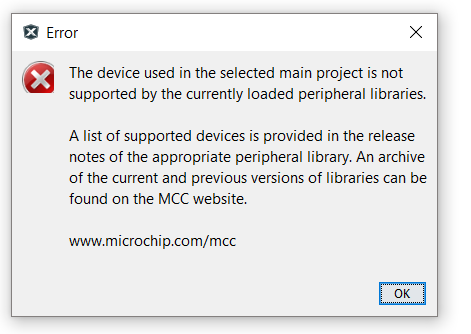

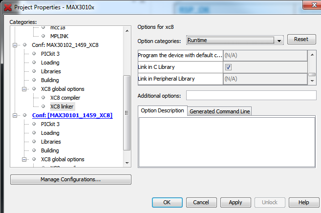

von simon (Gast)
Habe mal einen Screenshot der Fehlermeldung angehangen. Kannst du mir
genauer sagen, wie ich diese plib einbinden kann?

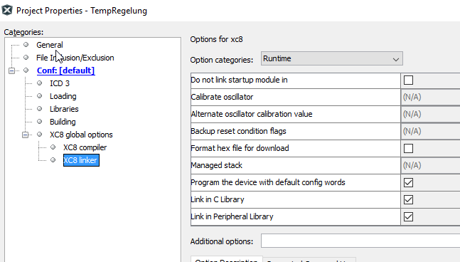

von Michael .. (gismi)
simon schrieb:
> Kannst du mir
Hier meine abgelegten Notizen dazu:
Pblib / plib.h  XC8
Folgendes muss gemacht werden
  • Plib downloaden
  http://www.microchip.com/mplab/compilers
  -> Download -> runter scrollen
  • In den Pfad vom XC8 compiler installieren
  • Plib linken aktivieren
im Installationsverzeichnis hat es entpsrechende Hilfe als pdf
von Volker S. (vloki)
Was für eine XC8 Version hast du installiert?
Bis v1.34 müsste die PLib automatisch dabei sein.
Spätere Versionen erfordern eine separate Installation.
Die Installationsdatei findet sich da, wo auch der XC8 runter geladen
werden kann (ganz unten unter "PIC18F Legacy Peripheral Libraries v..."
Es kann allerdings sein, dass die PLib nicht mehr kompatibel mit deiner
XC8 Version ist. Bei einigen PICs wurden Änderungen in den Headern
gemacht, welche jetzt Fehler verursachen.
Eingebunden wird die Lib dann in den Projekt-Properties.
Haken bei "Link in Peripheral Library!
(geht bei meinem Projekt nicht, weil kein PIC18)

von simon (Gast)
Danke für eure Hilfe!
habe die plib.h nun in mein Projekt einbinden können (nutze MPLab X IDE
v3.45). Hab noch 2 Fragen:
1. Was bringt mir die zusätzliche Bibliothek eigentlich?
2. Könnt ihr mir einen Tip geben, wo das Einrichten einer I2C
Kommunikation gut erklärt wird? Mit dieser
(https://electrosome.com/i2c-pic-microcontroller-mplab-xc8/) komme ich
nicht so gut zurecht, bzw ich weiß nicht wie ich am Ende wenn ich den
Code verstanden und angepasst habe, weiterkomme...
Das ist nicht nötig. Wird über xc.h mit erledigt.
>(nutze MPLab X IDE v3.45). Hab noch 2 Fragen:
Die Version der IDE ist != der Version der Compiler.
PLib enthält Funktionen für die Benutzung der in Hardware
implementierten Module. Schau am besten mal in die Doku
MPLAB_XC8_Peripheral_Libraries.pdf
Die müsste im docs Ordner des Compilers sein.

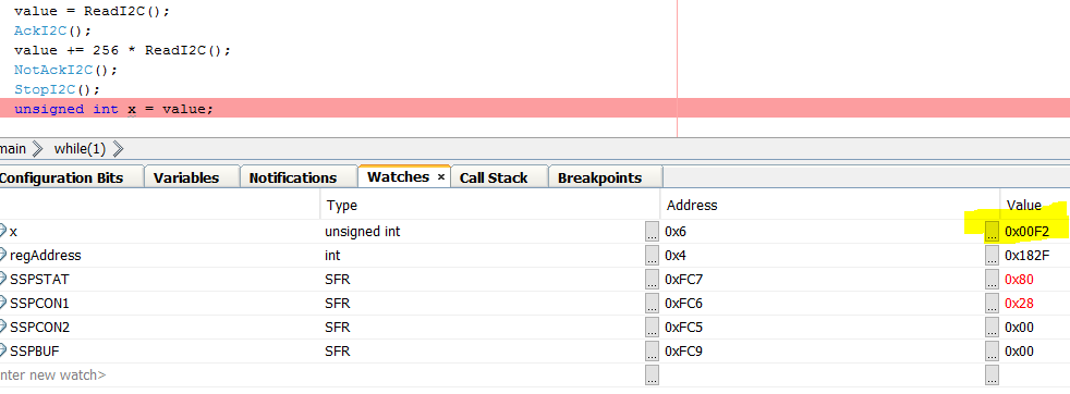

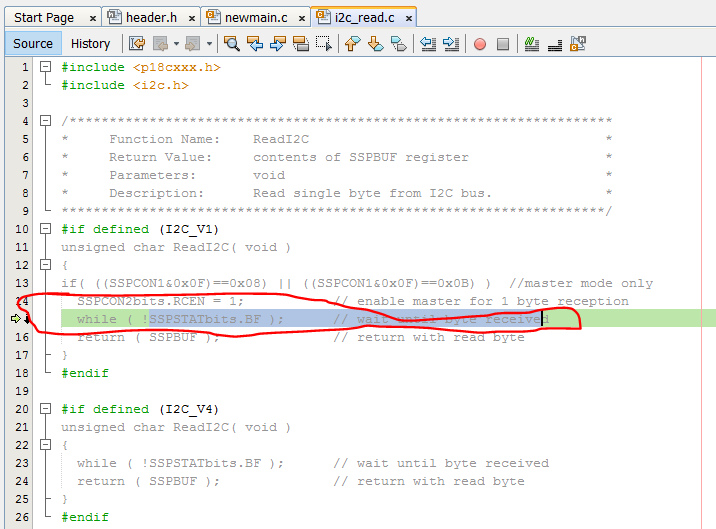

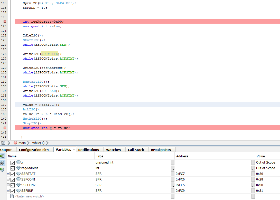

von simon (Gast)
Hallo nochmal. Ich bin jetzt ein wenig weitergekommen. Leider klappt es
immernoch nicht so ganz mit der Kommunikation.
Ich habe das Programm darauf im Debug Modus laufen gelassen.
Irgendwas stimmt mit dem I2C_Read Befehl nicht. Er hängt sich in einer
while-Schleife auf und macht an diesem Punkt nicht weiter (s.
Screenshot, SSPSTATbits.BF), er empfängt anscheinend keine Daten. Habt

Hi Volker,
danke für deine Umfangreiche Hilfe.
Ich habe deinen Quellcode ausprobiert. Leider bekomme ich auch bei
diesem Code im Debug Modus den Hänger in der genannten Schleife, wie
oben im Screenshot gepostet (SSPSTATbits.BF). Worann kann das liegen das
er immer bei diesem Schritt streikt? Der Rest funktioniert (glaube ich
:-D )
liess mal folgende Register aus, wärend er in der Schleife hängt:
SSPSTAT
SSPCON1
SSPCON2
SSPBUF
http://ww1.microchip.com/downloads/en/DeviceDoc/39632e.pdf 19.4
Und wenn du die möglichkeit hast, die Pins SCL/SDA mit einem Oszilloskop
oder Logicanalyzer mal aufzeichnen.

von j.p. (Gast)
war gestern etwas müde, das mit dem SSPBUF = 0; würde nicht klappen.
Es ist normal, dass das Programm nicht aus der Schleife kommt, da ja in
dieser while-Schleife das Programm darauf wartet, dass das
SSPBUF-Register mit einem Daten-byte gefüllt wird.
Evtl. könnte man vorübergehend das (!) in der while-schleife entfernen,
nur so, um das weitere Programm zu beobachten....
Gruss j.p.

Hello again und danke für eure Geduld mit mir. Die Möglichkeit mit einem
Oszi den Bus zu beobachten habe ich leider nicht.
Im Anhang habe ich einen Screenshot der ausgelesenen Register
angehangen.

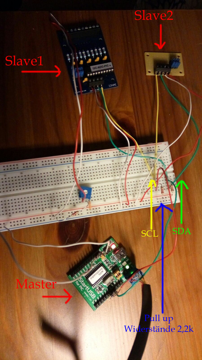

Im Anhang hab ich euch mal einen Screenshot meiner Schaltung angehangen.
Kann man ja "eigentlich" nicht viel falsch machen.

und noch eine Frage: Wie kann es überhaupt sein, dass die Variable "x"
(s. Anhang) einen Wert (0x00F2) erhält? Müsste das nicht heißen das die
I2C_Read Funktion einen Wert liefert ?
von j.p. (Gast)
deine Schaltung ist etwas abenteuerlich. Womit werden der Master und die
Slaves gespiesen?
Ich an deiner Stelle würde vorläufig nur einen von beiden Slaves
anhängen.
Die Slave-Adresse muss natürlich auch stimmen, sonst bleibt die
while-Schleife hängen.
poste doch mal den komletten Code des pic18f2550 als Anhang.
Gruss j.p.

Die Speisung der Schaltung ist wie folgt.
Master: ICSP Speisung durch ICD3
Slaves: VCC+GND des Mikrocontrollers (Masters)
Beide Jeweils von 5V versorgt.
Im Anhang der gewünschte Code. Habe die gesamte Projektdatei als Archiv
hochgeladen.

simon schrieb:
> Die Addressen hab ich angepasst, also
> ADRREAD 0x30
> ADRWRITE 0x31
Sollte das nicht eher umgekehrt sein?
von simon (Gast)
Volker S. schrieb:
>> ADRREAD 0x30
>> ADRWRITE 0x31
Entschuldigung habe mich vertippt, ja! Ist auch im Code richtig
definiert. Echt sehr komisch das sich da nix tut :-( Alle Return Werte
der Read-Funtion 0x00FF (komischerweise genau 255 dezimal)...
Ich bin jetzt schon seit Tagen an diesem Mist Bus drann :-/

Zur vervollständigung nochmals der Code bis hierhin :-)
     OpenI2C(MASTER, SLEW_OFF);
     SSPADD = 19;
    while(1)
    int regAddress=0x01;
    unsigned int value=0;
    unsigned int x, LSB, MSB, Zeiger, a, b, c, d, e, f, g, h;
    IdleI2C();
    StartI2C();
    while(SSPCON2bits.SEN);
    WriteI2C(0x30);
    while(SSPCON2bits.ACKSTAT);
  //  WriteI2C(redAddress);
  //  while(SSPCON2bits.ACKSTAT);
22
    RestartI2C();
23
24
    WriteI2C(0x31);
25
26
27
28
    Zeiger = ReadI2C();
29
    AckI2C();
30
    LSB = ReadI2C();
31
    AckI2C();
32
    MSB = ReadI2C();
33
    value = MSB << 8 | LSB;
34
    x = value;
35
36
    NotAckI2C();
37
    StopI2C();
38
39
40
41
42
    return;
Warum hast du das schreiben der gewünschten Adresse,
welche du auslesen willst, auskommentiert?
Dann solltest du es besser ganz bleiben lassen.
